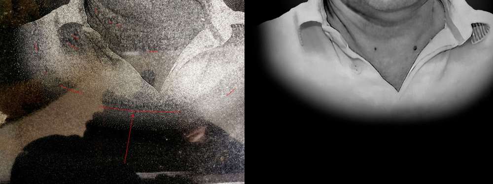

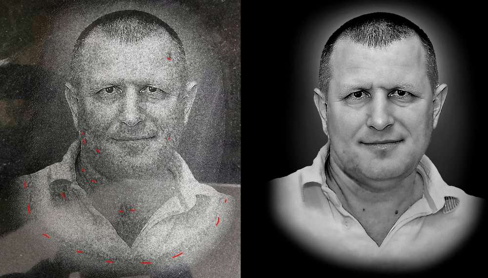

Виктор9 Опубликовано 21 октября, 2023 Опубликовано 21 октября, 2023 Уважаемые форумчане, возможно у кого то были похожие проблемы версия 11,1В обновил в начале этого года с версии7х, при гравировке определенные тона не добивает получается провал по оттенкам, фото прикрепил модифицированный раст, двойной проход, шаг 3.2, А2=11,4 Аmax=13.6 стандартный раст дает тот же эффект
Soaring man Опубликовано 21 октября, 2023 Опубликовано 21 октября, 2023 ретушь жесть. Да и станок настроен тоже жесть.
Виктор9 Опубликовано 21 октября, 2023 Автор Опубликовано 21 октября, 2023 портреты в ручную дорабатываются, сильно ретушью не заморачиваюсь, есть станок 7.2 там с тонами все хорошо, в основном им работаем
Soaring man Опубликовано 21 октября, 2023 Опубликовано 21 октября, 2023 По вашей проблеме. Если я правильно разглядел фото, то там где провалы меняется именно рисунок битовой карты. Это сам станок так печатает либо енгрейв ему так передает. Для 11 есть две версии енгрейва, попробуйте другую. Файл bmp закидываете? Попробуйте другой шаг. Шаг и разрешение ретуши соответствуют друг другу? может это 11 версия на семерку так ложится) у нас на 8ку легла отлично. на 7 версии еще и гоолову менять надо а не только прошивку. Начиная с 8й голову менять не надо при переходе на 11 1 минуту назад, Виктор9 сказал: портреты в ручную дорабатываются, зачем дорабатывать вручную если станок сам может лучше выбить чем эта доработка? Или так быстрее? 1
Виктор9 Опубликовано 21 октября, 2023 Автор Опубликовано 21 октября, 2023 механическая это проблема или программная я понять не могу, файл только bmp ретушь по разрешению выше ( так в фотошопе удобней работать) подгоняю в зависимости от шага в энгрейве где найти другую версию энгрейва 11 и в чем их отличия? отличный портреты без доработки только на базальте получаются, в основном работаем на габро, камень не идеальный приходится дорабатывать вручную

Виктор9 Опубликовано 25 октября, 2023 Автор Опубликовано 25 октября, 2023 Проблема в магните, поставил магнит с версии 7.2с от второго станка, полутона стали пробиваться плавно без провалов делал регулировку магнитов, ослаблял держатель иглы регулировал значение по Т датчику, что бы оно было ближе к 0 результат стал лучше, полностью от провалов не избавился но не такой хороший как на магните 7.2с

Виктор9 Опубликовано 30 октября, 2023 Автор Опубликовано 30 октября, 2023 Добрый вечер, получилось избавиться от этого эффекта выравниванием и регулировка неодимовых магнитов
Soaring man Опубликовано 30 октября, 2023 Опубликовано 30 октября, 2023 @Виктор9 но гравировка на фото и без тех косяков выглядит ужасно. Посмотрите мою тему по настройке, там фото без ручной доработки. Могу нормально настроить станок что он будет красиво и чисто гравировать. ПОДУМАЙТЕ! И да, я про габбро, без ручной доработки
