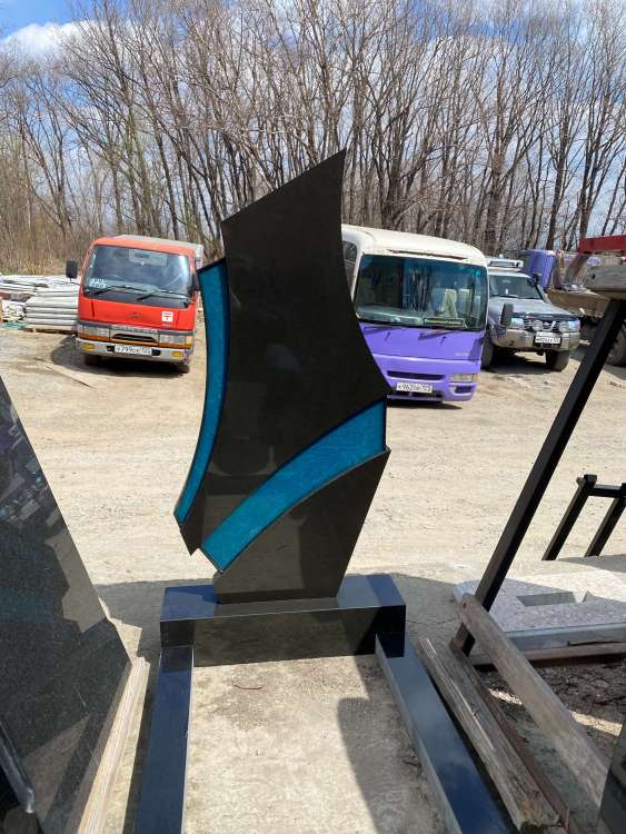

КирКирич Опубликовано 23 октября, 2023 Поделиться Опубликовано 23 октября, 2023 День добрый всем. Хотелось бы узнать вообще мнение по поводу камушков со смолой и тонировкой. Много я читал здесь про тонировку, очень интересная тема и работы тоже. Вот решил попробовать. Не знаю, можно ли назвать мою работу тонировкой - оставляю это на вас. Буду рад выслушать ваши мнение и советы. А также, как вы относитесь к памятникам с эпоксидной смолой? 1 Ссылка на комментарий Поделиться на другие сайты Поделиться
zelenok Опубликовано 23 октября, 2023 Поделиться Опубликовано 23 октября, 2023 Эпоксидка на улице наверно больше зло чем добро, эпоксидка на камне и на улице-зло вдвойне Шаги крупные-краска не скрывает или уменьшать до приятных глазу или дорабатывать. Цвет интересный, не плохо смотрится. Вообще тонировка создала для подчёркивания объёма, поэтому два контрастных цвета и ещё-бы пару переходов 1 Ссылка на комментарий Поделиться на другие сайты Поделиться

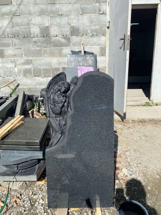

антропов роман Опубликовано 23 октября, 2023 Поделиться Опубликовано 23 октября, 2023 1 час назад, zelenok сказал: Шаги крупные- Что-что ??? Опять я Вас , уважаемый, не понимаю . Шаги ??? Об чём это ??? Про 2 тона с растушовкой само-собой...по другому и смысла нету в манёврах. Либо живой камень оставлять...смысла в один тон замазать не вижу ни какого... ... А про эпоксидку... В чём, собственно, зло ? Ежели клиент желает... На фотке в целом миленько-сипатишненько...типа "какое небо голубое" и всё такое прочее @КирКирич чем ангелица затонирована ??? Ссылка на комментарий Поделиться на другие сайты Поделиться
zelenok Опубликовано 23 октября, 2023 Поделиться Опубликовано 23 октября, 2023 35 минут назад, антропов роман сказал: В чём, собственно, зло ? Основное зло в наших широтах это разные коэффициенты теплового сжатия-расширения, да и ультрафиолет вносит колориту(буквально) Эпоксидку нужно или специфическую или менять на что-то другое, постучавшись к местным спецам в области производства уличной химии. 42 минуты назад, антропов роман сказал: Шаги ??? Об чём это ??? Шаги-это примерно то с какой частотой ты делаешь пропилы в нише для выкалывания(пропИл или прОпил). Бывают частые(мелкие) или редкие(крупные). Оборудование-то и расходка перенесёт достаточно широкий диапазон величин, а всё что называется "смотрибительностью"-часто страдает от критики Ссылка на комментарий Поделиться на другие сайты Поделиться
антропов роман Опубликовано 23 октября, 2023 Поделиться Опубликовано 23 октября, 2023 (изменено) 16 минут назад, zelenok сказал: Шаги-это примерно то с какой частотой ты делаешь пропилы Т.е. речь о работе фрезеру, а не о тонировке..Ага. Кому расчёску, а кому и в баню.... Главное не перепутать Тонировка , если она с тоновыми растяжками, как раз и могёт завуалировать сии казусы, но замазывание в один цвет не даёт ни чего, кроме, собственно, изменения цвета ( т.е. классика "не хотите красную, запердольте синюю") Ну и по совести сказать - мне в глаза эти шаги не бросились, только уж если очень приведриливо вглядываться....да, корову не позвали чтоб языком облизала ))) ..если ты об энтом вот ... 16 минут назад, zelenok сказал: а всё что называется "смотрибительностью"-часто страдает от критики тут, к сожелению, опять не втыкаю в красоту вашего литературного слога т.е. в смысловую нагрузку. Изменено 23 октября, 2023 пользователем антропов роман Ссылка на комментарий Поделиться на другие сайты Поделиться

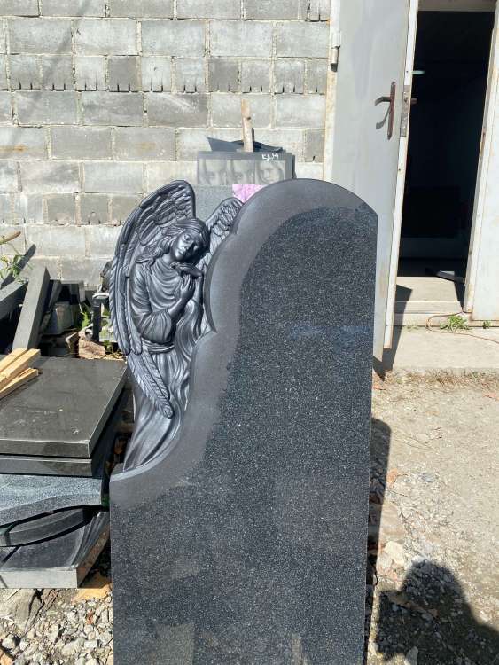

КирКирич Опубликовано 23 октября, 2023 Автор Поделиться Опубликовано 23 октября, 2023 @антропов роман фото где она покрыта чёрным, это первый слой. Обычная акриловая краска для фасадных работ. А потом уже покраска перламутровой эмалью. Что за эмаль не помню, если интересно, завтра буду на работе, могу фотографию скинуть баночки. За 300 рублей в обычном строительном купленная. На счёт шага, вроде не крупный, работаю на 0.2 Ссылка на комментарий Поделиться на другие сайты Поделиться
zelenok Опубликовано 23 октября, 2023 Поделиться Опубликовано 23 октября, 2023 5 минут назад, КирКирич сказал: вроде не крупный, работаю на 0.2 Ну да, не крупныйпо моим меркам даже мелкий Стало быть в общем визуале шаг ворса кисти виноват Ссылка на комментарий Поделиться на другие сайты Поделиться
