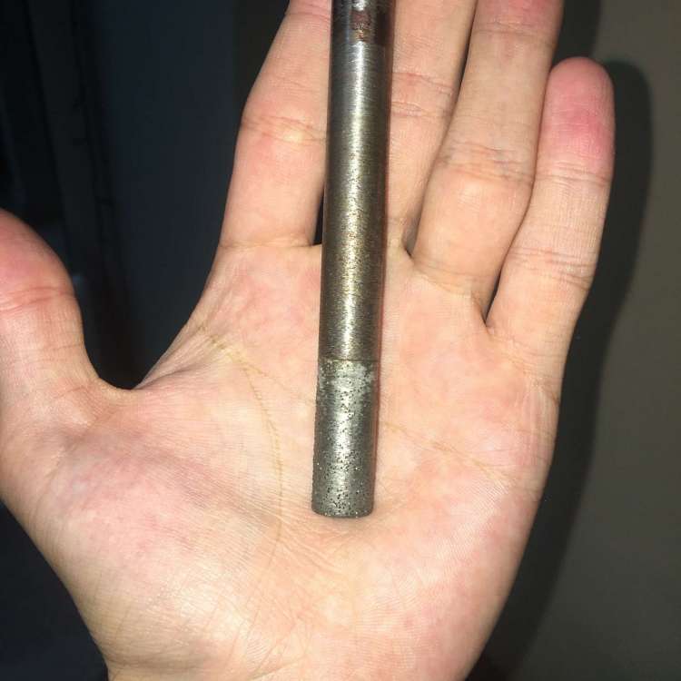

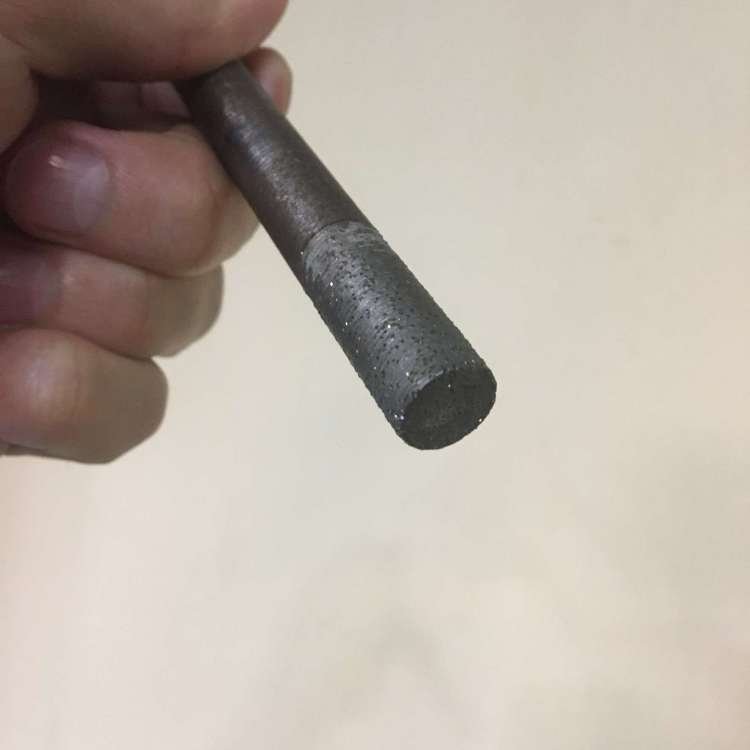

Моя самая нелюбимая часть процесса, так как приходится постоянно следить за водой, чтобы она ровно поливала на фрезу + максимально маленькая скорость, чтобы не сгорела фреза, кстати о фрезе: взял новые концевые фрезы у самой кампании «Архимед» (фото приложено), первая сгорела спустя час работы (12мм; Шаг по Z 2; Шаг 6/50%) на скорости 0.2 при 18000 оборотов.

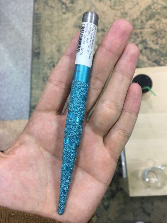

Для обрезки у тебя нормальная фреза. Для чистовой я бы посоветовал конусную мультинапылёнку для гранита (будь внимательнее - есть для мрамора). Шаг на чистовой не советую делать больше 0.25. Уже при 0.3 начинают быть заметны полосы от фрезеровки. Скорость при обрезке советую больше 10 мм/сек не применять. При чистовой её можно увеличить до 20 мм/сек.

Есть такие фрезы, но ими режу только мрамор (именно на этой написано: жесткий мрамор)
Это фреза именно по мрамору, на граните она быстро сдохнет. По поводу фрез обращайся к Зенонасу, у него хороший выбор, да и он подсказать может, и цена у него адекватная.

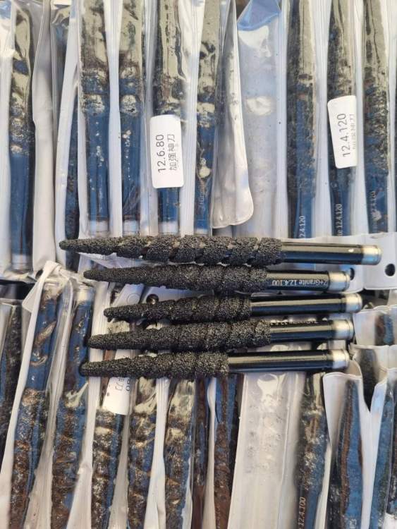

Синими гранит, габбро не стоить пытаться резать...Они все-таки для мрамора...
Эти черные габбро:
