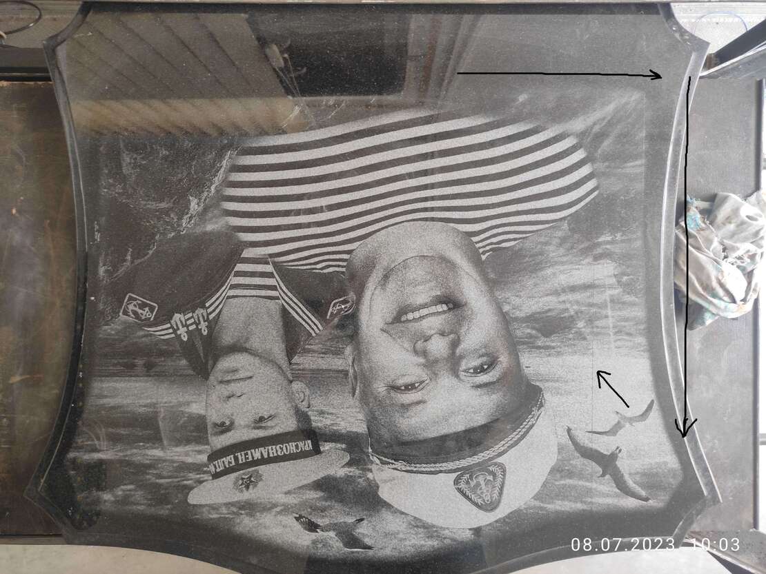

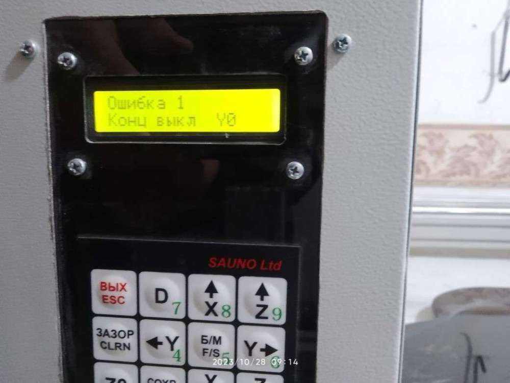

fenix Опубликовано 28 октября, 2023 Опубликовано 28 октября, 2023 Сместил посмотреть портрет после второго прохода (ручн.гравировка → Y→ потом начал вывод в 0, ...остановился на половине портрета и выдал такую ошибку Ошибка 1 Конц выкл YO Как обратно вывести в точку 0 (для третьего прохода без смещения портрета)... что делать, даже не знаю
Storn Опубликовано 28 октября, 2023 Опубликовано 28 октября, 2023 1. закрываете ошибку в программе на компе 2. Нажимаете на пульте станка "вых", "0" 3. Обязательно читаете инструкцию к станку, поскольку там об этом НАПИСАНО 1
igors Опубликовано 28 октября, 2023 Опубликовано 28 октября, 2023 52 минуты назад, fenix сказал: Как обратно вывести в точку 0 на панели управления нажимаем вых далее руч упр двигаем немного назад и нажимаем 0
Мойша Степан Опубликовано 28 октября, 2023 Опубликовано 28 октября, 2023 @fenix , нужно пользоваться НУЛЕВОЙ ТОЧКОЙ СТАНКА!!! Если не пользуешься и всё сбилось, делай, как я описывал ранее. 1
Alexey Опубликовано 28 октября, 2023 Опубликовано 28 октября, 2023 Не понятно почему на половине портрета сработал концевой выключатель 1

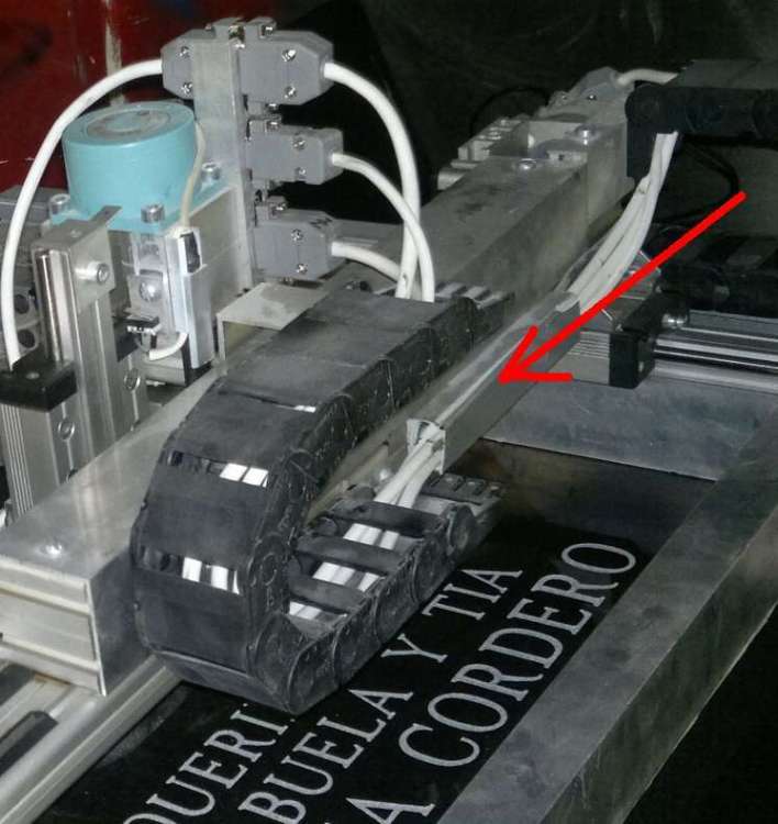

Мойша Степан Опубликовано 30 октября, 2023 Опубликовано 30 октября, 2023 У меня было на одном станке. Пока провода не поменял, ошибка не ушла. Только не помню, какой провод менял. Это САУНО. Тут может быть всё, что угодно. Было раздвоение точек на ВК режиме. Отвезли в Минск, "Спецы" ничего сделать не могли. Позвонили Магомеду. Он сказал зазор поменять. Поменяли, раздвоение исчезло. А казалось бы, какая связь - зазор и раздвоение точек. Посмотри ещё контакт в соединение проводков от концевика Х. Они в коробе на балке Х, где проходят провода R,M и Z. При движение каретки вперёд-назад провода шевелятся и при плохом контакте в проводках концевика происходит их отключение. Вот здесь:
Alexey Опубликовано 30 октября, 2023 Опубликовано 30 октября, 2023 1 час назад, Мойша Степан сказал: Посмотри ещё контакт в соединение проводков от концевика Х. y0 сработал, а этот провод не подвижен

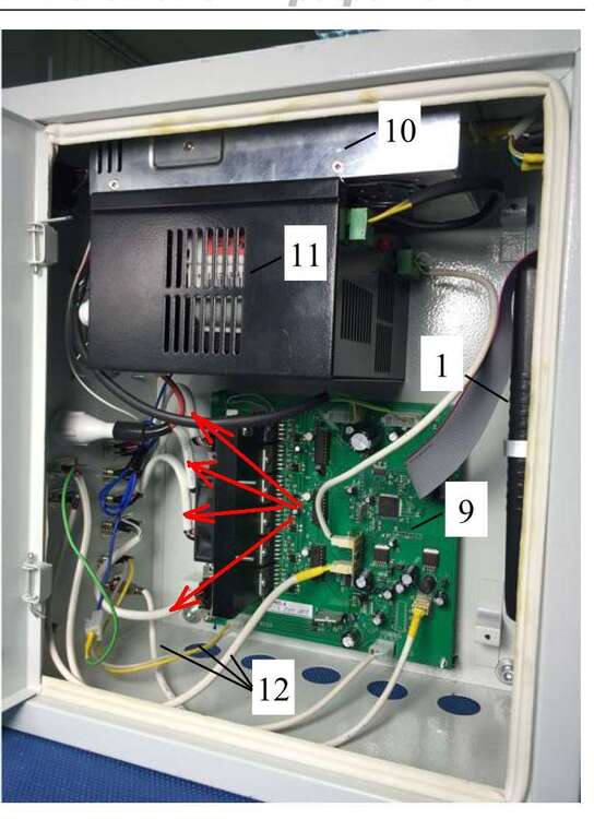

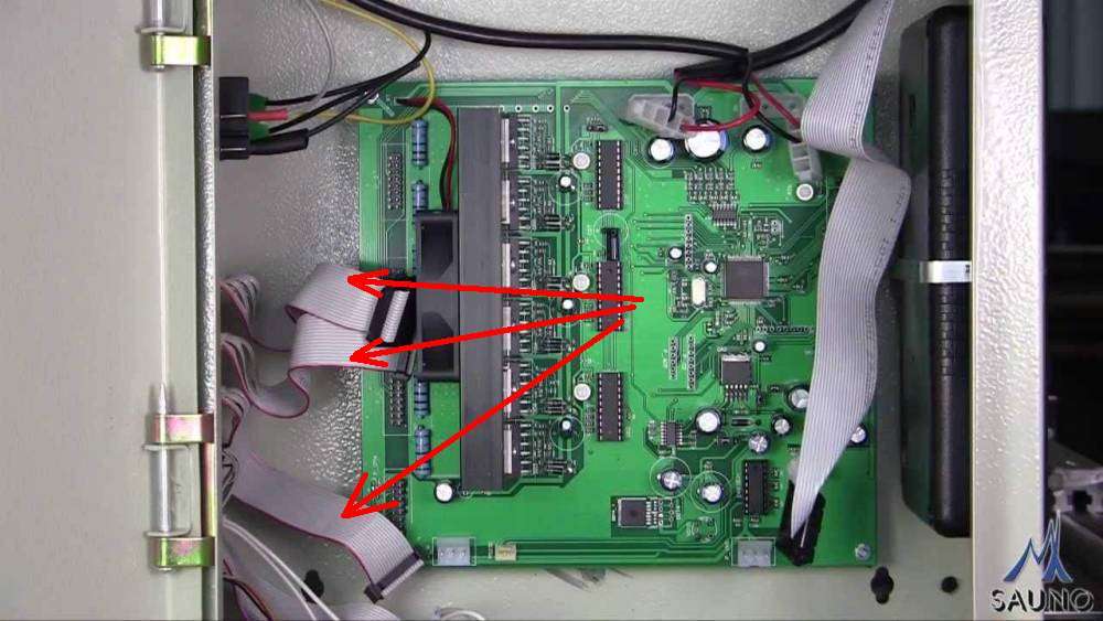

katalist Опубликовано 30 октября, 2023 Опубликовано 30 октября, 2023 При срабатывании концевиков в середине работы, надо передернуть разьемы (X, Y, Z) на плате внутри блока. А по хорошему надо после покупки станка менять провода на качественные.

Ваваха Опубликовано 3 ноября, 2023 Опубликовано 3 ноября, 2023 Ошибка 1 Конц выкл X0/X1/YO/Y1/Z0 Во время гравирования сработал концевой выключатель. Концевой выключатель неисправен, проверить в режиме ручного перемещения <РУЧ>. Можно отключить концевые выключатели в программе Engrave - меню «Файл/Настройка», пункт «Конц.выкл - Нет». 1

igors Опубликовано 12 апреля, 2024 Опубликовано 12 апреля, 2024 (изменено) @Crossbreed @Мойша Степан иногда бесперебойник дохнет раньше чем станок сделает а еще бывает что вот делал памятник лапа соскачила с камня а с противоположной стороны все прошло успешно лапка двигалась по контуру пришлось подстраиваться Изменено 12 апреля, 2024 пользователем igors
Esli vdrug Опубликовано 12 апреля, 2024 Опубликовано 12 апреля, 2024 @Мойша Степан @Мойша. Такое дело. Восьмая версия. Заипала. Ошибки: то останавливается, меняю провода, через месяц по z упирается в камень и грызёт его просто писец, меняю провода через месяц останавливается, и т д. Каждый месяц занимаюсь сменой проводов. Плату с магнитом меняли тоже))) говорят что шлейф по R тоже меняли, но тут я не уверена
Мойша Степан Опубликовано 13 апреля, 2024 Опубликовано 13 апреля, 2024 @Esli vdrug , не понял слово "Заипала"... Но это не важно. Станок - это такая вещь, что не знаешь откуда ждать подлянку. Здесь может быть несколько вариантов. Возможно в плате дело, но это на крайняк. Если меняла провода, и ты уверена, что провода КАЧЕСТВЕННЫЕ, попробуй для начала пошевелить провода внутри ящика. Снять разъёмы с платы, снова одеть. Очень часто помогает. Если не поможет, можно попробовать спаять новые, если они вот такого вида: Если же в виде шлейфов вот таких: Тогда паять проблематично. Мне проще: станков аж 5 штук, перекидывай с одного станка на другой и ищи причину неисправности. 1
