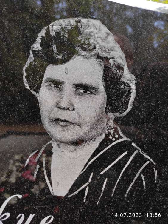

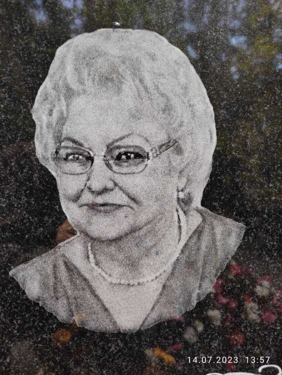

drshutka Опубликовано 1 ноября, 2023 Поделиться Опубликовано 1 ноября, 2023 Уважаемые! Кто подскажет? Или иглы плохие, или со станком что не так. Или с портретом? Ссылка на комментарий Поделиться на другие сайты Поделиться

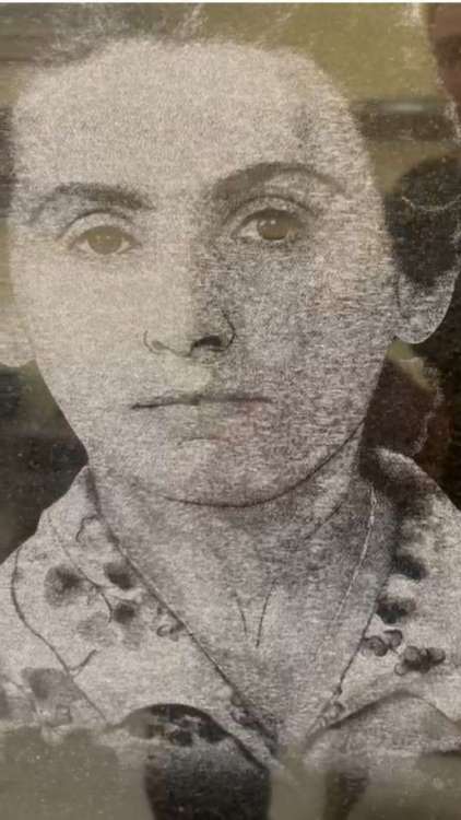

zhimonovs Опубликовано 1 ноября, 2023 Поделиться Опубликовано 1 ноября, 2023 Что за станок? У меня на Утехине была похожая штука если в настройках станка размер изображения отличается от фактического размера в ФШ ( 1мм по одной из сторон, как предположили что погрешность при пересчете дюймов в мм). Ссылка на комментарий Поделиться на другие сайты Поделиться

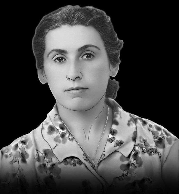

ЛюбовьГ Опубликовано 1 ноября, 2023 Поделиться Опубликовано 1 ноября, 2023 Станок Сауно 11 версии. А ретушь не оригинал, а пересланый файл по телефону. Спасибо за внимание! Буду рада конструктивному ответу! Ссылка на комментарий Поделиться на другие сайты Поделиться

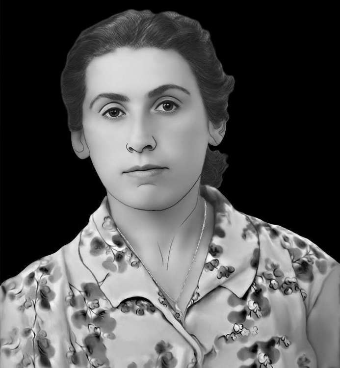

ЛюбовьГ Опубликовано 1 ноября, 2023 Поделиться Опубликовано 1 ноября, 2023 А это ретушь оригинал, но опять же в ipg... а сохраняю для станка в разрешении 33,33 пикс\см. Ссылка на комментарий Поделиться на другие сайты Поделиться

ЛюбовьГ Опубликовано 1 ноября, 2023 Поделиться Опубликовано 1 ноября, 2023 что можете конструктивно предложить для устраения точек на камне? Ссылка на комментарий Поделиться на другие сайты Поделиться

a_chigincev Опубликовано 1 ноября, 2023 Поделиться Опубликовано 1 ноября, 2023 23 минуты назад, ЛюбовьГ сказал: что можете конструктивно предложить для устраения точек на камне? Это же сайт гравер стоун а не служба поддержки Сауно! Ждите может кто другой подскажет, а может и нет недавно была точно такая же тема Ссылка на комментарий Поделиться на другие сайты Поделиться
