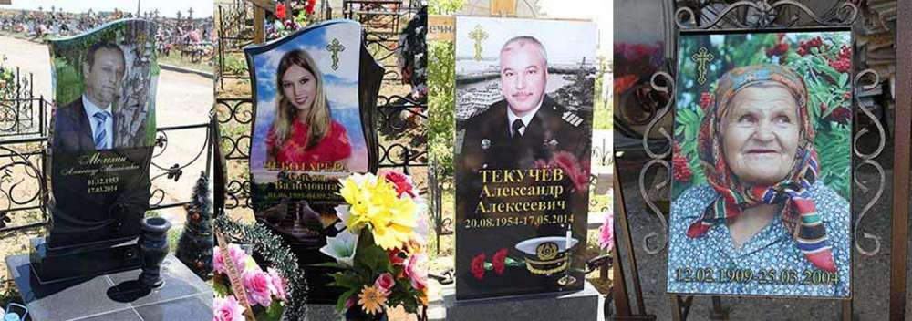

rtven Опубликовано 11 ноября, 2023 Опубликовано 11 ноября, 2023 Здравствуйте в этом году на выставке коллега посмотрел технологию где на весь памятник клеится цветное изображение. Как я понимаю технологии уже уже не первый год. Если кто работает с ней отпишитесь стоит ли оно того? мне стрёмно у нас и керамики иногда выгорают а тут на весь памятник фото. А с другой стороны хочется новый товар добавить в ассортимент.
Денис Давыдов Опубликовано 11 ноября, 2023 Опубликовано 11 ноября, 2023 21 минуту назад, rtven сказал: Здравствуйте в этом году на выставке коллега посмотрел технологию где на весь памятник клеится цветное изображение. Как я понимаю технологии уже уже не первый год. Если кто работает с ней отпишитесь стоит ли оно того? мне стрёмно у нас и керамики иногда выгорают а тут на весь памятник фото. А с другой стороны хочется новый товар добавить в ассортимент. Всё, что мы делали - приехало в течении пяти лет на переделку. 1 1 1 1

minus Опубликовано 11 ноября, 2023 Опубликовано 11 ноября, 2023 @rtven я думаю что первым делом пропали красный и зелёный цвета, и скорее всего, если данную печать покрывают лаком, лак начал шелушиться. Ненавижу повторять говорить - я говорил, а я говорил . Один раз даже кто то сказал - Да нуууу, если по технологии всё правильно делать, то лет десять простоит. Эт лаком что-ли покрыть? Сейчас дед винца накатит че-нить умное напишет. 1

rtven Опубликовано 11 ноября, 2023 Автор Опубликовано 11 ноября, 2023 Ну как сказали коллеге технический процесс не простой. какая то супер химия обязательно нужен хорошо полированный гранит в общем кучу наговорили.
Connar Опубликовано 11 ноября, 2023 Опубликовано 11 ноября, 2023 4 часа назад, rtven сказал: технический процесс не простой это обычная УФ печать. что на фартук на стекло для кухни. что на камень.
Денис Давыдов Опубликовано 11 ноября, 2023 Опубликовано 11 ноября, 2023 24 минуты назад, Connar сказал: это обычная УФ печать. что на фартук на стекло для кухни. что на камень. Только на фартуке изнутри наносится, а здесь снаружи. На солнце быстро выцветает и соскабливается даже ногтём. Лак же особо на происходящее не влияет. С мрамора вообще лоскутами отстаёт. 1

zelenok Опубликовано 11 ноября, 2023 Опубликовано 11 ноября, 2023 1 час назад, Денис Давыдов сказал: и соскабливается даже ногтём Такие фотокерамики в начале-середине двухтысячных помню. Полгода-то точно стоят, не помню кто впаривал, но продать многим успели-целые аллеи выгоревшие стояли. И да-помню на установке повредил краешек-реально соскоблил
