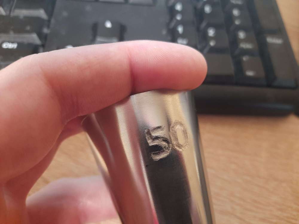

Добрый день! Прошу прощения, если вопрос не по тематике форума (по металлу, а не по камню), но вижу что форум живой, а аналогичного по металлу пока не удалось найти.
Подскажите, пожалуйста, как можно и можно ли вообще сгладить все бороздки и придать аккуратный вид надписям после выполнения механической гравировки? Наносил надписи дремелем с насадкой с алмазным напылением, видно как много раз проходился по цифрам и внутри контура остались полосы, стертости и тд. Интересует можно ли как-то отполировать и сделать металл внутри контура цифр гладким и аккуратным? В интернете в основном вижу ролики с травлением либо лазерной гравировкой, мне же стало интересно для себя научится именно механической, ручной гравировке, но по результату получились вот такие вот видные, но шероховатые цифры, с потертостями сильными внутри он инструменты, как полосы от работы шкуркой грубой (что логично, использовал насадку на крутящийся инструмент). Заказал так же гравер ударный, точно не знаю как он называется, который не крутиться а на пневматике ударяет коническими насадками - возможно как-то им надо проходиться по цифрам на финише? Так же заказал полировальные пасты разной гридности, но не знаю решается ли ими такой вопрос. Для примера добавил фото того, что сделал я и картинку из интернета какого результата я бы хотел достичь - понимаю, что возможно такое делается лазером или травлением, но мне очень интересно научиться для себя работать именно механическим инструментом и получать аккуратный результат. Заранее спасибо!
Если вопрос не по адресу, но есть какие-то контакты форумов/чатов, где можно посоветоваться по данным видам гравировки, то буду признателен за информацию.

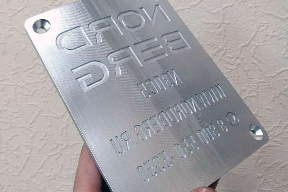

Картинку прикрепил исключительно как пример гладкости внутри контура надписи, понимаю, что есть травление или какие-то станки для фрезерования по металлу, но тут пример чисто чтобы было понимание как хотелось бы чтобы выглядел металл внутри контура - вот есть ли вариант как-то отполировать после ручной механической работы металл, чтобы все было аккуратно и гладко?

Теоретически да. В реале нужно гравировать ручными штихелями. Гравировальная ударная машинка здесь ничем не поможет. Можно попробовать использовать не алмазные насадки, а специальные фрезы из карбида вольфрама.

Зачем??? Уже во многих местах есть станки, которые смогут сделать нечто подобное. Причём любым шрифтом, размером, одинаковой глубины-ширины-угла.
 Причём ровно-аккуратно. Вручную при всём желании так сделать невозможно. Соревноваться в данном случае с машиной просто глупо.

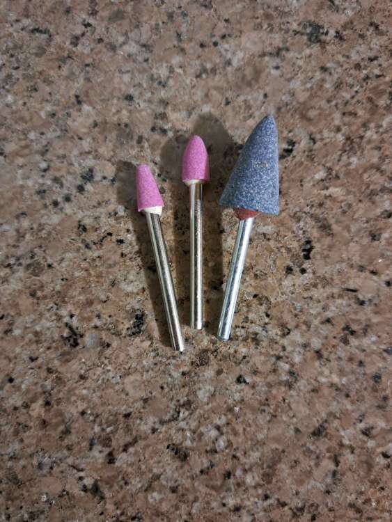

Пробуй такими камнями ,если сильно надо то можно зделать

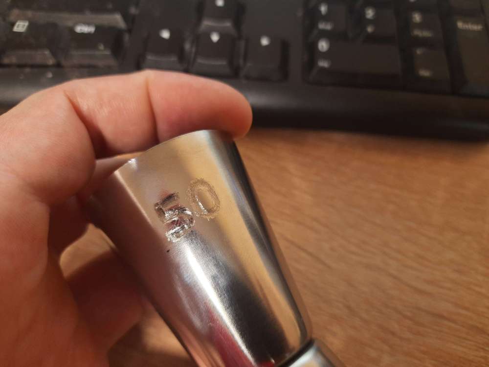

@Марсианин Еще раз спасибо за идею! Прошелся такой насадкой и реально внутри контура пошла гладкая поверхность, да же с блеском как на нетронутой части стаканчика. У меня почему-то в сознании висело что эти насадки только для камней и я даже не думал о них. Вылезли все косяки конечно сразу с рваными краями надписей, где слетала в контура головка алмазная и тд, сразу лучше все недочеты видно стало, но я наверное попробую как-то грубой пастой пройтись, может они уйдут, ну либо тренироваться над контуром работать, чтобы аккуратный и ровный был, возможно ударным сперва проходится по нему как тут советовали.
2 часа назад, StillMe сказал:
Они именно по металлу  это мы их используем по камню. Есть фрезы по металу под и на 3 и на6 ,разной формы как и алмазные по камню
