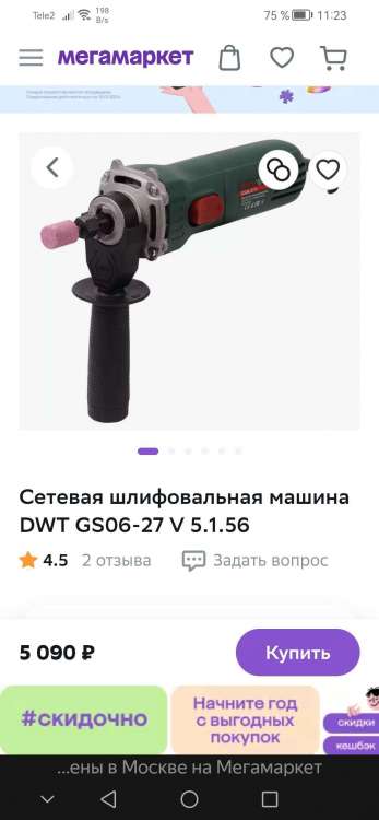

Денис Давыдов Опубликовано 28 декабря, 2023 Опубликовано 28 декабря, 2023 Нормально 70кой работать нужно чем-то подобным: 1
антропов роман Опубликовано 28 декабря, 2023 Опубликовано 28 декабря, 2023 50 минут назад, Денис Давыдов сказал: Нормально 70кой работать нужно чем-то подобным: Ага. Только диск, который он купил, не безопасно на неё сажать. Но для поставленной задачи выточить фигурку вполне... Можно и более дешёвые китайские варианты прямоточек, но с той же мощьностью.
Денис Давыдов Опубликовано 28 декабря, 2023 Опубликовано 28 декабря, 2023 3 минуты назад, антропов роман сказал: Можно и более дешёвые китайские варианты прямоточек, но с той же мошьностью. Китайцев дешёвых на день работы не хватит.
антропов роман Опубликовано 28 декабря, 2023 Опубликовано 28 декабря, 2023 6 минут назад, Денис Давыдов сказал: Китайцев дешёвых на день работы не хватит. ну уж... )))) я с них и начинал...сжёг, конечно...но не за день, на граните... да и щас их придерживаю не для долгой эксплауатации, для доводки детальков, когда треба такое. А новобранцу, на первых порах, чтобы вкурить чё к чему в самый раз они...тем более при его задачах сувенирку поковрять от случая к случаю. Но диск на 7 в них ставить чревато... да и зажим для диска не предусмотрен... на фрезы то ему тоже потратиться придётся. 1
Gra4 Опубликовано 3 января, 2024 Опубликовано 3 января, 2024 Диск похож никчёмный. Змеевик мрамор, гальванику купи и достаточно. Пшм двт китайская если найдешь,дешего и сердито))). Диск похож никчёмный. Змеевик мрамор, гальванику купи и достаточно. Пшм двт китайская если найдешь,дешего и сердито))). Ну и фрезы к ней 600 ватт , гранит пилит Ты бы показал что делать собрался, и ответы были бы конкретнее.

антропов роман Опубликовано 3 января, 2024 Опубликовано 3 января, 2024 58 минут назад, Gra4 сказал: Диск похож никчёмный. Змеевик мрамор, гальванику купи и достаточно. ------------ 600 ватт , гранит пилит Гра, не в диске ж дело то...а в мощности наждачка ...Сам же дальше про китайскую ПШМ в 600 вт написал ))) 23 минуты назад, Владимир1986 сказал: Поделки скорее какие та, вставки, 4на 4 см мало как-то... Для таких вешей вообще нужна маленькая сборка с мини дисками и фрезами... 👍 Агась. Он же и написал...Сувенирка....проба пера. По обарудыванию, для таких поделок, действительно, удобней работать с наждаком, и если нужно только доводить детальки бормашинкой. Т.е. основу вырезать, держа камушек малый в руках и прислоняя к диску на наждаке. Только наждак нужен мощнее. Как при работе сУШМ и ПШМ удержать камушек малый...???? Только если левой прижимать к столу болгарку(диском к небу), а правой крутить камушек... Потом уже бормашинкой деталики доводить, но мощность не менее 400 вт.
Gra4 Опубликовано 3 января, 2024 Опубликовано 3 января, 2024 @антропов роман так наждак же не останавливался. 150 ватт конечно для камня ниочем Камушек в куках и пильный диск да ну нафиг🤣 Лучше в тиски
