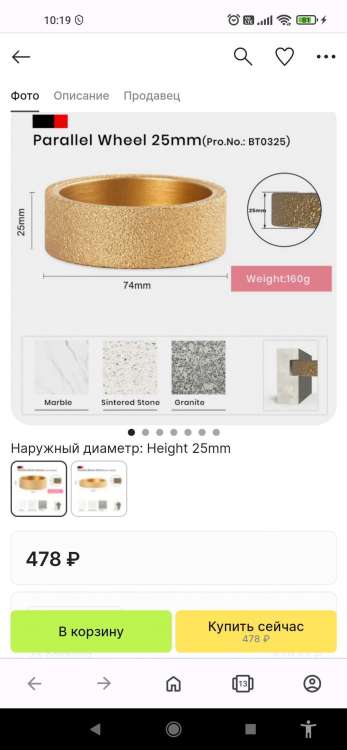

Антон74 Опубликовано 6 января Поделиться Опубликовано 6 января Приветствую, уважаемые! Помогите пожалуйста разобраться с расходом фрезы с вакуумным напылением , задача следующая: нужно на 2 мм глубины сделать паз шириной 40 мм , для этих целей хочу приобрести дисковую фрезу диаметром 100 мм шириной , как раз 40 мм. Сейчас прикреплю фото. Обрабатывать будем мрамор , делать нужно таких изделий метрами , вот и вопрос в принцепее , может есть опыт использования именно в массовых производствах, да, ещё момент зернистость 120. Режимы : глубина за проход 2 мм, 5000 оборотов , подача 2000 мм в минуту. Сколько теоретически метров можно сделать , я понимаю что можно опытным путем посмотреть , но опыты могут стоить просто очень дорого , так как заказ возьмёшь , а фрезы будут лететь и в лучшем случае в ноль , а может быть и в очень большой минус .Благодарю ! Всех с праздником и наступающими! П.С . Активное охлаждение водой! Фото для примера , у них есть 40 мм ширина. Ссылка на комментарий Поделиться на другие сайты Поделиться
