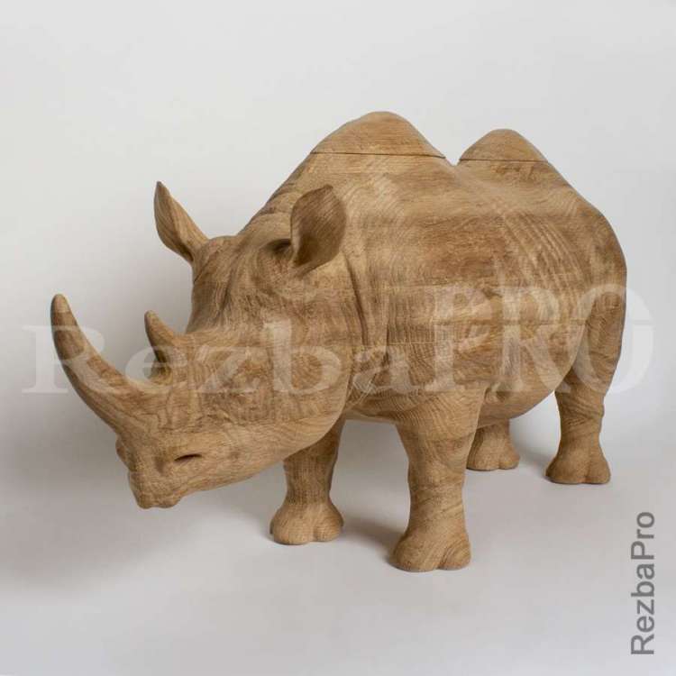

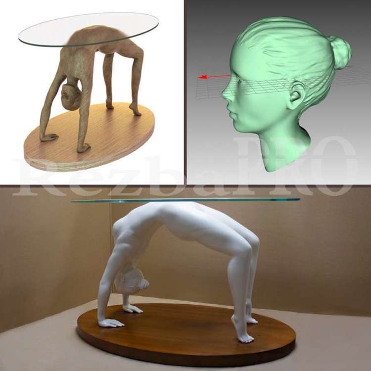

ПавелСерп Опубликовано 31 января, 2024 Опубликовано 31 января, 2024 Давно на одном интересном предприятии работал- вот такие штуки делали- но это составные результаты...
