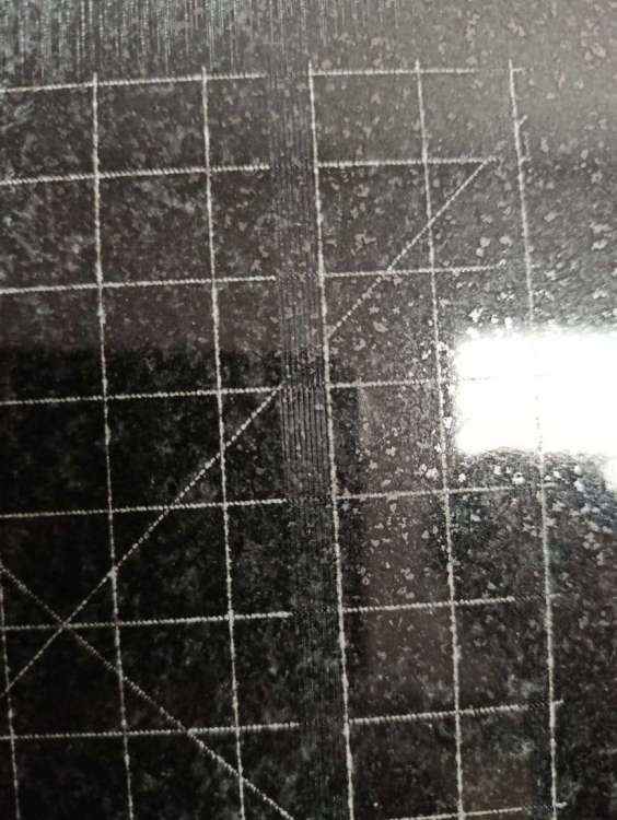

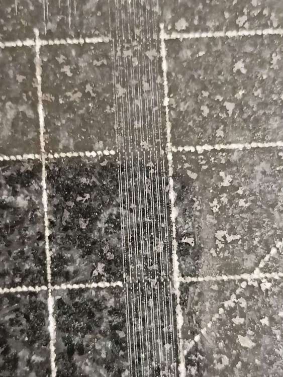

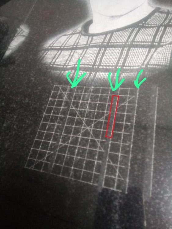

Кирилл18 Опубликовано 7 февраля, 2024 Опубликовано 7 февраля, 2024 Привет всем обладателям станка mirtels robotics! Возникла у меня такая проблема,может кто сталкивался, в общем станок оставляет серые полосы как будто бы слегка царапая камень, а в некоторых местах не гравирует квадратики (как на картинке). Много чего перепробовали со специалистом дистанционно: зазор, уровень камня, шлейфы, программу, но ничего из этого не помогло. В чем может быть причина?

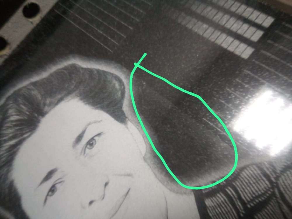

cyrax-neon Опубликовано 7 февраля, 2024 Опубликовано 7 февраля, 2024 Пожалуйста приложите ваше фото с таким же дефектом, где параметр Силы Удержания решает вопрос... Тут видно, что идёт потеря питания на участках и кулачок просто царапает камень. У вас не могло быть именно так! + Факторов просто уйма, которая будет влиять. Здесь бьёт участками, а участками просто идет потеря напряжения на Магнит УГ в следствии иголка просто падает на камень -зазор Нулевой и происходит царапанье! Ваш Станок Леонардо, а здесь Роботикс - разные Алгоритмы работы - вообще не сравнимо!

cyrax-neon Опубликовано 7 февраля, 2024 Опубликовано 7 февраля, 2024 У вас совсем другой дефект - если бы вы изначально заменили шлейф оси Х скорее всего исправилось бы. На портрете слева хорошо видно, что просто царапает. Удержание, а именно его повышение добавит увеличение тока - кулачок станет не вялым, следствие увеличение зазора и меньше шанс царапания. Удержание - его увеличение имеет изъян - приведет к сильному контрасту, если переборщить, полутон будет биться намного хуже, а более светлые участки грызть будет сильнее. Посему настройку правильную до идеала могут провести только нынешний СЦ Миртелс. В вашем случае у вас потеря сопротивления или в проводах или так настроили Голову - другого нет. Зазор должен быть 0,3 чёткий, щуп слегка задевает.

cyrax-neon Опубликовано 7 февраля, 2024 Опубликовано 7 февраля, 2024 у Автора темы, если рассматривать тест сетку, то там отчётливо видно, что дефект проявляется не везде, где-то бьёт, а где-то царапает причём хаотичность присутствует, т.е. нестабильность - значит вариантов несколько: провода; обрыв внутри УГ, разъёмы/ включая db37, настройка УГ, блок питания, контроллер. 1 1
Кирилл18 Опубликовано 8 февраля, 2024 Автор Опубликовано 8 февраля, 2024 @cyrax-neon ну вообще я делал теста раз 6, и на каждом тесте одинаковая пробивка, то есть полосы и где то не пробивает, места те же самые. Сегодня буду связываться со специалистом, он сказал попробует ударную головку перенастроить, а так сказали везти к ним на ремонт если не получится
