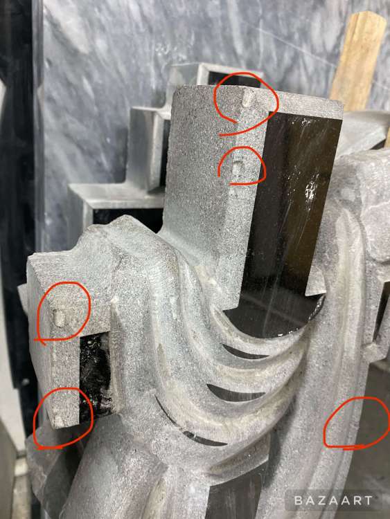

КирКирич Опубликовано 8 февраля, 2024 Опубликовано 8 февраля, 2024 Друзья, все добрый день. Долго терпел, исправлял, а где то не получалось, вот решил спросить у знатоков: во время фрезеровки порой станок делает вот такие запалы как на фото (не разу не поймал момент такого запила). Причём на самой модели и в Арткаме, ни впадин, ни артефактов, ничего не нет. Все чисто и гладко. Подскажите, в чем может быть проблема и может ли она быть в станке ?

Borland Опубликовано 8 февраля, 2024 Опубликовано 8 февраля, 2024 А какую стратегию обработки используете? Сколько шаг и подача? Очень интересно, что косяки только по углам модели🤔 Только заметил, а что с крестом вообще произошло?)
КирКирич Опубликовано 8 февраля, 2024 Автор Опубликовано 8 февраля, 2024 @Borland только крест со станка снял, не промыл. А полированные пятаки - перепад уровня. Смещённая спираль 3д, шаг 0.2, подача от 12 до 17мм в секунду а то что комочки по углам, совпадение. На других камнях там и по середине и, делал солдата, прямо на лице.
БЫСТРЫЙ Опубликовано 9 февраля, 2024 Опубликовано 9 февраля, 2024 @КирКирич ..здравствуйте.. а можно побольше фото таких косяков и желательно с разных ракурсов?.. ..на данном фото не совсем понятно что происходит..
КирКирич Опубликовано 9 февраля, 2024 Автор Опубликовано 9 февраля, 2024 @БЫСТРЫЙ приветствую, завтра буду на работе, если что осталось из камней, скину

КирКирич Опубликовано 9 февраля, 2024 Автор Опубликовано 9 февраля, 2024 @fngavrilov кстати, а быть может 🤔 не думал об этом у меня два станка. Стоят рядом. И на обоих порой такая проблема. Вот фото креста, которое я приложил в самом начале, как раз таки на первом станке, который реже всего выдаёт такие сюрпризы
