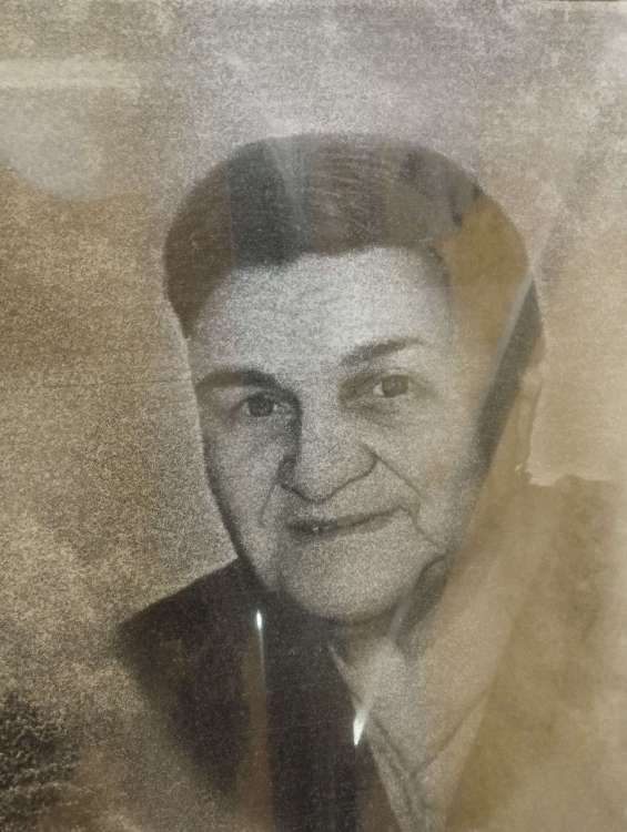

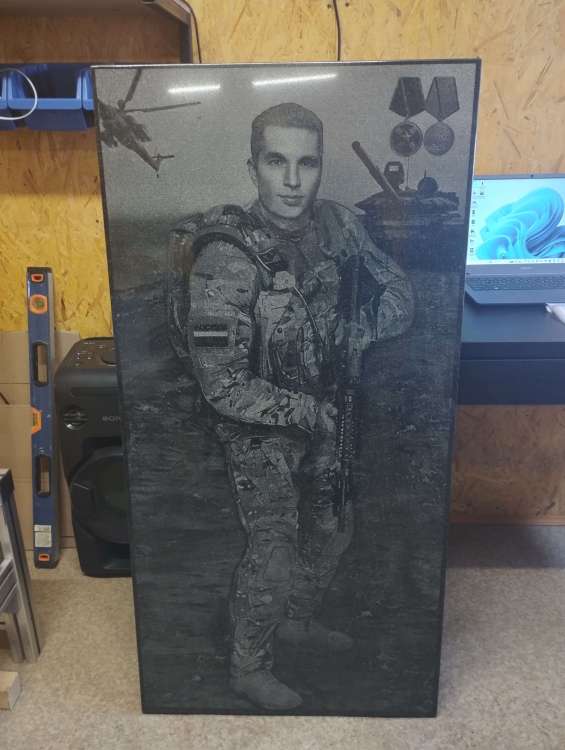

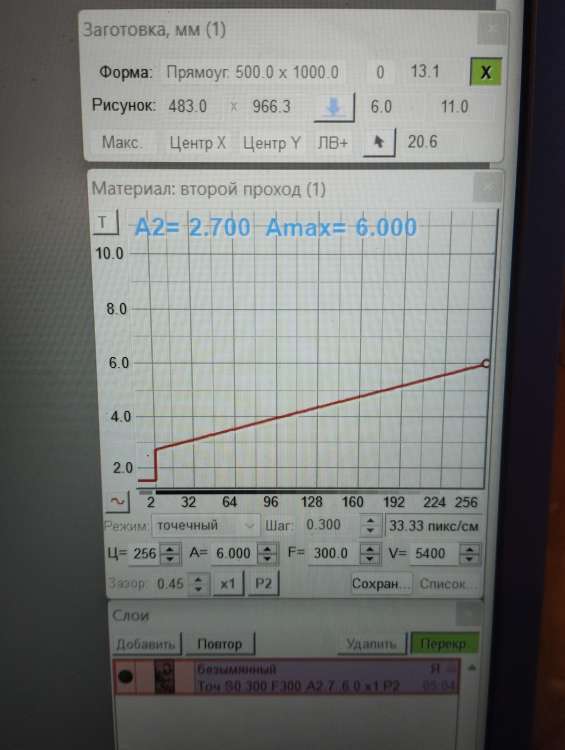

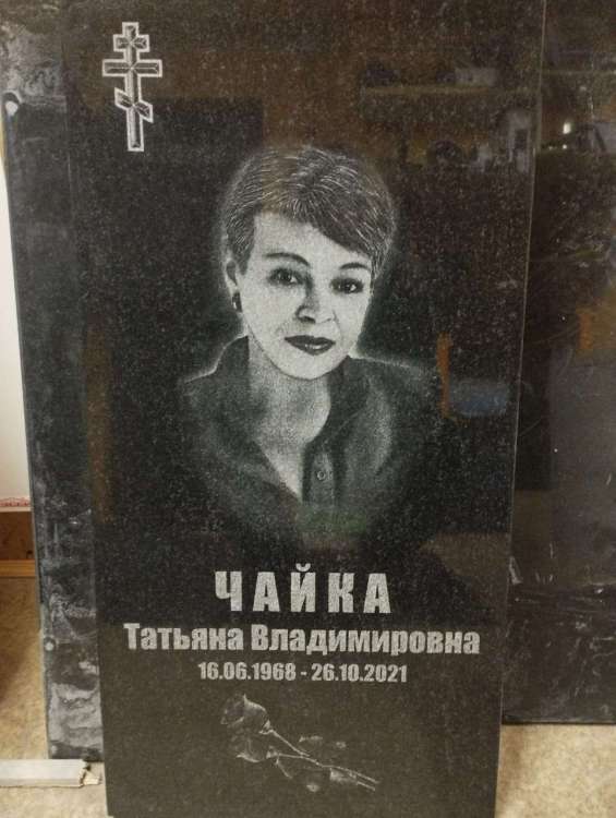

Gringo Опубликовано 14 февраля Поделиться Опубликовано 14 февраля Здравствуйте коллеги. Помогите пожалуйста мне как новичку. Станок набивает изображения как то не так версия станка 11А Делал 4 прохода. Первый проход А² 2700 А мах 5900, последующие 3 прохода А² 2800 А мах 6000. Фото прилагаю 1 1 Ссылка на комментарий Поделиться на другие сайты Поделиться
Storn Опубликовано 14 февраля Поделиться Опубликовано 14 февраля 31 минуту назад, Gringo сказал: Станок набивает изображения как то не так как дали команду, так и набивает показывайте файл, который вы в него засунули Ссылка на комментарий Поделиться на другие сайты Поделиться

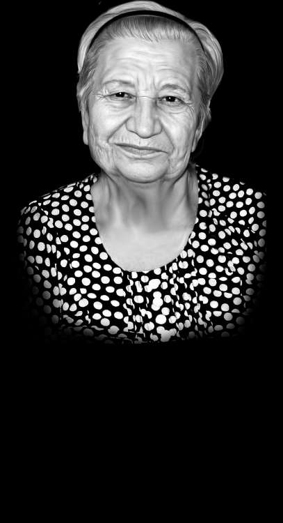

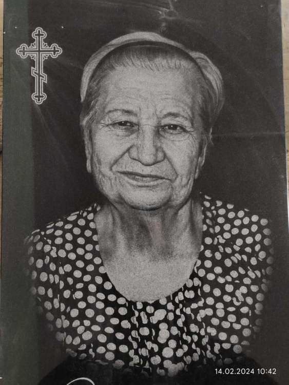

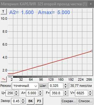

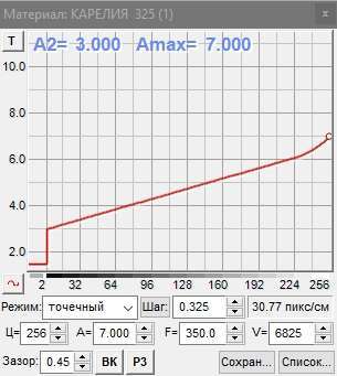

Arthurec Опубликовано 14 февраля Поделиться Опубликовано 14 февраля Какой камень? Покажите фото которую выбивали, скорее всего оно пересвеченное, + 4 прохода с такими настройками очень много. Вот мои настройки на карелию, фото только из под станка, потом будет подчищаться в ручную. на второй проход в фотошопе желательно в уровнях приглушить средние тона и тени, еще не плохо зайти в "фильтр камеры RAW" и ползунок "текструра" выкрутить вправо. Цитата Ссылка на комментарий Поделиться на другие сайты Поделиться
a_chigincev Опубликовано 14 февраля Поделиться Опубликовано 14 февраля 48 минут назад, Gringo сказал: Станок набивает изображения как то не так Его для начала бы настроить ... Ссылка на комментарий Поделиться на другие сайты Поделиться

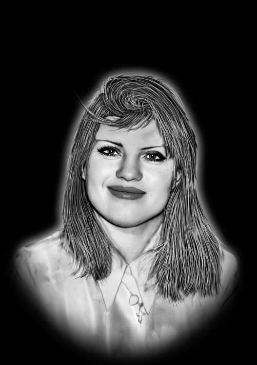

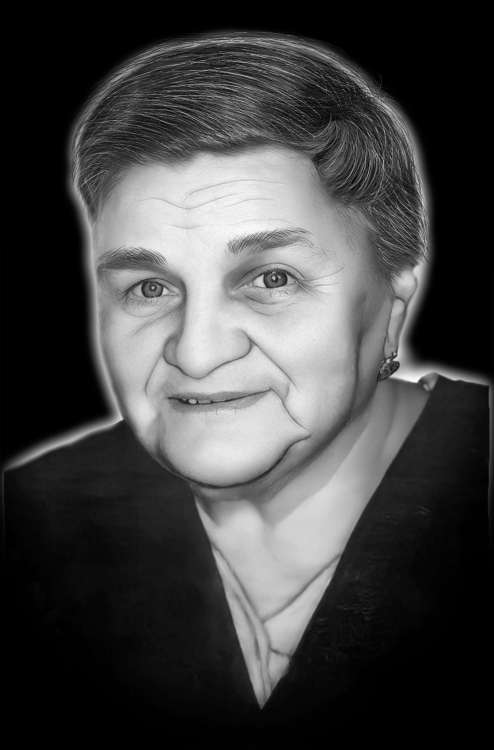

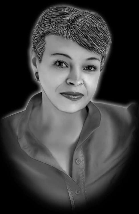

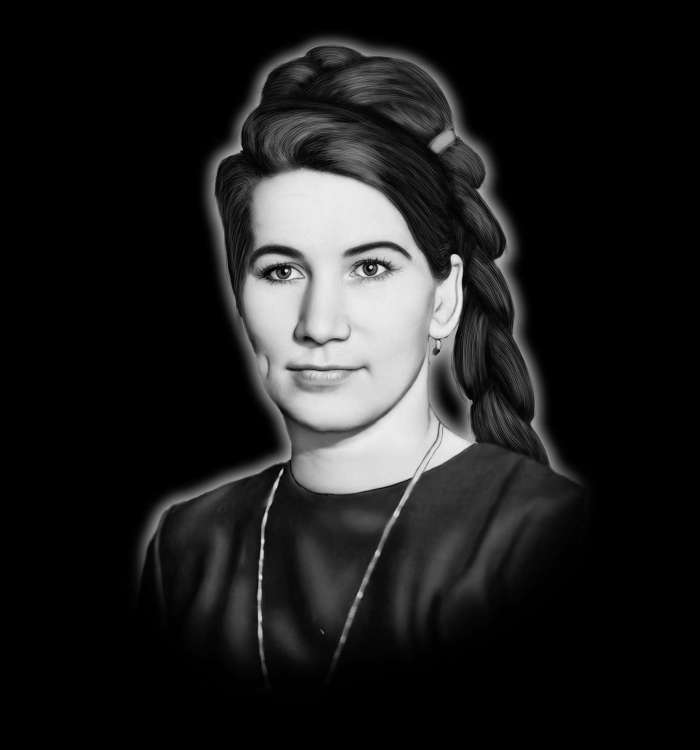

Gringo Опубликовано 16 февраля Автор Поделиться Опубликовано 16 февраля Вот ретушь 1 Ссылка на комментарий Поделиться на другие сайты Поделиться
a_chigincev Опубликовано 16 февраля Поделиться Опубликовано 16 февраля Ппц ! подруга Джокера 1 Ссылка на комментарий Поделиться на другие сайты Поделиться
Gringo Опубликовано 16 февраля Автор Поделиться Опубликовано 16 февраля Только что, a_chigincev сказал: Ппц ! подруга Джокера Что то не так?) Ссылка на комментарий Поделиться на другие сайты Поделиться
Владимир1986 Опубликовано 16 февраля Поделиться Опубликовано 16 февраля Ну а чё, в ручную чуть добить и норм... 👍 2 Ссылка на комментарий Поделиться на другие сайты Поделиться
Gringo Опубликовано 16 февраля Автор Поделиться Опубликовано 16 февраля Только что, Gringo сказал: Совсем все плохо? Да? Коллеги 1 Ссылка на комментарий Поделиться на другие сайты Поделиться
a_chigincev Опубликовано 16 февраля Поделиться Опубликовано 16 февраля 4 минуты назад, Gringo сказал: Совсем все плохо? Да? Да , пройди курсы у кого нибудь по ретуши , до начала сезона успеешь! С этих потом сам поржешь) 1 3 Ссылка на комментарий Поделиться на другие сайты Поделиться

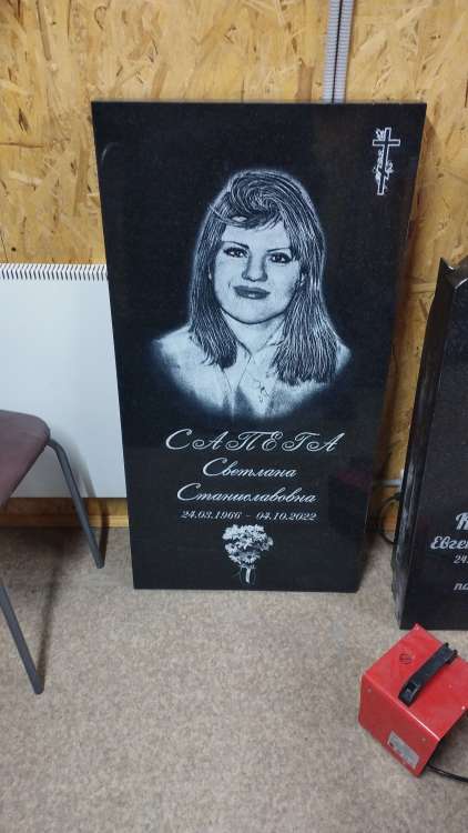

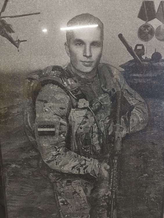

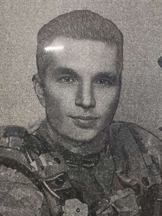

Gringo Опубликовано 16 февраля Автор Поделиться Опубликовано 16 февраля 2 минуты назад, a_chigincev сказал: Да , пройди курсы у кого нибудь по ретуши , до начала сезона успеешь! С этих потом сам поржешь) Вот моя последняя работа Что здесь можно сделать? с настройками 3 прохода Ссылка на комментарий Поделиться на другие сайты Поделиться
kamnerez Опубликовано 16 февраля Поделиться Опубликовано 16 февраля @Gringo Уменьшить зазор, снизить частоту F-200, не больше. Далее отрегулировать силу удара, пробивая градиент. Ссылка на комментарий Поделиться на другие сайты Поделиться

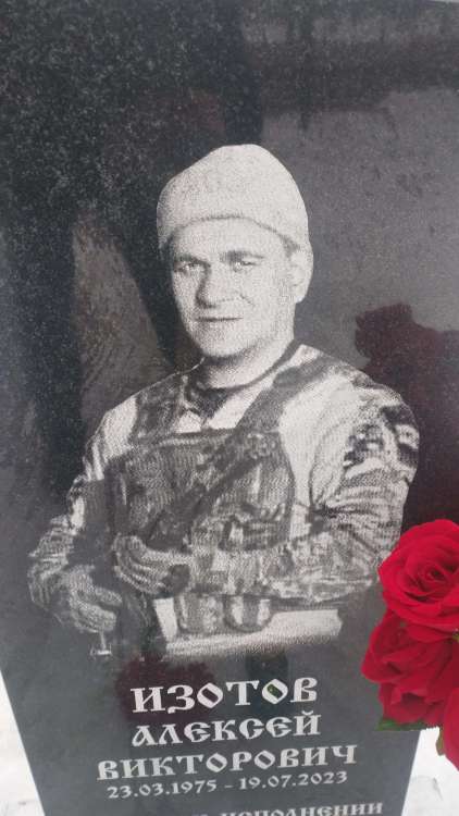

Gringo Опубликовано 23 февраля Автор Поделиться Опубликовано 23 февраля Коллеги поздравляю всех с днём защитника отечества. Хочу поздравить и поблагодарить человечка Arthurec за отзывчивость и то что не бросил в трудную минуту. Хочу поделиться знаниями и как новичку работой под полным контролем мастера Arthurec, спасибо тебе огромное Артур за наставление 1 1 Ссылка на комментарий Поделиться на другие сайты Поделиться
a_chigincev Опубликовано 23 февраля Поделиться Опубликовано 23 февраля А что поменялось ? Серого как не было так и нет , он в грязь ушел. Для настройки станка всегда хорошую ретушь нужно брать.Вообщем не вижу повода для радости) 1 Ссылка на комментарий Поделиться на другие сайты Поделиться
