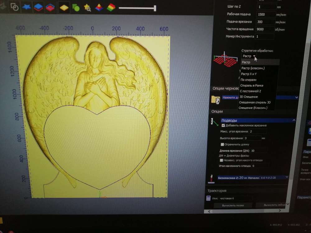

vim221090 Опубликовано 20 февраля, 2024 Автор Опубликовано 20 февраля, 2024 @zelenok вот видео , на фото видно положение фрезы и метки на камне , метка под фрезой на углу камня мелкая белая это был ноль, изначально фреза была по центру метки Еще подскажите большие модели как луче чистовую делать в растре или смещение размер камня 1500х1300х100, в растре делал эту модель фреза делает сначала 1 край потом другой, и на 1 краю фреза стачивается и получается перепад цвета и полоса на 2 половине.
vim221090 Опубликовано 20 февраля, 2024 Автор Опубликовано 20 февраля, 2024 https://disk.yandex.ru/i/t5PPp8oFZoacrg какой метод обработки лучше выбрать?
Калуга Опубликовано 20 февраля, 2024 Опубликовано 20 февраля, 2024 Однозначно обводка (или 3Д смещение) снаружи. Можно спираль снаружи применить, но это по просчёту УП и по фрезеровке дольше.
