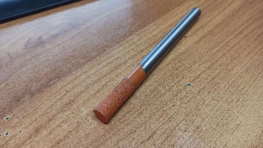

minus Опубликовано 24 марта, 2024 Опубликовано 24 марта, 2024 1 час назад, Калуга сказал: Сейчас взял мультинапылёнку - тестирую. Такую?
Калуга Опубликовано 24 марта, 2024 Опубликовано 24 марта, 2024 Нет, конусные. Торцевые меня не интересуют. Черновую не делаю, обрезаю тоже конусной.

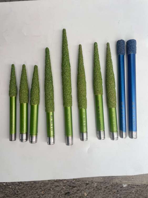

mrmeskys Опубликовано 24 марта, 2024 Опубликовано 24 марта, 2024 3 часа назад, Калуга сказал: Нет, конусные Успели эти проверить?

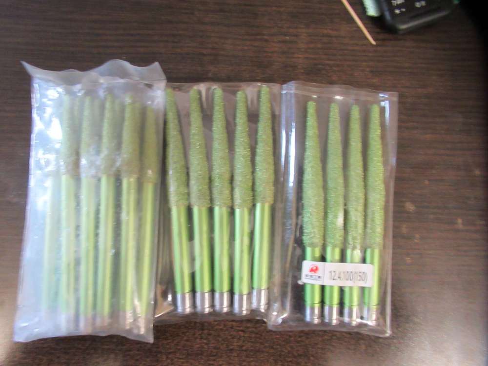

mrmeskys Опубликовано 24 марта, 2024 Опубликовано 24 марта, 2024 4 часа назад, minus сказал: Такую По отрезным мульти напыление какой-то парадокс. С одной стороны конусные фрезы с мульти напылением не плохо работает по твердым породам, а отрезные, плоские, сколько не проверяли, так хорошего результата и не получили. В том числе и с Loxa...Еще цилиндрическая закруглённая на некоторых породах работала приемлемо, но спеченная все равно лучше... 7 минут назад, Калуга сказал: Вот эту успел. Очень хорошо работает: Хороший поставщик, я давно не получал так тщательно и красиво упакованные посылки как от него...Каждая фреза в отдельной упаковке... 1 1
