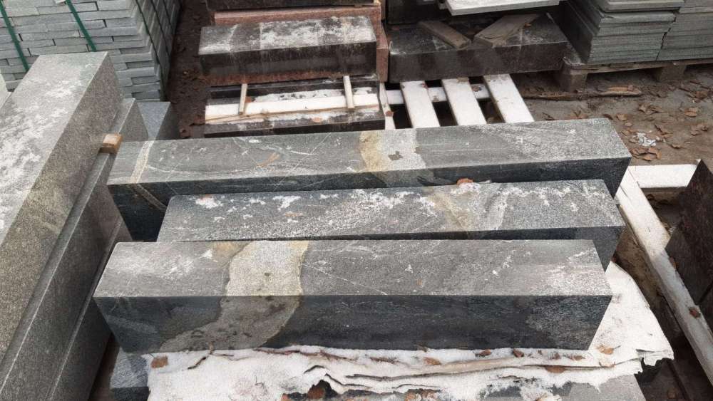

ALGOR Опубликовано 21 февраля, 2024 Опубликовано 21 февраля, 2024 Здравствуйте. На фото уральский гранит, после сезонного хранения под открытым небом, проявились рыжие разводы. Вероятно всего - ржавчина, от имеющихся в составе камня металлов. Поделитесь пожалуйста опытом удаления ее с поверхности камня. Как убрать дефект и не испортить полировку?

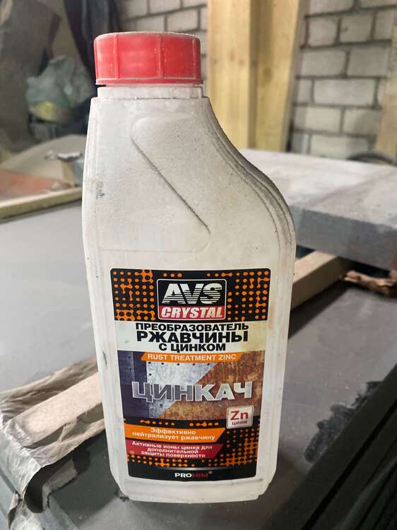

Alexey Viktorovich Опубликовано 21 февраля, 2024 Опубликовано 21 февраля, 2024 Попробуй преобразователь ржавчины с войлоком. Рыжее станет черным и потом предохранит на какое то время. 1
kalistratoff Опубликовано 21 февраля, 2024 Опубликовано 21 февраля, 2024 Это по ходу доломит. Безполезно выводить. Будет вылазить постоянно. Бакал или Сатка? 1

роман ст Опубликовано 22 февраля, 2024 Опубликовано 22 февраля, 2024 вся итальянская химия сейчас стоит очень дорого, все серые уральские граниты впитывают всё как промокашки, из за большой пористости и водопоглощения, цветок урала еще и сам по себе ржавеет , в любом хозмаге есть концентрат кислоты для фасадов , эффект тот же самый, но в 10 раз дешевле, а чтобы это минимизировать надо пользоваться гидрофобизатором , отечественные кстати ни чем не хуже) 2

basilok Опубликовано 26 февраля, 2024 Опубликовано 26 февраля, 2024 Если в камне есть железо или соединения железа в повышенном количестве , то рано или поздно ржавчина проявиться опять. Скрыть временно можно, но дальше будет тоже самое. Химия средней школы........ Влага и воздух сделают свое дело. 1
ALGOR Опубликовано 26 февраля, 2024 Автор Опубликовано 26 февраля, 2024 1 час назад, fngavrilov сказал: @ALGOR бери антиржавчину от Белинзони и не ломай голову Есть опыт работы с этим составом? Как себя ведет материал в дальнейшем на открытом воздухе (год-два-три)? Знаю что химия качественная и не дешевая. Не хочется покупать то, что потом будет пылиться на полке. Поэтому интересует именно практическая сторона вопроса. В 21.02.2024 в 19:05, kalistratoff сказал: Это по ходу доломит. Безполезно выводить. Будет вылазить постоянно. Бакал или Сатка? Исетский гранит, Верхний Уфалей.
gavrylof Опубликовано 27 февраля, 2024 Опубликовано 27 февраля, 2024 20 часов назад, ALGOR сказал: Есть опыт работы с этим составом? Есть, если ржавчина от внешних факторов, то работает на ура. Если причина в самом камне, то как мертвому припарки, всё вылезет по новой. 2
bob43 Опубликовано 18 апреля, 2024 Опубликовано 18 апреля, 2024 Я на светлом граните вывел в ноль преобразователем
Роман_Екб Опубликовано 10 января, 2025 Опубликовано 10 января, 2025 В 26.02.2024 в 17:36, ALGOR сказал: Есть опыт работы с этим составом? Как себя ведет материал в дальнейшем на открытом воздухе (год-два-три)? Знаю что химия качественная и не дешевая. Не хочется покупать то, что потом будет пылиться на полке. Поэтому интересует именно практическая сторона вопроса. Исетский гранит, Верхний Уфалей. Добрый день! Исетский гранит добывают в п. Исеть, г. Среднеуральск, пригород Екатеринбурга, никак не Верхний Уфалей.... он не ржавеет, если только что-то на него не попало, листья или поставили что-то... у нас остатки заказов по 1-2м2 лежат годами и ничего им не делается....
