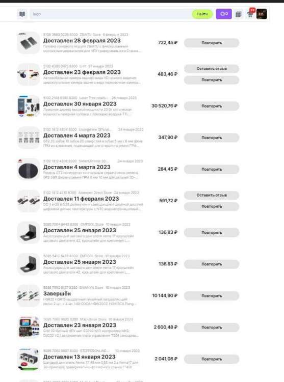

zelenok Опубликовано 9 марта, 2024 Опубликовано 9 марта, 2024 2 часа назад, igors сказал: модернизация станка в раене 1000уе Год назад собирал весь комплект для рукоблудия, обошёлся примерно в 60 тыщ
Денис Уральск Опубликовано 9 марта, 2024 Опубликовано 9 марта, 2024 2 часа назад, igors сказал: модернизация станка в раене 1000уе Сауна сказали в районе 70 000 рублей если 12 версия. Если делать переход на 12 версию с 8 версии то плюс 50 000 рублей 1 1
igors Опубликовано 9 марта, 2024 Опубликовано 9 марта, 2024 1 час назад, zelenok сказал: обошёлся примерно в 60 тыщ ну если точно то 800уе
zelenok Опубликовано 9 марта, 2024 Опубликовано 9 марта, 2024 4 часа назад, igors сказал: ну если точно Совсем точно Плюс рама с профиля сечением 60х40 и т-болты-гайки тыщ на 10 1
vadim Опубликовано 10 марта, 2024 Опубликовано 10 марта, 2024 @zelenok где заказывал ? если не сикрет
Алексей04 Опубликовано 10 марта, 2024 Опубликовано 10 марта, 2024 8 часов назад, zelenok сказал: Совсем точно Плюс рама с профиля сечением 60х40 и т-болты-гайки тыщ на 10 Сам собирал? Только что, Алексей04 сказал: Сам собирал? Как раз зашёл на форум с вопросом собирал ли кто ни будь из комплектующий с алиэкспресс станок?! и тут сразу на пост наткнулся интересно как все вышло как в работе?
zelenok Опубликовано 10 марта, 2024 Опубликовано 10 марта, 2024 2 часа назад, vadim сказал: где заказывал ? Дык Алиэкспресс-жеж. 1 час назад, Алексей04 сказал: интересно как все вышло Проект заморожен на этапе монтажа привода, надеялся на эту зиму, но зимы не случилось, сильно занят 1

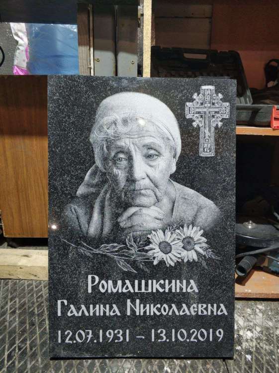

Гарик Челнинский Опубликовано 10 марта, 2024 Опубликовано 10 марта, 2024 Из рубрики что лучше, мед или малина? Если ручник рядом есть , то ударник(подчистить, если что). Если приверженец новых технологий-лазер. У самого ударники, на лазер как-то не тянет. А с другой стороны пыль достала)) ТС, возьми и лазер и ударник, да и сравнишь зато) Себе делал на выставку всем известную бабушку, чуть в другом ракурсе. Ударник. На лазере рябая была из-за камня. От лазера фото нет, к сожалению.
