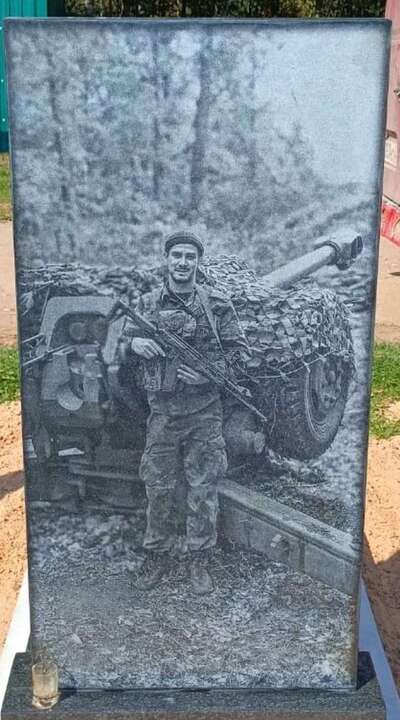

Павел* Опубликовано 8 июня, 2025 Автор Опубликовано 8 июня, 2025 Всем привет! Давно не заходил, отпишусь по станку. Купил таки я Станзон год назад, 120/60, ударный, обновлённый. На нормальном профиле, больше стал похож на нормальный станок. С задачами своими справляется, в общем и целом поставил бы ему твёрдую четвёрку. Есть вопросы к креплению иглы, к головке, к каретке, но тем не менее, оно работает. Лично у меня вылезла лишь одна проблема, вернее две, но вторая - более раздражающая. Первая - заклинил подшипник на каретке (там их два). Заменить - как два пальца. Вторая - массово раскручивались гайки крепежа направляющих и рамы: там они "хитрые", утоплены в профилях, должны поворачиваться при затяжке и фиксировать. Но они просто ложились и всё, но иногда получалось. Плевался, мучался, писал в ТП, не гарантийный случай. Выслали мне квадратные гайки (за отдельную плату), с ними стапо всё ок. Для примера, одна из работ.
vadim Опубликовано 8 июня, 2025 Опубликовано 8 июня, 2025 @Павел* возможно данным станком сделать второй проход? или один и всё
Павел* Опубликовано 8 июня, 2025 Автор Опубликовано 8 июня, 2025 Да, возможно, но я ни разу не делал.
