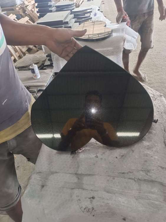

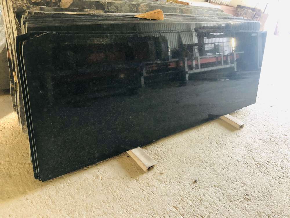

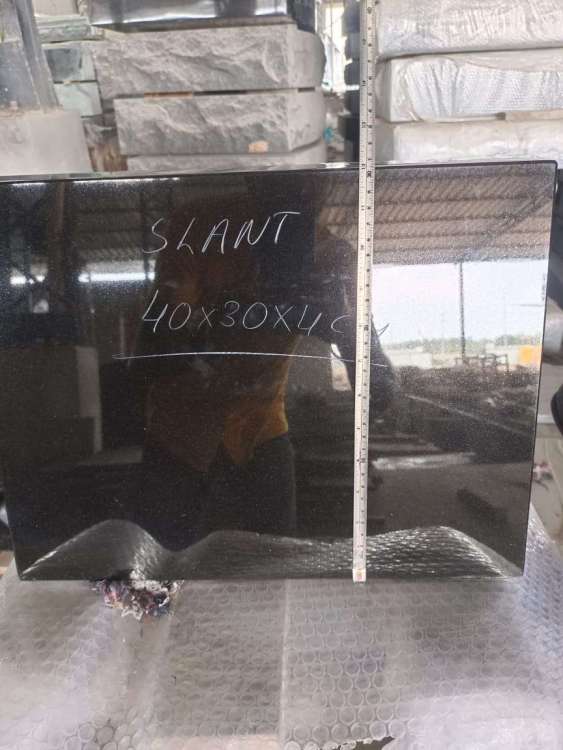

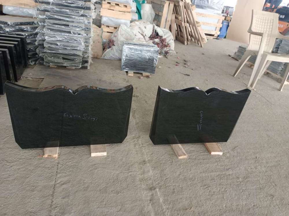

flodeal Опубликовано 9 марта, 2024 Опубликовано 9 марта, 2024 Я экспортер надгробий из Индии. Я экспортирую в разные страны. Я хочу знать, какие цвета надгробий наиболее популярны и какой дизайн? В настоящее время я делаю большую часть Надгробия из черного гранита премиум-класса. Ваш ответ поможет мне сделать больше цветов для российского рынка.

flodeal Опубликовано 9 марта, 2024 Автор Опубликовано 9 марта, 2024 Я уже делаю это с темно-черным гранитом. У меня также есть другие варианты из черного гранита. Как вы относитесь к этим цветам? Новые черные цвета доступны по цене. Будет ли это работать?
Калуга Опубликовано 9 марта, 2024 Опубликовано 9 марта, 2024 Дело в том, что сразу дать ответ невозможно , надо попробовать. Попробовать сделать на нём портрет. От того какой он будет (контрастный или нет) и будет зависеть ответ. Если бы Вы показали на нём какой-нибудь вариант гравировки (лучше портрета), тогда можно было бы дать более вразумительный ответ. Просто тут дело в том, что гравировка может быть на этом камне не яркой (не контрастной), тусклой. Тогда камень не будет пользоваться ажиотажным спросом при подходящей цене. 1
flodeal Опубликовано 9 марта, 2024 Автор Опубликовано 9 марта, 2024 это черный гранит, который я сейчас делаю. Я попробую сделать это и из дешевого камня. 1
Калуга Опубликовано 9 марта, 2024 Опубликовано 9 марта, 2024 Покажите какую-нибудь гравировку. Хотя бы на каком-нибудь не нужном огрызке. Будет более понятно что это за камень. Если это абсолют блэк, то не надо.

zelenok Опубликовано 9 марта, 2024 Опубликовано 9 марта, 2024 В 09.03.2024 в 11:46, flodeal сказал: Будет ли это работать? Показать Нужно фото, которое покажет все разнородности, кристалл и микротрещины в этом дешёвом граните, а так-же свежий след от удара иглой или пучком, а в связи трендами в обработке-гравировка лазером вживую, желательно диодным Нужно так-же высчитать цену с доставкой в Россию за куб. В России много своих крупно и среднекристаллических дешёвых гранитов 2-й и 3-й категории чёрного цвета с вкраплениями и жилами или без них, но в ходу в индустрии- их единицы, а многие торгаши даже не знают как они называются, что-бы не заморачиваться Даже если камень очень хорош сам по себе, продвигать его на рынке будет очень сложно из-за нежелания производств сходить с накатанной дорожки, но цена сможет иметь решающую роль в ускорении процесса. Показывайте камень со всех сторон, озвучьте название или торговую марку, предложите образцы-пробники, в любом случае обработчикам захочется повертеть камень в руках прежде чем делать выводы Камня на рынке-тьма, на спрос со стороны сферы очень сильно влияет распространённость у обработчиков, предсказуемость в гравировке, резке и полировке, скорость доставки в полуфабрикатах и готовых, стандартных изделиях, а так-же возможность приобретения распила или слябов, отсутствие скрытых дефектов и цена.
flodeal Опубликовано 9 марта, 2024 Автор Опубликовано 9 марта, 2024 мы также продаем черный гранит самого премиум-класса по цене 2187 долларов США за куб.м на условиях FOB Индия от нашего производства. Материал, который мы предлагаем по этой цене, является самым премиальным и не содержит каких-либо искусственных красителей. Я прошу очень дешевый материал, материал похож на черный жемчужный гранит, и цена должна быть около 1200–1400 долларов за куб.м. это твердый камень, поэтому гравировка выглядит хорошо.
