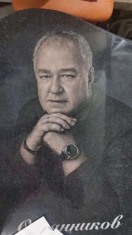

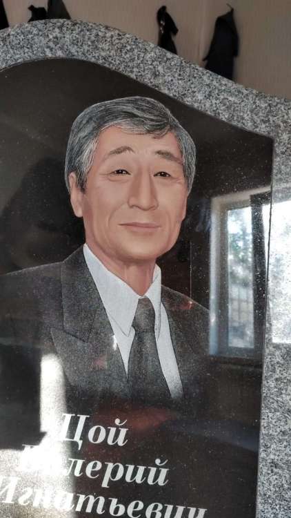

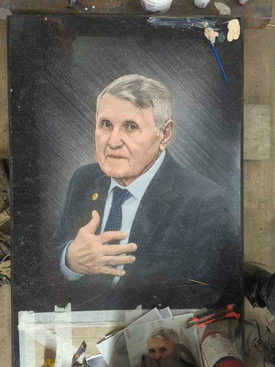

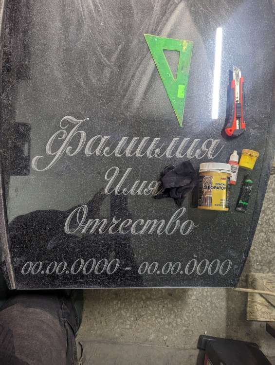

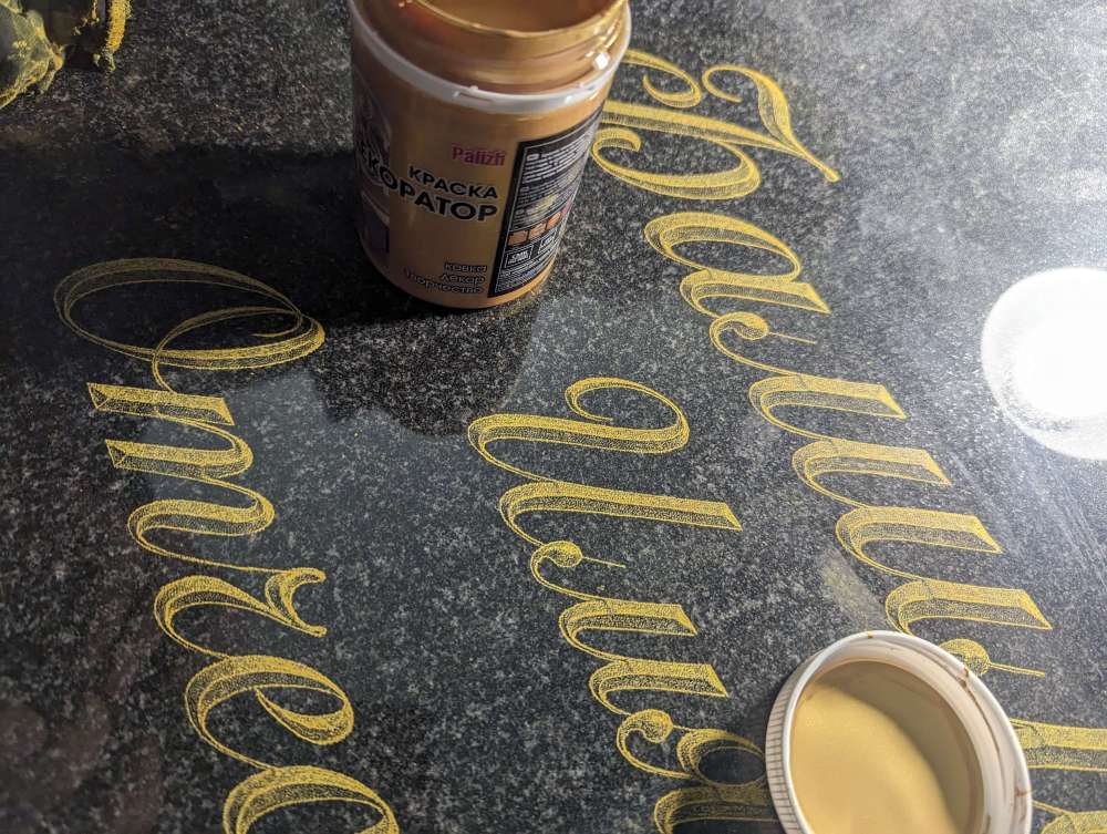

Денис Кашмелюк Опубликовано 15 марта Поделиться Опубликовано 15 марта Хорошие краски могу посоветовать но помните.что это не долговечно.старайтесь использовать керамику.первое долговечность покрытия зависит от глубины гравировки слоев покрытия.и где находится сам памятник то есть под палящим солнцем лет 5 под навесом или тень от дерева 15 будет к примеру.по поводу золотой покраски рекомендую делать в три слоя первый белый второй акрил под цвет золота и наконец третий это металлическая краска (так как она прозрачная поэтому акрил цвета золота необходим) По цветному из доступных и хороших это к примеру .хотя можно и поликолор Маймери.года 3 простоит на солнце Это "Валеджо"красил до этого немецкими минеральными.попробовал советовали 1 Ссылка на комментарий Поделиться на другие сайты Поделиться
Денис Кашмелюк Опубликовано 15 марта Поделиться Опубликовано 15 марта Это минеральная краска keim По цветному из доступных и хороших это 2 Ссылка на комментарий Поделиться на другие сайты Поделиться
Владимир1986 Опубликовано 15 марта Поделиться Опубликовано 15 марта Интересно покрашено👍👍👍 1 Ссылка на комментарий Поделиться на другие сайты Поделиться
Денис Кашмелюк Опубликовано 15 марта Поделиться Опубликовано 15 марта Keim немецкая минеральная. 1 Ссылка на комментарий Поделиться на другие сайты Поделиться
Esli vdrug Опубликовано 15 марта Поделиться Опубликовано 15 марта Три года мало. Берите дорогие акрилы. Сразу белый. После в цвете Портрет покрашен хорошо. 5 из 5 1 Ссылка на комментарий Поделиться на другие сайты Поделиться
