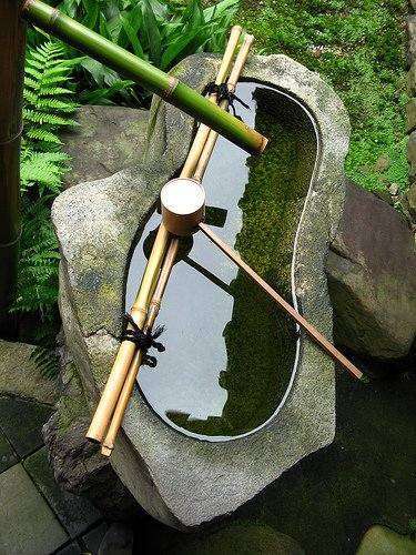

Тсукубаи - традиционный элемент японского сада, представляющий собой каменную чашу с водой в виде бочки, высотой около 20-30 см (иногда 50-60 см),

Стела спасибо..что-то подобное заказчица просила..У меня проблема : чашу к памятнику "привязать"..вот здесь ума не хватает..кубик ей точно не нужен..либо крест резной, либо что-то с резьбой..Вобщем она сама толком не знает чего хочет..ну вот чего-то оригинального..но с чашей!

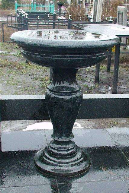

У меня ещё вопрос по чаше(какую Стела показала)..как её на зиму оставлять.? и нужно ли отверстие в ней..или такую не разорвёт? Знающие , подскажите..

Не разорвет...Если не будет поднутрений \замков\ , и лучше если дно будет немного сферическим.А оно там \по ходу\ и так сферой..Отверстие \при таких условия\ можно и не делать.Вода , замерзая сама себя будет линзой выдавливать вверх ...

вазу не разорвет всяко разно..и если будет отвертстие то воду туда не залить так как она вытекет..

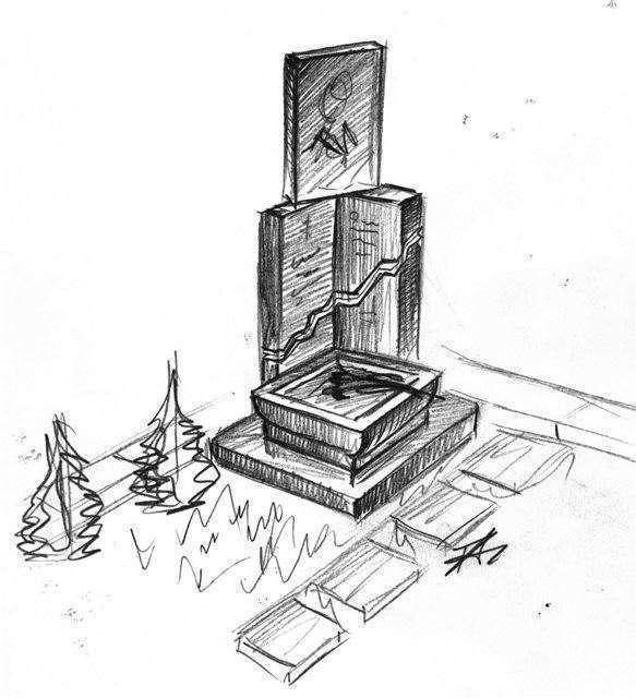

Делал подобное, вырезал трубу, в моей теме выставлена фотография. Делал из 2 стелл толщиной 60мм.
Набросок как примерно вижу вашу задумку.

karkas , а можно поподробней , форик набросай, чисто схиматично..я не очень поняла..что ты имел ввиду..
Пожалуйста!!
Слава , для этого и делают отверстие (с затыкушкой)) а на зиму эту затыкушечку вынимают..чтоб вода не скапливалась..и вытекала..

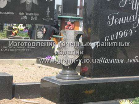

Галюня, вот ответ на твой вопрос...
Для того чтобы с вашими точеными изделиями не произошло таких повреждений в результате атмосферных перепадов следует:
ВАРИАНТ 1
1) перед наступлением морозов злить воду из точеного гранитного изделия или вымочить губкой;
2) натянуть на горловину точеного гранитного изделия полиэтиленовую пленку (или другой материал) что ограничит попадание в емкость воды;
3) надежно обвязать полиэтиленовую пленку (или другой материал) веревкой (проволокой).
ВАРИАНТ 2
В полость точеного гранитного изделия насыпать песок (почву) для ограничения попадания води.
ВАРИАНТ 3
В полость точеного гранитного изделия вставить деревянный отрезок диаметром не меньше 1/3 диаметра полости для ограничения попадания води.
ВАРИАНТ 4
В полость точеного гранитного изделия вставить цилиндрической формы кусок пенопласта для ограничения попадания води.
ВАРИАНТ 5
В полость точеного гранитного изделия вставить специальный пластмассовый вкладыш-стакан.

Галюня ,а может такой вариант, и не надо точённых чаш,эскизик простой ,идея чаши в том что вырезать нишу в прямоугольной (необезательно прямоугольной,можно другой формы вариаций много) гранитной детали.
Повторюсь это наиболее простой вариант,для того чтобы сделать более конкретный вариант надо хотя бы описание участка.Если напишешь попробую помочь.

Спасибо ребята, я уж думала забыли про меня... Стела тоже благодарю за инфу..(про пенопласт думала можно или нельзя?..оказывается применяют!)..Ещё раз спасибо за идеи!!Очень хороши эскизы!!
