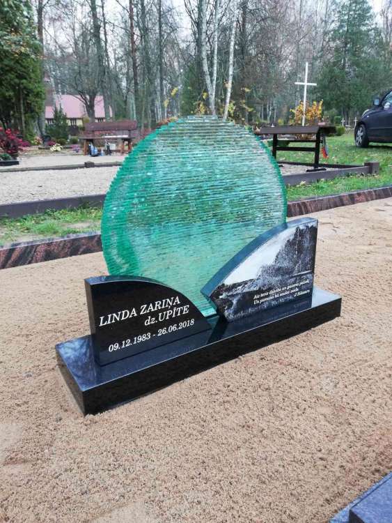

igors Опубликовано 4 апреля, 2024 Опубликовано 4 апреля, 2024 как то делали вот такое но лично мне не нравиться грубо смотрится между слоями стекла забивается грязь слои могут откалываться некоторые варианты стоят на кладбище около 10 лет 1

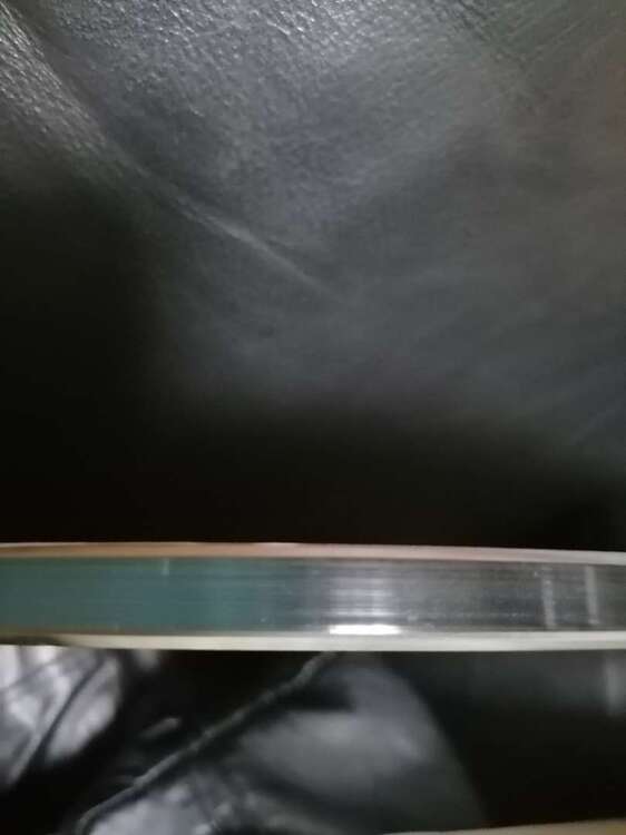

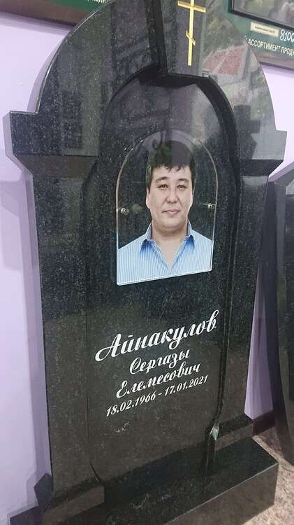

Владимир1986 Опубликовано 8 апреля, 2024 Опубликовано 8 апреля, 2024 (изменено) 15 минут назад, Смешарик сказал: мы в сфере заказываем много лет. Извините, но сфера не делает триплекс, у них обжиговая технология... По крайней мере лет пять как мы с ними работаем... Вот их стёклышко... Используют керамические краски,обжиг 600 градусов... Изменено 8 апреля, 2024 пользователем Владимир1986

Смешарик Опубликовано 8 апреля, 2024 Опубликовано 8 апреля, 2024 4 часа назад, Владимир1986 сказал: Используют керамические краски,обжиг 600 градусов.. не знаю) у нас сзади типа пленка наклеена. бьется во всяком случае как на машинах лобовое. паутинкой.
gavrylof Опубликовано 8 апреля, 2024 Опубликовано 8 апреля, 2024 В 04.04.2024 в 07:23, igors сказал: как то делали вот такое Это авторские работы одного чела из Прибалтики, его технология и стиль
igors Опубликовано 8 апреля, 2024 Опубликовано 8 апреля, 2024 на этих авторских работах мы делали гравировку и гранит. но не совсем так как Вы думаете что это один человек это фирма режет стекло и склеивает они занимаются дизайном и сама по себе технология несложная но не совсем надежная и не очень удобная но спросом пользуется у латышской аудитории и в мире 1 1
igors Опубликовано 9 апреля, 2024 Опубликовано 9 апреля, 2024 не совсем так это скорее они от нас пошли с камнем они не работают обращаются к нашим коллегам я вообще удивляюсь кто это покупает на ощуп и на вид очень страшно выглядит если бы не комбинации с гранитом вообще отстой полный Вы эти штуки видели где нибудь ? 1
gavrylof Опубликовано 9 апреля, 2024 Опубликовано 9 апреля, 2024 @igors вживую не видел ни разу 9 минут назад, igors сказал: я вообще удивляюсь кто это покупает Я тоже. Стекло противоречит самой идее надгробия 1
igors Опубликовано 9 апреля, 2024 Опубликовано 9 апреля, 2024 1 минуту назад, fngavrilov сказал: вживую не видел ни разу он по началу когда начинали даже края островатые были можно порезаться даже было а как мыть тоже вопрос там они стекластупеньками ложаться на клей
антропов роман Опубликовано 10 апреля, 2024 Опубликовано 10 апреля, 2024 17 часов назад, igors сказал: Вы эти штуки видели где нибудь ? Видел в соцсетях только.... нексколько лет как там они пиарятся. 1
igors Опубликовано 10 апреля, 2024 Опубликовано 10 апреля, 2024 29 минут назад, антропов роман сказал: нексколько лет как там они пиарятся пиарят только удавшиеся но заказы цепляют и неплохие по деньгам

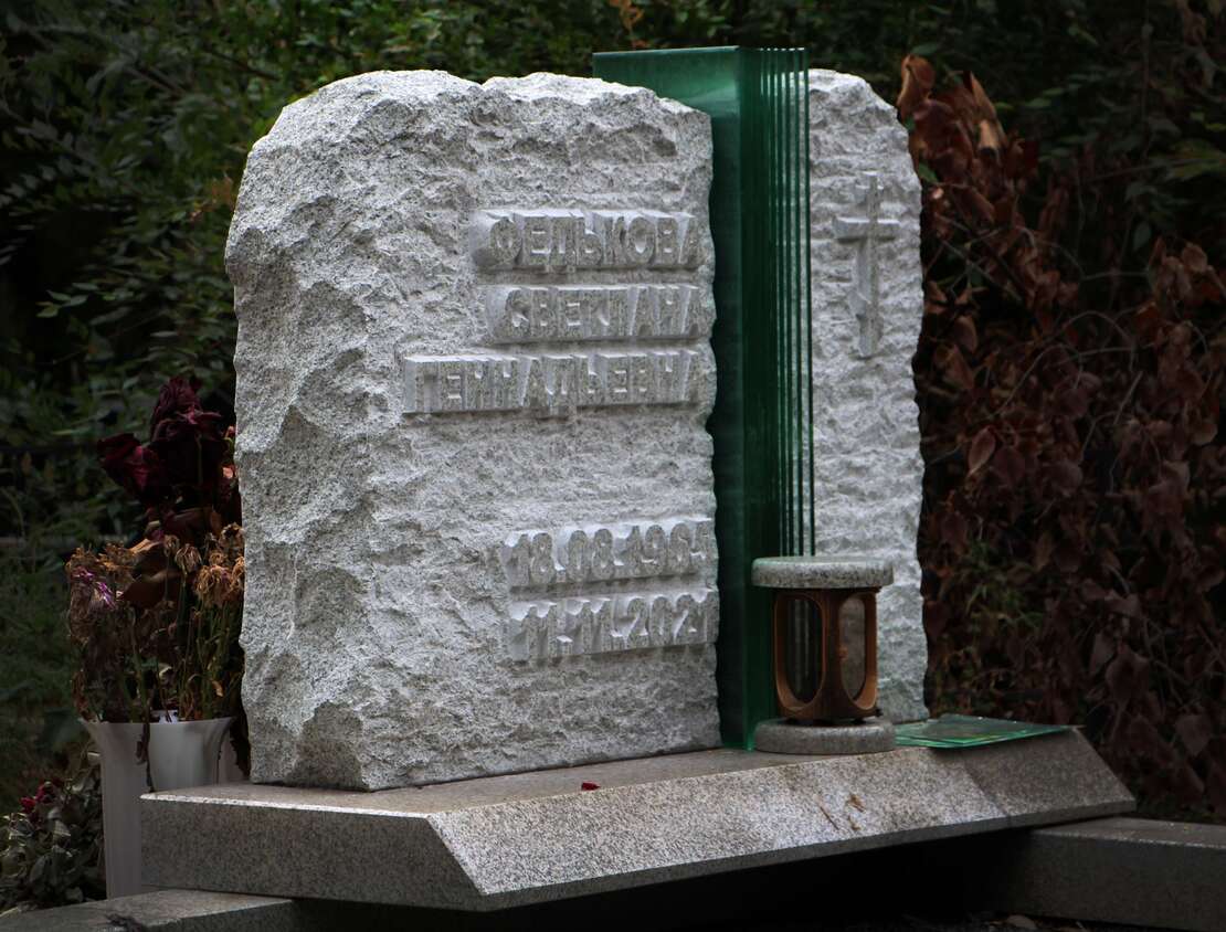

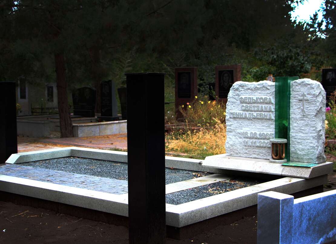

армен Опубликовано 10 апреля, 2024 Опубликовано 10 апреля, 2024 вот моя работа , мансуровский гранит со стеклом 1
gavrylof Опубликовано 10 апреля, 2024 Опубликовано 10 апреля, 2024 @армен это для чего? домик для лесных жителей? 1
