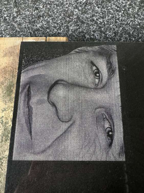

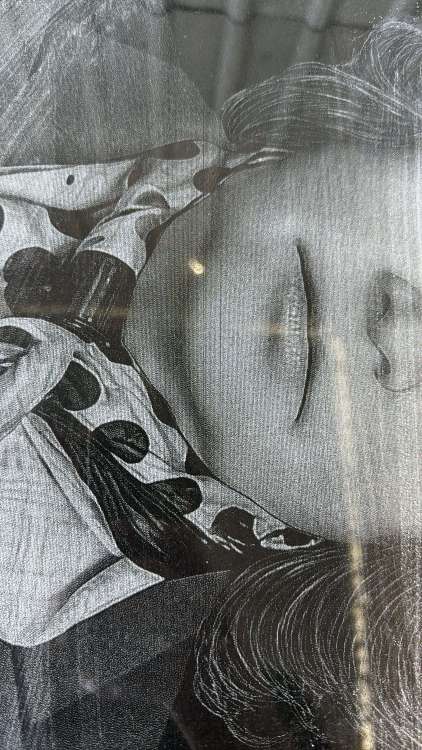

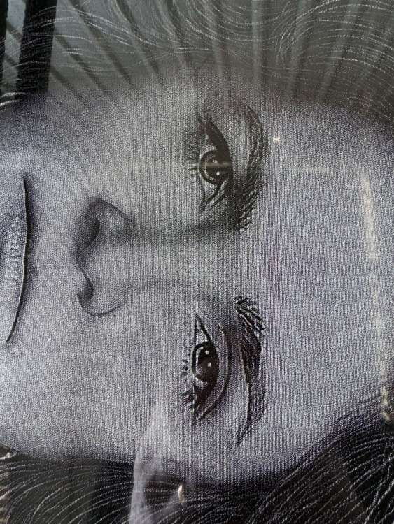

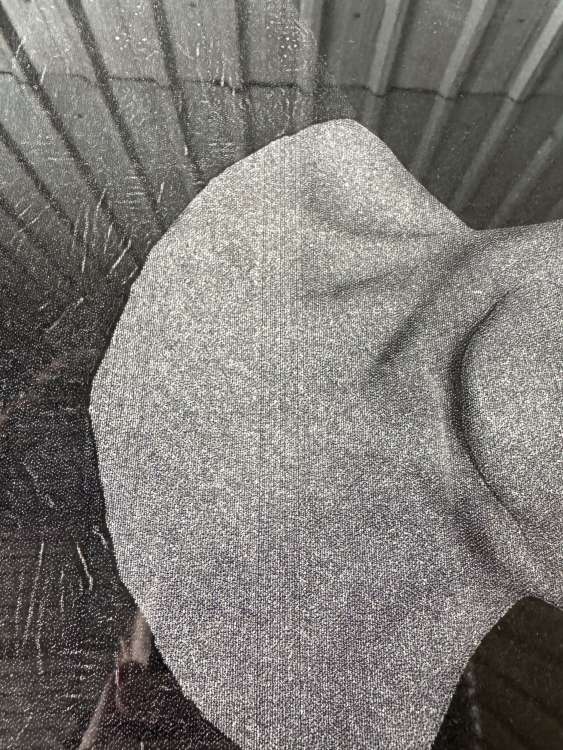

Navoper Опубликовано 6 апреля, 2024 Опубликовано 6 апреля, 2024 Всем привет. Ударник Миртелс Роботикс, пользуемся 3й сезон, в начале очень редко полосил и не обращали на это внимание. Теперь всё хуже и хуже. Начал ужасно полосить и не понятно в чем причина. Рельсы в чистоте, каретки всегда смазаны, беспербойник стоит, шлейф заменен (разницы никакой), ничто нигде не люфтит, каретки не люфтят, подшипник головки новый, заменили провод с заломами в кабелеукладчике (разницы никакой). Одним словом замучался уже, подскажите куда копать?

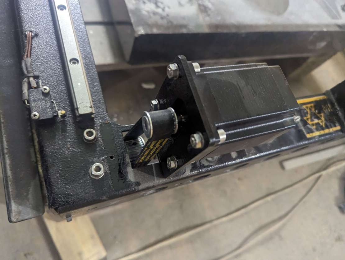

Денис3333 Опубликовано 11 апреля, 2024 Опубликовано 11 апреля, 2024 Всем здравствуйте. У меня тоже была такая проблема на Миртелсе. Менял провода, смазывал направляющие, грешил на заземление и бесперибойник, меня подшипники. Проверял всё, а причина оказалась банальна. Ослаб болт на алюминиевом валу натяжения ремней с одной стороны и станок ходил неровно. 2
