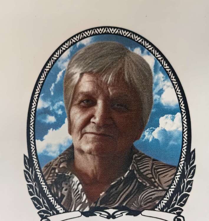

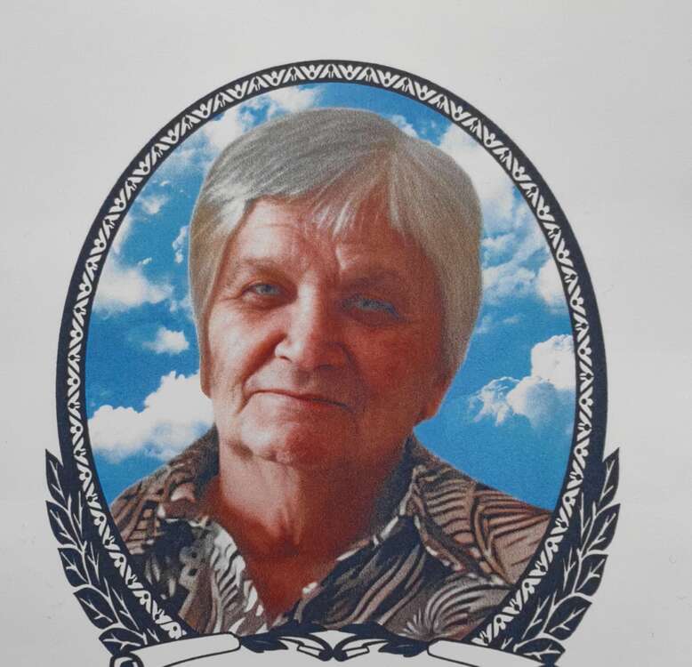

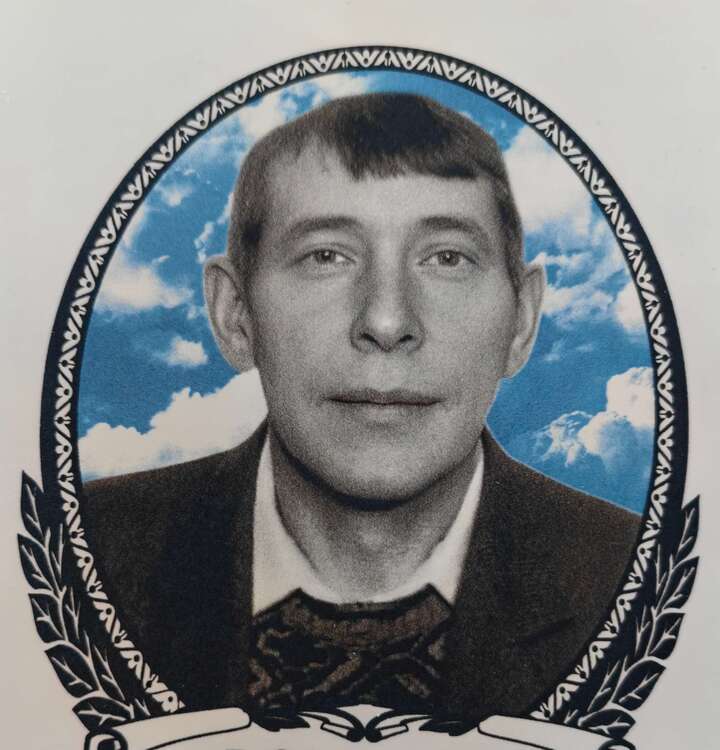

sanchezzz Опубликовано 18 апреля, 2024 Опубликовано 18 апреля, 2024 Здравствуйте! Подскажите пожалуйста, кто сталкивался с подобной проблемой. Или возможно понимает тех.часть работы принтера. Неожиданно принтер начал выжигать цвета на бумаге(особенно черный). Настроек не менял, с материалами тоже не экспериментировал. Изображение на бумаге получается каким-то шероховатым( не глянцевым). Заранее благодарю!
basilok Опубликовано 18 апреля, 2024 Опубликовано 18 апреля, 2024 (изменено) @sanchezzz Не понял совершенно , что значит : принтер начал выжигать цвета на бумаге. Вообще то принтер формирует изображение и цвет, печь в принтере закрепляет тонер на бумаге. Что ты имеешь в виду под словами- выжигает цвет. Изменено 18 апреля, 2024 пользователем basilok
sanchezzz Опубликовано 18 апреля, 2024 Автор Опубликовано 18 апреля, 2024 Тонер на выходе бумажного носителя как будто не до конца перенесен. На ошупь шероховатая бумага и искажение цветовые. До этого на выходе получал глянцевое фото с гладкой поверхностью.

vitalya Опубликовано 18 апреля, 2024 Опубликовано 18 апреля, 2024 В 18.04.2024 в 02:28, sanchezzz сказал: Показать зачем вы так над бабушкой издеваетесь( поверните фото немного, потом плечи поправите. марионеточная деформация вам в помощь

sanchezzz Опубликовано 18 апреля, 2024 Автор Опубликовано 18 апреля, 2024 Короче дело было так, отлучился на месяц в отпуск, до отпуска все работало идеально, после началось описанное выше. И меня насторожило что это произошло так в миг, без каких-либо намёков. Решил провести эксперимент и напечатать те же самые фото, только не по настроенному профилю для фотошопа, а просто со стоковыми настройками принтера. И произошло чудо, цвета не выгорают, конечно по палитре отличаются, от тех как было на исходнике. Но показательно, что проблема именно в профиле а не в девелопере. Вообще такое впечатление что принтер использует в чрезмерном избытке тонер и поэтому изображение как бы рифлёное получалось, его можно было даже на ощупь ощутить, особенно виньетку и текст.
