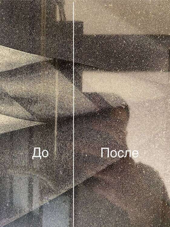

UncleSam Опубликовано 19 апреля, 2024 Опубликовано 19 апреля, 2024 Добрый день, подскажите от чего может быть полоски на ореоле, но на исходнике нет нечего такого. (Индийский гранит) звоню, пишу в Тех. поддержку Сауно а там тишина) вот это я понимаю тех. поддержка

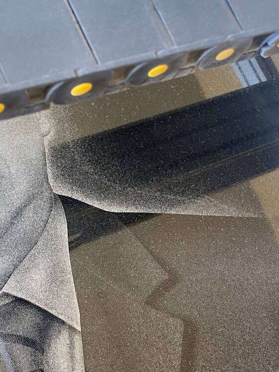

UncleSam Опубликовано 19 апреля, 2024 Автор Опубликовано 19 апреля, 2024 Всем привет, проблема такая, после остановки (отсутствие электричество) когда продолжает работу начинает бить не так как до этого, остовляет полоску. Что делать? кто знает

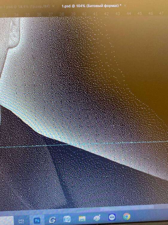

Crossbreed Опубликовано 19 апреля, 2024 Опубликовано 19 апреля, 2024 (изменено) @UncleSam В фотошопе файл делался сразу под размер или в Энгрэйве меняли размер? А! Так эта клетка в ФШ??? Сначала перевели в битовый формат, а потом в ФШ поменяли размер или разрешение - вот результат! Изменено 19 апреля, 2024 пользователем Crossbreed
UncleSam Опубликовано 19 апреля, 2024 Автор Опубликовано 19 апреля, 2024 @Crossbreed в фотошопе ставлю 33,33 и потом в Энгрэйве открываю с таким же размером и разришением
Crossbreed Опубликовано 19 апреля, 2024 Опубликовано 19 апреля, 2024 @UncleSam Ну у Вас же на первом фото открыто в ФШ!
UncleSam Опубликовано 19 апреля, 2024 Автор Опубликовано 19 апреля, 2024 @Crossbreed фото клетка сделана после того как станок уже закончил работу, я в битовый кинул хотел посмтреть может там что-то есть и вот тогда сфоткал чтобы показать
Soaring man Опубликовано 19 апреля, 2024 Опубликовано 19 апреля, 2024 25 минут назад, UncleSam сказал: подскажите от чего может быть полоски на ореоле например от 12й версии сауно 1 2

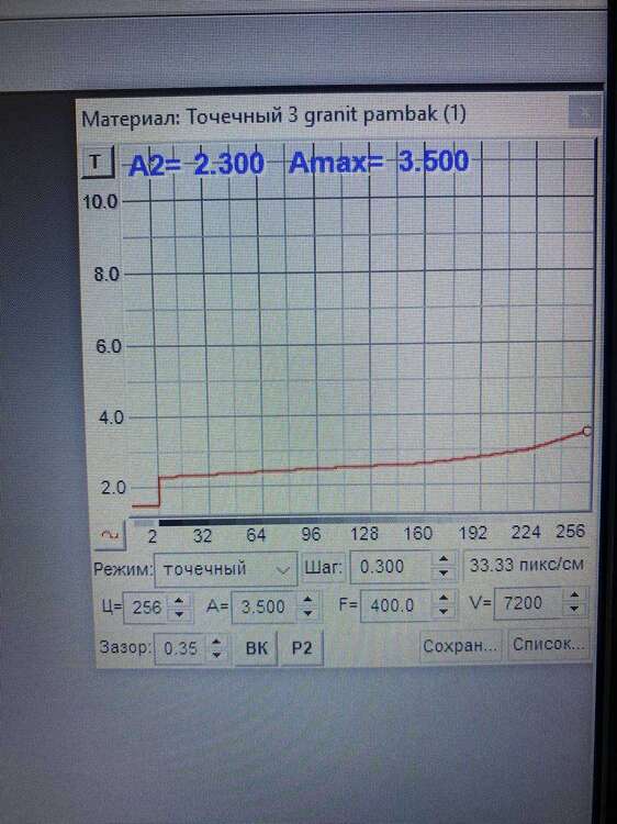

Soaring man Опубликовано 19 апреля, 2024 Опубликовано 19 апреля, 2024 @UncleSam обычно 8ки хорошо работают. Он у вас определенный оттенок пробивает сильнее чем надо.
UncleSam Опубликовано 19 апреля, 2024 Автор Опубликовано 19 апреля, 2024 42 минуты назад, Soaring man сказал: Он у вас определенный оттенок пробивает сильнее чем надо. @Soaring man а с чем это связано ? что можно сделать ?
Soaring man Опубликовано 19 апреля, 2024 Опубликовано 19 апреля, 2024 попробуйте для начала поставить другую версию программы для 8ки. Если не поможет пробуйте играться в настройке станка с мм шага.
Crossbreed Опубликовано 19 апреля, 2024 Опубликовано 19 апреля, 2024 @Soaring man Разрешите дополнить: и с зазором!
Soaring man Опубликовано 19 апреля, 2024 Опубликовано 19 апреля, 2024 да, кстати, попробуйте поменять разрешение на 30.77, зазор пробовать если то между 0.3-0.4

UncleSam Опубликовано 24 апреля, 2024 Автор Опубликовано 24 апреля, 2024 21 час назад, Esli vdrug сказал: @UncleSam напишите как избавились от проблемы. я поднял шаг и понизил скорость, сейчас нормально но не знаю в долгосрочном перспективе насколько помогло, попробуйте может поможет 20 часов назад, Crossbreed сказал: @Esli vdrug Ну Вы то сервису это с рук не спускайте! Что за сервис такой???) я так понял там вообще нет тех.поддержки и сервиса, я сам звоню пишу 0 реакции, я хочу взять ещё станок но от точно от Сауно не буду покупать, как вообще Миртелс ?

katalist Опубликовано 25 апреля, 2024 Опубликовано 25 апреля, 2024 В 23.04.2024 в 17:24, Esli vdrug сказал: В моем случае приехал с сервиса. Проблема осталась. Знаю других счастливых обладателей 12 ой версии. Не печатает полутон вообще. Если не печатает полутона, то надо подстроить зазор между датчиком уровня и иглой.
