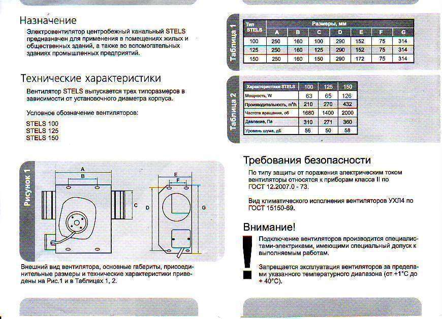

Решилась проблема с вытяжкой. Долго искали "улитку" на 220 вольт в пылезащитном корпусе, наконец нашли, в магазине Мастер инструмент, Электровентилятор Stels 100, работа устройства нам понравилась, пыль сразу изчезает из камеры, работу вентилятора почи не слышно. Стоимость около 4000 тыс. руб.
