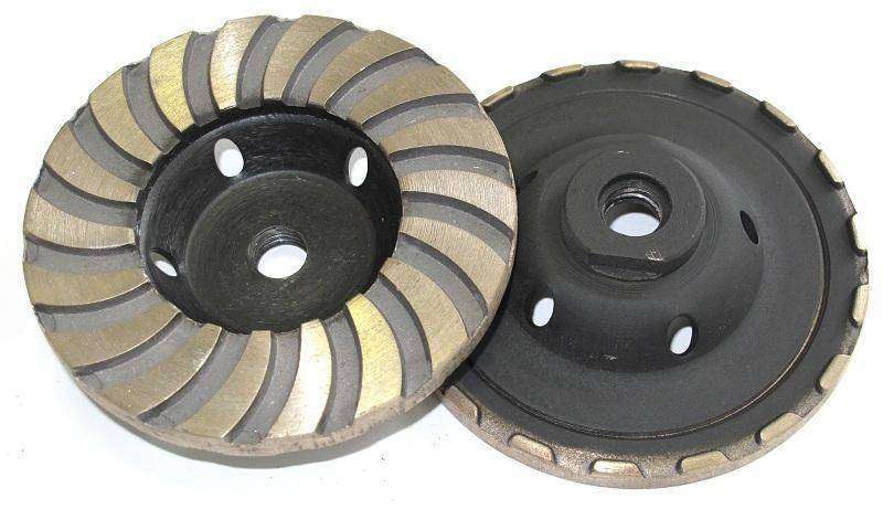

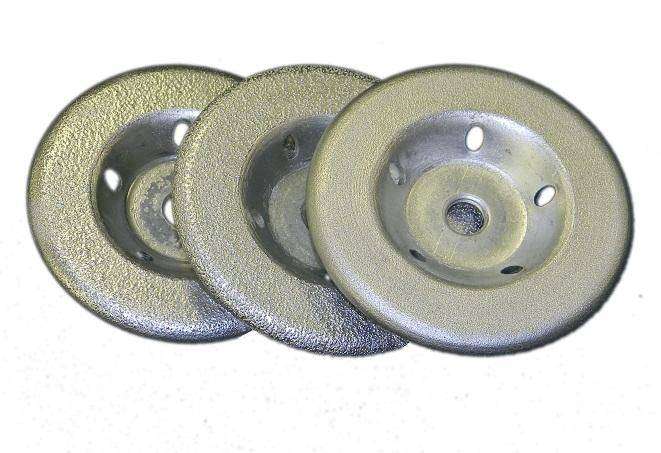

evgeniy Опубликовано 17 июля, 2012 Опубликовано 17 июля, 2012 вот крупная и мелкая как обещал.........а тот кто говорит что диском лучше просто не пробовал нормальную и кстати специально для этого разработанную шарошку......................пылит аж дышать не видно................ну а если жалко на нормальный инструмент 145 баксов то тогда травмируйтесь на здоровье дисками используя их не по назначению 5
акай Опубликовано 17 июля, 2012 Опубликовано 17 июля, 2012 А какой фирмы эти шарошки, и какая фракция алмаза у мелкий и крупной шарошки или мелкая это бакелитовая?
evgeniy Опубликовано 18 июля, 2012 Опубликовано 18 июля, 2012 А какой фирмы эти шарошки, и какая фракция алмаза у мелкий и крупной шарошки или мелкая это бакелитовая? мелкая тоже алмазная там ведь написано 100--120 а у крупной нет данных

Kasper Опубликовано 28 марта, 2013 Опубликовано 28 марта, 2013 Нашел вот такие, про которые evgeniy писал ,есть меньше фракция - д.100 мм турбо №3 (80/63) M14есть номер 2 но не 100/120 ,а 100/ 125 думаю роли не играет.И полусфера но только черная - д.100 мм полусфера №0 (400/315) M14Цена конечно супер 2.220 руб. за одну чашку ,но я думаю они того стоят. Правда не описывается для каких камней ?
RusKar Опубликовано 28 марта, 2013 Опубликовано 28 марта, 2013 То что на втором фото львовское производство - г..но полное...ИМХО
