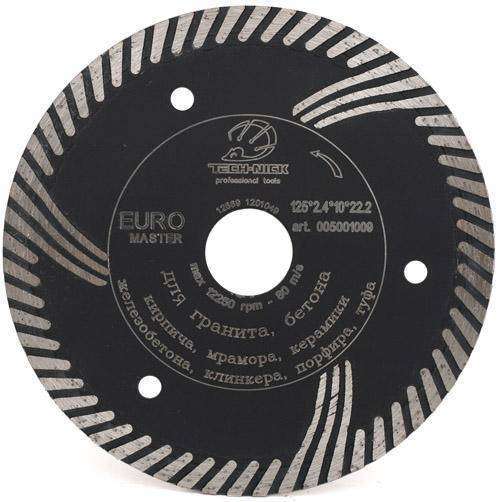

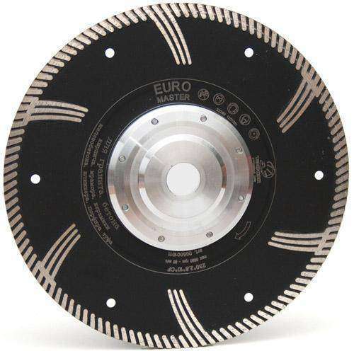

Kasper Опубликовано 28 марта, 2013 Опубликовано 28 марта, 2013 А про эти кто что скажет ,пишут Новинка по граниту , Тип Турбо используется без воды - ( Супер диск )-цитата.
Stealthe76 Опубликовано 28 марта, 2013 Опубликовано 28 марта, 2013 @Kasper, Скорее всего тока туф ним и можна резать))) Когда на диске пишут такой ассортимент чего он может резать, то туф-та этот диск полная))) Найди нормальные диски для гранита и будет тебе счастье)))
Kasper Опубликовано 28 марта, 2013 Опубликовано 28 марта, 2013 Да Заказал уже нормальные , интересно услышать мнения со стороны ,век живи-век учись....
Kasper Опубликовано 28 марта, 2013 Опубликовано 28 марта, 2013 призводителя нет в описании цена 230 - 2300,2100

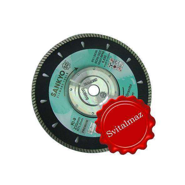

KROL05 Опубликовано 29 марта, 2013 Опубликовано 29 марта, 2013 16632_big.jpg Цена конечно супер 2.220 руб. за одну чашку ,но я думаю они того стоят. Фуфель полный. Разве только по бетону... Не бери, пожалеешь, если по гранитам собираешься работать А про эти кто что скажет ,пишут Новинка по граниту , Тип Турбо используется без воды - ( Супер диск )-цитата. 18012_big.jpg 18011_big.jpg Режут не плохо, даже хорошо, не перегреваются, если сразу устранить биения. Похож на дистар по скорости, но на мой взгляд понадежнее. Работал на карельских камнях, пробовал на украинском граните - еще лучше 1

MustaKivi Опубликовано 12 апреля, 2013 Опубликовано 12 апреля, 2013 А про эти кто что скажет ,пишут Новинка по граниту , Тип Турбо используется без воды - ( Супер диск )-цитата. Я этими "евро мастер" уже год работаю, по карельскому камню пока лучше этих дисков не встречал. Но что характерно для них диаметром 230 работают идеально, а 125 вообще как будто другого производителя, редкостная гадость. )))
Р.Н.Б. Опубликовано 12 апреля, 2013 Опубликовано 12 апреля, 2013 мы тоже евро мастером пилим, берем в стоун сервис нева, вроде не че, правда цена, дороговаторезчики особой разницы не увидели (раньше брали корейские)
MustaKivi Опубликовано 12 апреля, 2013 Опубликовано 12 апреля, 2013 @Р.Н.Б., если 2200 руб. за диск с фланцем это дорого, при условии что этим диском реально вырезать 7 метровых памятников типа "тюльпана" из китайского каталога за одну смену, и хватает при такой интенсивной работе его примерно на две недели. То тогда вам лучше вообще завязать с этой темой и не мучать себя и своих работников. ))) Нет смысла работать когда даже такой инструмент настолько с трудом окупается, что за него жалко заплатить две тыщи.
