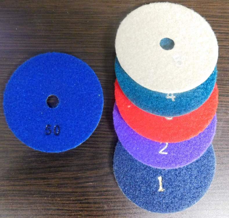

Eisma Опубликовано 7 апреля, 2023 Опубликовано 7 апреля, 2023 Первые на картинке, случайно не фибровые?
Калуга Опубликовано 7 апреля, 2023 Опубликовано 7 апреля, 2023 Фиброванные не долговечные (особенно для камня). Лучше использовать обычные "черепашки".

Калуга Опубликовано 7 апреля, 2023 Опубликовано 7 апреля, 2023 Я перепробовал разные варианты от 14 до 3 номеров. По соотношению цена-качество работы пришёл к выводу, что лучше 5-ти номеров нет. 1
Калуга Опубликовано 7 апреля, 2023 Опубликовано 7 апреля, 2023 (изменено) 5-й номер уже даёт 105-108 по блескомеру. Если нужно больше используем BAFF или войлок с пастой. Правда в последнее время войлок перестали использовать. Да и BAFF тоже редко используем. Обычно 5-ти номеров вполне хватает. Чтобы первые два номера быстро не изнашивались, используем в качестве обдира черепашку из другого набора. Она на снимке (выше) слева. Изменено 7 апреля, 2023 пользователем Калуга
