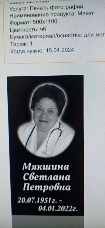

антропов роман Опубликовано 27 апреля Опубликовано 27 апреля 7 минут назад, AID сказал: мне вот такое присылают Пипец. Чем дальше в лес технический прогресс, тем толще партизаны жировая прослойка в мозгу клиентуры и менеджеров-приёмщиков... Пару раз сталкивался с таким маразмом (уже не будучи гравером) ...оказывается это повсеместная эпидемия 2 2

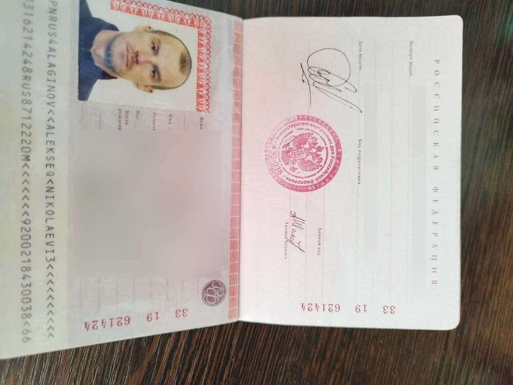

Crossbreed Опубликовано 27 апреля Опубликовано 27 апреля @AID Кстати!!! Вот тут как раз таки фото фотки лучше, чем скан!!! Понятно что в перспективе, но опять же - перспективу тут можно выровнять, т к виден край паспорта! А фото с паспортов как раз-таки лучше фоткать, а не сканить, т к в лучшем случае получите, то что я прикрепил, а в худшем голографического орла во всё лицо!!! 1

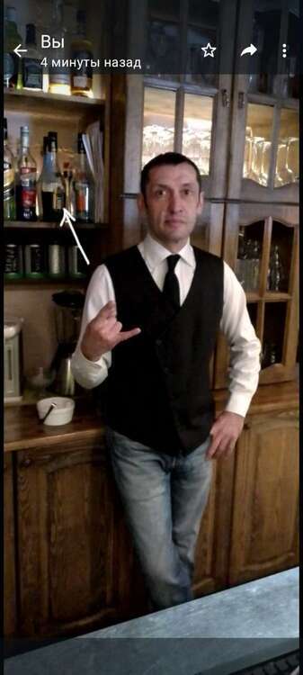

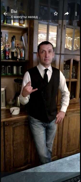

Яшa Опубликовано 27 апреля Опубликовано 27 апреля 14 часов назад, Денис Давыдов сказал: Будут просто голосовым пересылать? только вчера шутили на эту тему) скоро будем как нейросети по промтам работать - лысый пожилой мужчина в очках... @Starche дай угадаю, нарисовать нужно вот этого? который в бутылке отражается? 1 5

Starche Опубликовано 27 апреля Опубликовано 27 апреля (изменено) Многие реально не понимают, что нужно хорошее фото. Раньше был самый популярный ответ на просьбу найти хорощее фото - так есть же ФОТОШОП!? Сейчас самый популярный - так есть же НЕЙРОСЕТИ. При попытке донести свой посыл насчет качества исходника и попытки объяснить, что нейросеть не волшебная палочка, смотрят как на пещерного человека. @Яшa Вот ты смеёшься, а меня реально с подобного скрина просили сделать в полный рост. Причем вес файла был порчдка 25 Кб. Вот это было что то... Изменено 27 апреля пользователем Starche 2
