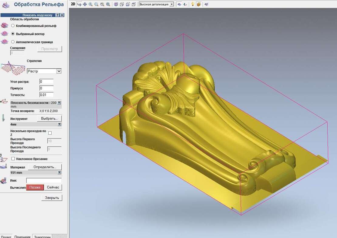

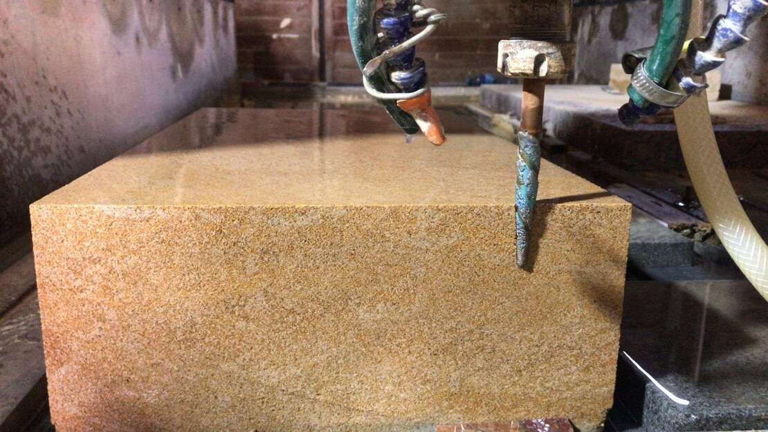

Zubenko Опубликовано 28 апреля, 2024 Опубликовано 28 апреля, 2024 доброго времени суток, (я новичок) есть заготовка размера 600х350мм и 15мм толщина, запустил программу на станке, фриза заехала сразу в глубину и сразу нажал "стоп", просто испугался что фриза поломается или еще что-то случится, сохранил в этой точке программу. Вопрос, стоит ли продолжить работать станку или все же нужно что-то поменять? с фризой все пока нормально, не поломалась
Wanderer3000 Опубликовано 28 апреля, 2024 Опубликовано 28 апреля, 2024 (изменено) Мало того, что поломается, но ещё есть вероятность, что гайкой в камень упрётся..))) Но может и шпиндель остановить...Однозначно - прогноз неутешительный!))) Изменено 28 апреля, 2024 пользователем Wanderer3000
Калуга Опубликовано 28 апреля, 2024 Опубликовано 28 апреля, 2024 Если Вы хотите сразу без черновой сделать весь рельеф, то надо учесть то, что рабочая часть фрезы была бы не меньше глубины рельефа. И надо переделать заготовку и УП, чтобы фреза начала работать не всей дурью, а постепенно входя в рельеф.
zelenok Опубликовано 28 апреля, 2024 Опубликовано 28 апреля, 2024 В 28.04.2024 в 07:41, Zubenko сказал: запустил программу на станке Показать А фрезу привязал к заготовке?Сам проект на обработку раскуривал? Где там начало, где конец? Чёртов камень никому не даёт жить спокойно 2

YurgenAKA Опубликовано 28 апреля, 2024 Опубликовано 28 апреля, 2024 В 28.04.2024 в 09:18, Zubenko сказал: найдутся токсики Показать здесь весь цвет собрался, так что добро пожаловать. если высота безопасности 200, смею предположить что ноль внизу заготовки, рельеф соответственно такой же высоты. . А фреза на вскидку 80 рабочей. дальше думаю понятно всё. мы конечно на гуще тут гадать умеем, но тогда и ответы будут густо разбавленные сарказмом и иже с ним. Инфы больше надо, чтобы ответ внятный получить. как составлена уп, с черновой, без, наклонное врезание, заход снаружи заготовки или в нё непосредственно сразу вгонять решили ?

Zubenko Опубликовано 28 апреля, 2024 Автор Опубликовано 28 апреля, 2024 У меня мягко говоря стрессовая ситуация сейчас на работе, я сижу и не понимаю что мне делать, а часики тикают. В общем и целом, главное не понимание для меня что мне вообще делать? Потому что такого объема работы я раньше не делал + ко всему я новичок и очень мало знаю в этой теме Заготовка 600х350мм, толщина 15 Фриза 12см, 4мм диаметр кончика Я нарисовал ровные линии по периметру основного рисунка, далее выделил его как вектор и сделал обработку рельефа внутри вектора. Наклонное врезание на первой попытке не было включено в программе, надо включить но как правильно задать параметры не знаю, также я никогда не делал черновую обработку раньше, "заход снаружи или в нее" - не совсем понял что имеется ввиду, заход происходит в нее по оси Z. Фриза зашла сразу в глубину и я на всякий случай остановил работу, чтобы узнать как лучше сделать программу, может я что-то упустил. У меня есть 1 человек у которого я спрашиваю как что лучше сделать, но в данный момент он не может помочь поэтому приходится на форумы лезть
YurgenAKA Опубликовано 28 апреля, 2024 Опубликовано 28 апреля, 2024 у тебя стрессовая ситуация, а на форуме негодяи не решают моментально твой вопрос, могли бы и догадаться, сколько высота рельефа, сколько рабочая часть фрезы, да? фрИза 12см чего? рабочего или общего? сколько ты ей прорезать за раз собрался? что ты в настройках ее прописал? каким шагом решил ее за раз щёлкнуть? Если из тебя все эти данные вытаскивать клещами нужно, то стрессовых ситуаций у тебя только добавится. 3 2

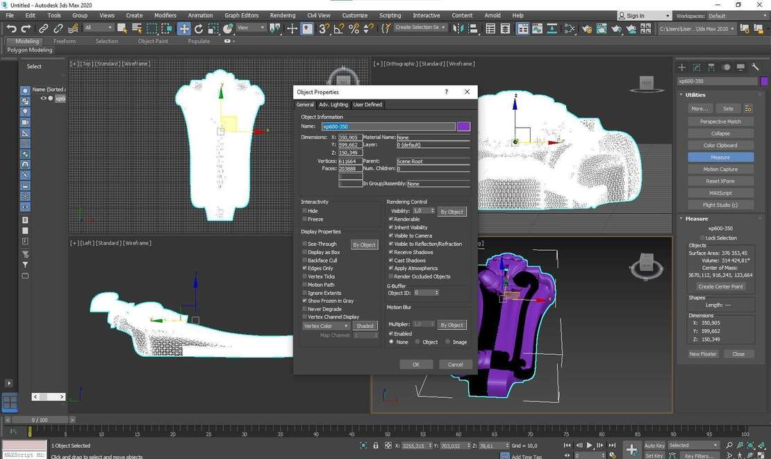

Zubenko Опубликовано 29 апреля, 2024 Автор Опубликовано 29 апреля, 2024 я немного дезинформации дал, толщина заготовки 15см, а вырез узора должен быть 5-7см, это я могу в арткам указать или человек который делал модель должен указать ?
zelenok Опубликовано 29 апреля, 2024 Опубликовано 29 апреля, 2024 В 29.04.2024 в 08:14, Zubenko сказал: это я могу в арткам указать Показать Редакция размеров происходит в момент установки модели в проект или инструментами редакции и деформации модели в проекте. Моделлер на этом этапе уже не причём
Zubenko Опубликовано 29 апреля, 2024 Автор Опубликовано 29 апреля, 2024 @zelenok да, но когда я указываю размер например 60мм, у меня рисунок становится более плоским, а не так как на первом скрине
zelenok Опубликовано 29 апреля, 2024 Опубликовано 29 апреля, 2024 (изменено) Всё верно, вы изменяете размеры модели или пропорционально, сохранив все галки во включённом состоянии при установке модели в проект по умолчанию, или начинаете искажать исходник на своё усмотрение в линейных размерах, мало того вы его ещё и можете задрать выше нижней кромки заготовки или опустить ниже. Изменено 29 апреля, 2024 пользователем zelenok
Zubenko Опубликовано 29 апреля, 2024 Автор Опубликовано 29 апреля, 2024 (изменено) @zelenok согласен, когда пропорционально 60толщине делаю Х,У, то тогда узор становится маленьким относительно всей площади заготовки, в таком случае могу я как то сохранить Х,У (600,350мм) и толщина выреза 60мм, но также чтобы и плоский узор не был, а был как на первом скрине? или это на уровне модели надо делать в условно 3d max? доступ к модели есть у меня Изменено 29 апреля, 2024 пользователем Zubenko
zelenok Опубликовано 29 апреля, 2024 Опубликовано 29 апреля, 2024 Да, конечно. Галочки в столбиках под осями позволяют или сохранять пропорцию и заданный размер или искажать его по разному, поиграйтесь галками при установке модели, там всё интуитивно понятно и визуально видно и играться по разному можно пока пока не вставили модель в заготовку.
Zubenko Опубликовано 29 апреля, 2024 Автор Опубликовано 29 апреля, 2024 вот например в 3d max я вроде как могу изменить размеры по Z, но менять ничего не могу, как будто замок надо отключить где то чтобы появилась возможность редактировать @zelenok мне нужно сохранить размеры по Х,У и сделать 60мм по Z, когда я снимаю галочку с Z и задаю ей 60, она становится плоской, а если не убирать галочку то модель становится маленькой потому что пропорции меняются для X,Y тоже
zelenok Опубликовано 29 апреля, 2024 Опубликовано 29 апреля, 2024 (изменено) Дык снимите галки на Х и У, а по Z задавайте сколько надо и сравнивайте на глаз, кружа в разные стороны, приближая и отдаляя(нравится-не нравится), других инструментов на этом этапе у вас всёравно нет Можно убрать все галки и зависимости в размерах пропадут. Изменено 29 апреля, 2024 пользователем zelenok
