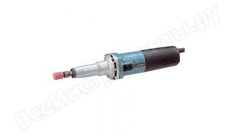

sancho876 Опубликовано 11 октября, 2012 Опубликовано 11 октября, 2012 А кто пробовал в работе DeWALT D28886 ?http://dewalt.vseinstrumenti.ru/pryamaya_shlifmashina_dewalt_d_28886.html
sancho876 Опубликовано 3 ноября, 2012 Опубликовано 3 ноября, 2012 А кто пробовал в работе DeWALT D28886 ? Или все таки Makita GD0800C взять?
