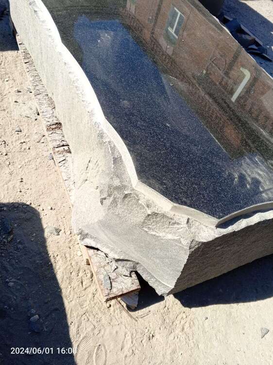

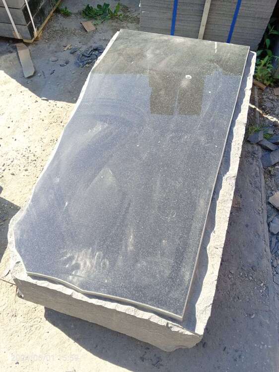

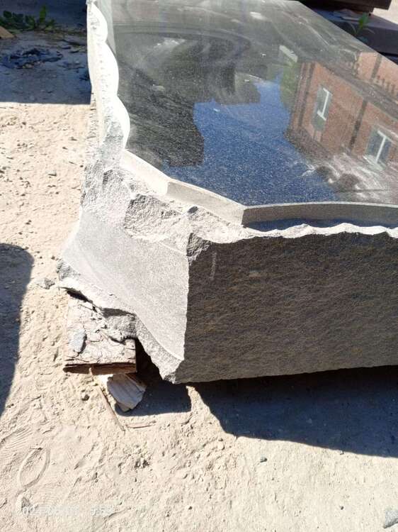

Товарисчи, коллеги ... Кх-кх. У кого-нить есть опыт обкалывания по периметру камушка толщиною 30+см, да ещё и корка (затылок природный скол),
т.е. его ещё и не уложить жёстко устойчиво...
На Родине, панимаете ль, пристали - обколи, очень надо...Битый час объяснял, что я не выпендриваюсь, и у меня такого навыка нету...И восьмёрка не всегда хорошо идёт (оччень зависит от габаритов и как уложена на столе...)
Кто владеет таким навыком - делитесь теоритической частью ....
Ну и про..возраст, усталость и пр ... дополню тезисы от классиков, приведенные выше.
6 часов назад, антропов роман сказал:
толщиною 30+см
Самое военное в этом деле-это закольник. Серьёзный такой, как большая кувалда, обкалывают в команде и с матами, один направляет и держит кувалду  закольник, другой бьёт кувалдой-же. Слаженных команд в этом деле не видал, в этом процессе не сам себе по пальцам бъёшь :) тридцатка вряд-ли прокалывается таким способом, гранит ещё поверю, а диабаз точно нет:dontknow:приколы такого плана последний раз видал в прошлом тысячелетии. Чаще бурили по разметке и кололи клиньями, после буры подкалывали и обжигали, если надо.
Корка-горбушка такого плана укладывается запросто на брусках-прокладках, двигается и выравнивается вагой, хоть по уровню:aag: и заклинивается куском бута, клином, палкой, обрезком-чем угодно, до монолитного состояния, это достаточно просто.
Обкалывал 24 см корку, врагу не пожелаешь😭. И без подпилов не обошлось (в некоторых местах ну ни в какую не хотела). С тех пор у меня локоть больной несколько лет. Бил 2х кг кувалдочкой, намахался от души, больше не хочу, ну или за большие деньги и без гарантии 🤣. Мне недавно рассказали(старый мастер говорил)
Пройтись закольником где надо не очень сильно и пойти минут на 20-30 покурить камень сам начинает трещать, потом легко обкалывается, но я не проверял🤷
Зависит еще как пласт идет, 9ка то иногда ни в какую
5 часов назад, Gra4 сказал:
Так и есть, называется "по разметке нажечь".
3000 Саранск , но даже за эти деньги найти резчиков сложно , молодежь не хочет учиться этому , старики выходят в серию.... Как вариант , многие переходят потихоньку на готовые или станки фрезерные ....
Изменено пользователем mikki
23 часа назад, zelenok сказал:
Ширшее чем 3,5 см в руках не держал закольника. Таковой в наличая имеется... Молотка чеовеческого , в принципе, не имелося в колхозе, хучь сей колхоз и весьма солидный (шэф в прошлый мой заезд выдал в работу аж девственную "Деволт" на 125 диск в коробке, об чём ужо писал ...) . Понятия не имею как работал спившийся резун той фитюлкой болтающейся на рукоятке ... Вчерась начальница метнулась и привезла 2 молотка,, сегодня ещё один- Просто молоток со скошенным ударником 800гр для обычных работ, и сегодня 2 шт по 1 кг - один так же просто молотком, второй прямой кувалдочкой (таким реко орудую)...Тяжелее 1 кг мене лениво.уронить могу ))) Да и как вы все понимании - не вес покоду делают а методика и поставленная рука.
Вопчим, обошлися малою кровью - изначально хотели чтоб я вершину аркою обколол, задолбался уверять что не управлюсь ... В итоге - спилил торчащий угол, и окантовал сколами периметр (по желанию наальницы, после неоднократный маханий руками над камнем). Командование удовлетворено. Если срезы окантовки заполировать, вполне себе будет штучка с эффектом "камень в камне".... За всё про всё запросил 3 тыра..беготни и разговоров было больше с ворочянием каменюки на месте...
Казалось бы, при чём тут Фрейд ??? :wacko:
57 минут назад, антропов роман сказал:
Так и есть-"приколотые ленты" одно из самых дешёвых и достаточно эффектных оформлений кромки рваного камня, бывают в разных вариантах варёно-копчёные, пилёно-колотые, полированные по пилёнке и обе колотые плоскости, в полированном виде конечно смотрятся интересней :good: Если докопаются до нажёгов от закольника-шпунта, выжги их малой газовой горелкой, получишь интересную фактуру на местах ударов.
32 минуты назад, zelenok сказал:
Ну...Впринципе, там не до чего докапываться.... Говорили ныне (и вчерась) и про сверление и пр. Сегодня один тока след ненужный оставил, после настойчивый просьбы "а если с этой стороны ударить" от "арт-директора" поколотил в одну точку, и сказал что мене слабо и можете сами попробовать, но такими попытками только грязи наведём, можем и пообжигать, но на это вы вряд ли пойдёте.... "А как обжигать ? ..."  далее поясняю теорию, кою не дослушивают и успокаиваются :rolleyes:
Короче, в итоге есть один след от закольника, коий ни кто не увидит...С полировкой спила по окантовке согласились, что сие солидности придаст....
