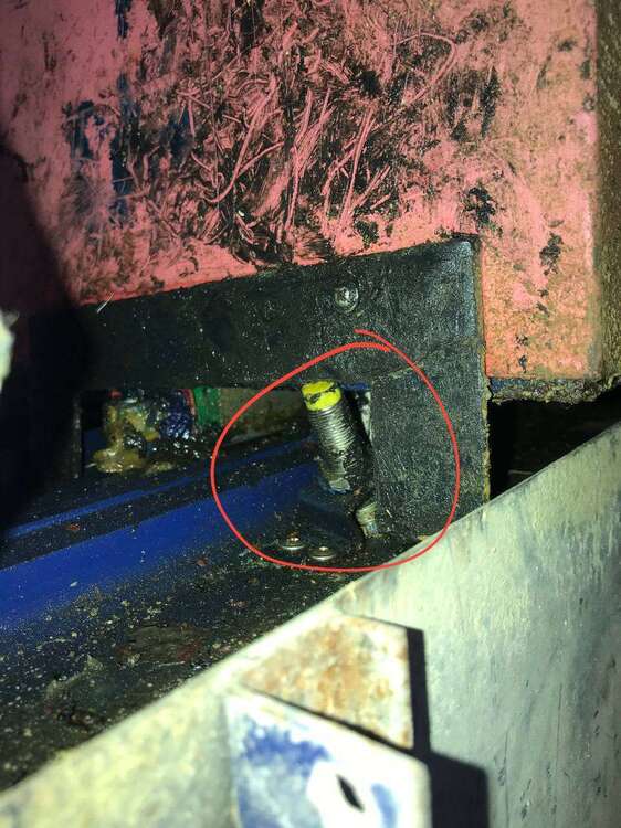

Zubenko Опубликовано 7 мая, 2024 Опубликовано 7 мая, 2024 (изменено) Перед большим объемом работы решил попробовать сначала по "воздуху" прогнать программу, выключился свет, потом когда свет пришел пульт предложил чтобы я вернулся "домой", я согласился и станок поехал, на нижней левой точке когда доехал до конца начал биться в болт, получается что он "дом" проехал и едет дальше, я его остановил кнопкой "Стоп", далее нажал "Ок" и он встал туда куда нужно, раньше такого не было и станок нормально возвращался "домой", не знаю что случилось и как решить эту проблему пульт RichAuto A18s станок Beaver 1325MA Изменено 7 мая, 2024 пользователем Zubenko
YurgenAKA Опубликовано 7 мая, 2024 Опубликовано 7 мая, 2024 судя по фото концевичку то совсем худо.... наверное поэтому не сработал.
Zubenko Опубликовано 7 мая, 2024 Автор Опубликовано 7 мая, 2024 @YurgenAKA по оси Y станок почему то едет дальше положенного, не могу понять почему, то есть он перед концевиком должен останавливать, а он едет до упора пока не нажмешь "Стоп", потом когда жму Стоп и потом Ок, он становится туда куда нужно, но мне нужно чтобы он сам ехал "домой" правильно, чтобы в случае чего если свет вырубят, чтобы я потом смог продолжить с места где станок остановился
YurgenAKA Опубликовано 7 мая, 2024 Опубликовано 7 мая, 2024 23 минуты назад, Zubenko сказал: едет дальше положенного металлическим чем нибудь в концевик потыкайте, если светится - проверьте зазор до ответной части , которая его должна активировать, но если он уже проехал ее, смею предположить что ее либо отогнуло, либо его отогнуло, либо он помер.
Zubenko Опубликовано 7 мая, 2024 Автор Опубликовано 7 мая, 2024 @YurgenAKA знал бы я как он выглядит, на ютубе смотрю, небольшие устройства, но где их на станке искать не совсем понятно
YurgenAKA Опубликовано 7 мая, 2024 Опубликовано 7 мая, 2024 1 минуту назад, Zubenko сказал: знал бы я как он выглядит Ну он у вас на фото как раз обведён же. фигня с желтой пластмассовой шляпкой))))
Церетели Опубликовано 7 мая, 2024 Опубликовано 7 мая, 2024 2 часа назад, YurgenAKA сказал: металлическим чем нибудь в концевик потыкайте, если светится - проверьте зазор до ответной части по фото как будто он механический нажимной, но это не точно

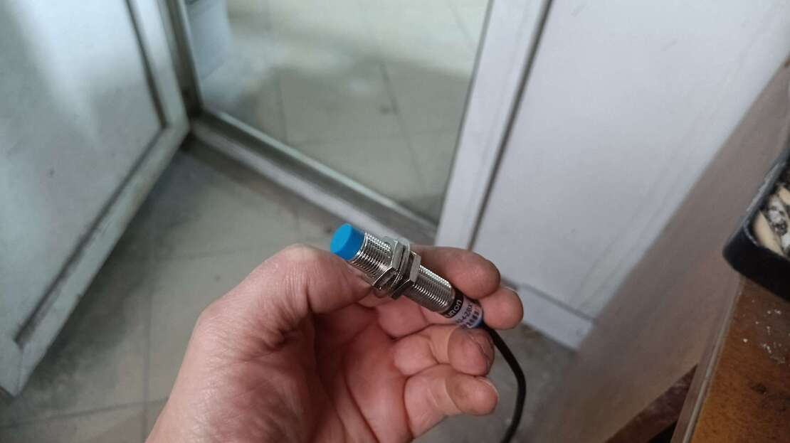

YurgenAKA Опубликовано 7 мая, 2024 Опубликовано 7 мая, 2024 2 минуты назад, Церетели сказал: он механический нажимной на фото обычный индуктивный датчик. если дело в нем , только нужно уточнить нормально открытый или нормально закрытый. На нем написано . NPN или PNP
Wanderer3000 Опубликовано 8 мая, 2024 Опубликовано 8 мая, 2024 (изменено) В 07.05.2024 в 16:50, YurgenAKA сказал: на фото обычный индуктивный датчик. если дело в нем , только нужно уточнить нормально открытый или нормально закрытый. На нем написано . NPN или PNP NPN или PNP - это в зависимости какой полюс он коммутирует + или -...... А нормально открытый или нормально закрытый, это другое - NO или NC !!! Ему нужен NPN NO(Normal Open), чтобы при срабатывании на низкий уровень(логический 0) переключал, то есть по простонародному - на массу замыкал. Вот такой: https://cnc-tehnologi.ru/datchiki-kontsevye/induktivnyj-datchik-lj12a3-4-z-bx В 07.05.2024 в 13:32, Zubenko сказал: то есть он перед концевиком должен останавливать Не перед, а на концевике, примерно на середине!!! Зазор должен быть миллиметра 2-4 ! А так он его просто свернул.. В 07.05.2024 в 16:45, Церетели сказал: по фото как будто он механический нажимной, но это не точно Ну, теперь уже стал нажимным, когда на него станок нажал!..А до этого был индуктивным.... Изменено 8 мая, 2024 пользователем Wanderer3000
Wanderer3000 Опубликовано 8 мая, 2024 Опубликовано 8 мая, 2024 Попробовать выровнять крепежную пластину, выставить рабочий зазор...Если концевик живой остался по счастливой случайности, то будет работать! Ну, а если нет, то тогда под замену!..
