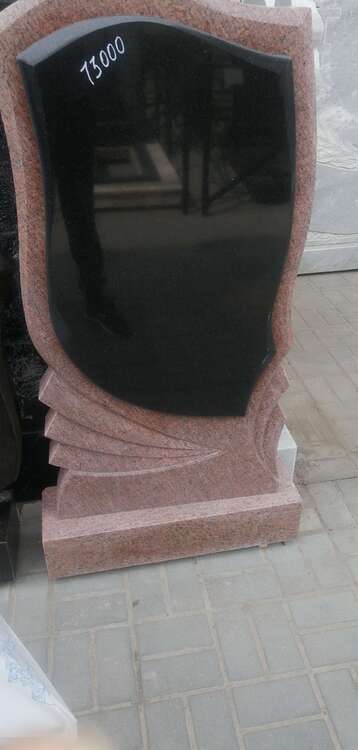

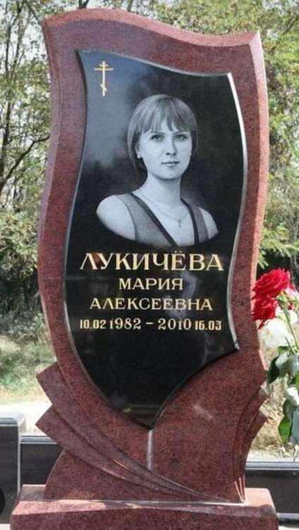

fenix Опубликовано 22 мая Поделиться Опубликовано 22 мая Заказчик прислал фото, вот такой вот хочу красный гранит с врезной черной гранитной плитой размер стелы где будет врезка фигурная 1200*600*70. И вот такой вопрос: Сколько будет стоить для заказчика такая работа врезки толщина плитки 3 см. Ссылка на комментарий Поделиться на другие сайты Поделиться
igors Опубликовано 22 мая Поделиться Опубликовано 22 мая @fenix если в таком виде вклеивать подобную плитку максимум 50 баксов а если клиент с хорошим заказом можно и бесплатно сделать Ссылка на комментарий Поделиться на другие сайты Поделиться

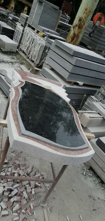

Церетели Опубликовано 22 мая Поделиться Опубликовано 22 мая на данном фото вклейка выполнена ступенькой всего скорей. т.е. задняя сторона вставки уже на сантиметор в виде ступеньки. так только на станке рекомендую делать. А если классическим образом клеить, то мы бы зяли 6000-10000 с заказчика при таких размерах. Ссылка на комментарий Поделиться на другие сайты Поделиться
DGrad Опубликовано 22 мая Поделиться Опубликовано 22 мая Врезал подобное, взял 6000₽. Сколько брали с клиента не знаю. 3 1 Ссылка на комментарий Поделиться на другие сайты Поделиться
zelenok Опубликовано 22 мая Поделиться Опубликовано 22 мая 6 часов назад, Церетели сказал: так только на станке рекомендую делать Это классический "замок", его элементарно делают вручную и без претензий на стык и рваньё по краю ниши, как при обычной вклейке На тыльной стороне плитки вырезается четверть, на лице памятника-ниша, с отступом от краёв плитки на четверть+полсантимера. Рассчитывается по квадратам относительно ниш и по погонным метрам относительно четвертей Ссылка на комментарий Поделиться на другие сайты Поделиться
Калуга Опубликовано 22 мая Поделиться Опубликовано 22 мая На фрезере только вопрос времени. Можно на нём и форму плитки вырезать и саму нишу любой глубины. 1 Ссылка на комментарий Поделиться на другие сайты Поделиться

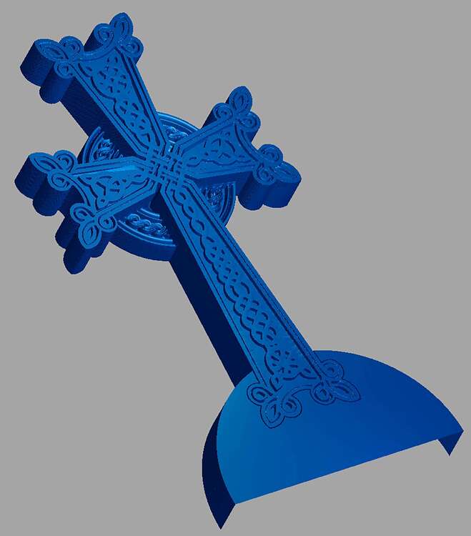

Калуга Опубликовано 25 мая Поделиться Опубликовано 25 мая Ну хотя бы вот такой хачкар вручную вырезать 1 Ссылка на комментарий Поделиться на другие сайты Поделиться
запоздавший Опубликовано 25 мая Поделиться Опубликовано 25 мая 15 минут назад, Калуга сказал: Ну хотя бы вот такой хачкар вручную вырезать Спасибо! боль-мень понятно о чём речь. Но такой и вручную замучаешься резать). Ссылка на комментарий Поделиться на другие сайты Поделиться
Калуга Опубликовано 25 мая Поделиться Опубликовано 25 мая Вот для таких целей станки просто незаменимы. Ссылка на комментарий Поделиться на другие сайты Поделиться

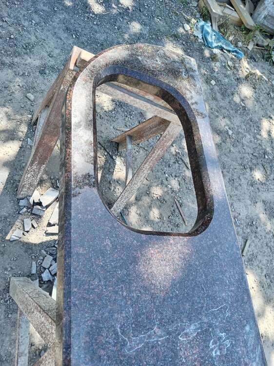

Melnichsd Опубликовано 25 мая Поделиться Опубликовано 25 мая Вот такая ниша 4000р Ссылка на комментарий Поделиться на другие сайты Поделиться
Владимир1986 Опубликовано 25 мая Поделиться Опубликовано 25 мая На дверку икаруса похоже... 😁 3 Ссылка на комментарий Поделиться на другие сайты Поделиться
zelenok Опубликовано 25 мая Поделиться Опубликовано 25 мая 4 часа назад, Melnichsd сказал: Вот такая ниша 4000р Какая-то больно дешёвая Ссылка на комментарий Поделиться на другие сайты Поделиться
запоздавший Опубликовано 25 мая Поделиться Опубликовано 25 мая 7 часов назад, Калуга сказал: Вот для таких целей станки просто незаменимы. Если б только для таких то пускай, но тот кто приобретает станок будет на нём резать всё, а резчик получать в работу остатки. 38 минут назад, zelenok сказал: 5 часов назад, Melnichsd сказал: Вот такая ниша 4000р Какая-то больно дешёвая тоже так подумал верх, широченные фаски, само окно, маловато 4000. еще и всё полированное Ссылка на комментарий Поделиться на другие сайты Поделиться
запоздавший Опубликовано 25 мая Поделиться Опубликовано 25 мая 13 часов назад, Gra4 сказал: смотря какой красный гранит. Не помню названия украинский какой-то, я б ни за какие деньги бы не стал😁, все диски можно сразу на помойку нести. Курты, или Куртай, казахстанский не знаю точно как правильно назвать не резал? Вот где засда полная, как железо блин. Ссылка на комментарий Поделиться на другие сайты Поделиться
Gra4 Опубликовано 26 мая Поделиться Опубликовано 26 мая @Melnichsd а зачем насквозь? Вы извращенци🤣🤣🤣, да за 4🤦😭🤔😭 1 Ссылка на комментарий Поделиться на другие сайты Поделиться
