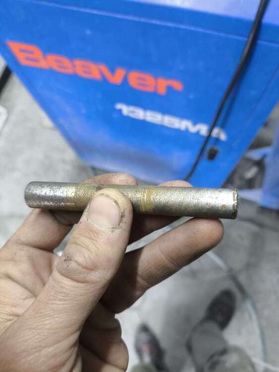

Фрезой обрезал 2 памятника без черновой просто обрезка по контуру поставил на 3 обрезку,  фреза ровная алмаз норм вскрыт да и звук при резке был нормальный но на половине прореза фреза обломалась под самую цангу ВИДЕО

Этой фрезой выполнялась контурная обрезка 2х стел это была 3, то есть черновую обработку этой фрезой я не делал, использовалась только для обрезки, вода там есть 6 гибких трубки 3/8. на видео видно посмотри с нормального монитора а не с тамагочи!

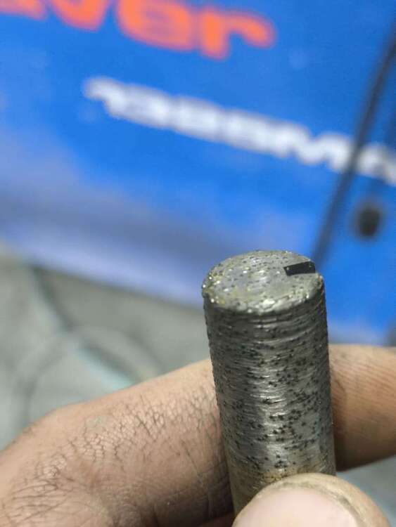

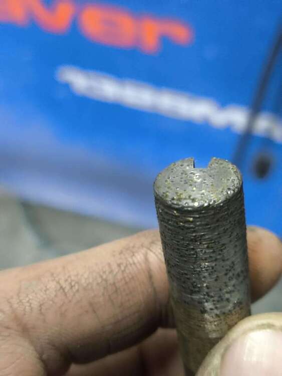

31 минуту назад, vim221090 сказал:
WhatsAppImage2024-05-25at11_37.42(1).thumb.jpeg.701e7ecd26f1e496ee9b05aeba3c8b9b.jpg.d82560ff17b8940c51761d69c69f3568.jpg
Кстати вот этот снимок характерен:hmm:
Фрезу прирабатывали или она тёрла об край реза? Наружная кромка вдоль реза имеет сколы?
Да, на режущей кромке фрезы следов припаленности нет.
Ваш утюг очень хреново записывает звук, сначала можно подумать что его вообще нет, то о чём я думаю должно визжать со страшной силой и оно визжит:aag:
