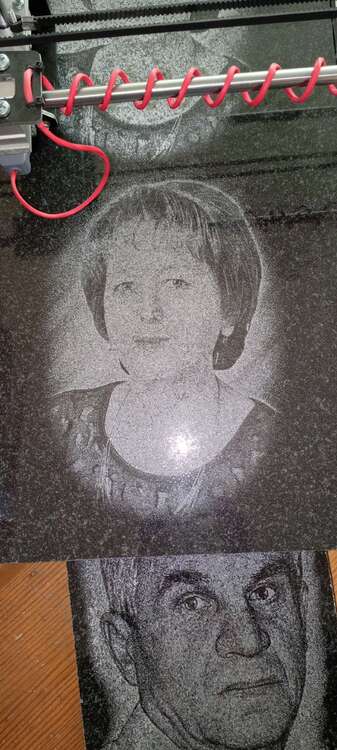

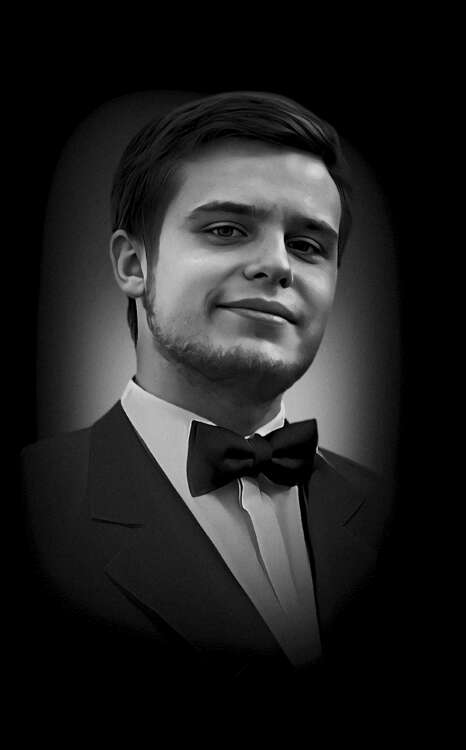

zhimonovs Опубликовано 29 мая, 2024 Опубликовано 29 мая, 2024 (изменено) Это бывший Брюллов/Утехин. У меня такой есть только ударник, но тут это не важно, разница только в ИМ. Он умеет гравировать только 1 бит файлы. т.е. серый цвет регулируется только расстоянием между точками, при этом все точки одного размера. Тут только конкретно к этому станку пытаться подгонять ретушь и экспериментировать с зазором или ФР. Так же нельзя повторить проход, поэтому гравировать нужно с 1ого раза. Ретушь должна быть темнее и контрастнее (для ударной головки). Зазор от рекомендованных заводом 1.5 мм уменьшил до 0.7 мм и стал бить довольно неплохо, особенно с пост обработкой ручником). Прикрепляю подготовленную ретушь и результат на камне (еще ручками дорабатывал художник). Изменено 29 мая, 2024 пользователем zhimonovs
