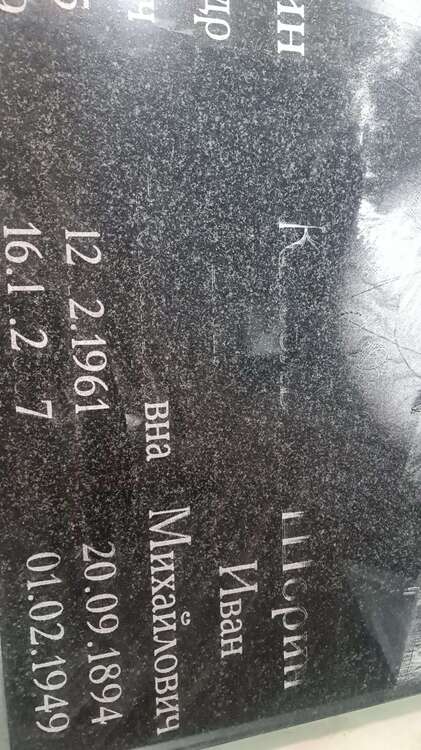

denji4ik Опубликовано 4 июня Поделиться Опубликовано 4 июня Алмаз на месте, провода поменял, иглу поменял. Сауно версия 8е. Видео есть , как загрузить незнаю , попробую ссылку впихнуть. Ссылка на комментарий
Винни-Пук Опубликовано 5 июня Поделиться Опубликовано 5 июня Возможно провод на Х или к УГ Ссылка на комментарий
denji4ik Опубликовано 5 июня Автор Поделиться Опубликовано 5 июня Почему то про Х и Y не подумал Подкидывал сверху М, R, Z но ничего не поменялось . Ссылка на комментарий
minus Опубликовано 5 июня Поделиться Опубликовано 5 июня Это ж интересно, каким боком тут замешан провод Х и У ? Ссылка на комментарий
алена Опубликовано 5 июня Поделиться Опубликовано 5 июня @denji4ik У вас и бьет с пробелами, игла гуляет.... Проблема с магнитом 100% Единственное, провод Z можете попробовать поменять.... Если не поможет, головку менять. Ссылка на комментарий
denji4ik Опубликовано 5 июня Автор Поделиться Опубликовано 5 июня Z подкидывал сверху , не помогло Ссылка на комментарий
алена Опубликовано 5 июня Поделиться Опубликовано 5 июня @denji4ik Тогда менять головку. Ссылка на комментарий
denji4ik Опубликовано 5 июня Автор Поделиться Опубликовано 5 июня Прям сразу менять ? Настройка , перенастройка не поможет? В плате управления может быть проблема? 25 минут назад, minus сказал: Это ж интересно, каким боком тут замешан провод Х и У ? Вот и я на них никак не мог подумать . Есть версии? Ссылка на комментарий
minus Опубликовано 5 июня Поделиться Опубликовано 5 июня 24 минуты назад, denji4ik сказал: Есть версии? Загляни под чёрную крышку с торца магнита(ударной головки) посмотри там на целостность пайки и до конца вставленный разъём с шестью проводками. Отследи целостность всего кабеля М начиная от ударной головки до платы. Проверь не открутилось ли коромысло на валу шд магнита. Проверь не отклеились ли магниты на коромысле. Если есть другой рабочий магнит подкинь попробуй отгравировать. Нажми на плате зазор затем D и данные с циферками покажи мне ЛС Мне что то не нравится мне как он слишком загибается при гравировке. И такое ощущение что игла болтается в коромысле. Запас в приводе z имеется? Когда щупом упирается в заготовку на валу зед есть запас на валу? Провода менял на какие? 1 1 Ссылка на комментарий
алена Опубликовано 5 июня Поделиться Опубликовано 5 июня Я 15 лет работаю на станке Сауно. И проблемы с "гуляющей" иглой по поверхности, были связанны с головкой (не моей ). 1 Ссылка на комментарий

Рекомендуемый комментарий denji4ik Опубликовано 5 июня Автор Рекомендуемый комментарий Поделиться Опубликовано 5 июня сообщение оценил Spb! denji4ik получил значок 'Полезный' и 3 баллов. Раскрутился датчик уровня , затянул и поставил супер клей с фиксатором гайку . Всем спасибо большое . 1 Ссылка на комментарий
