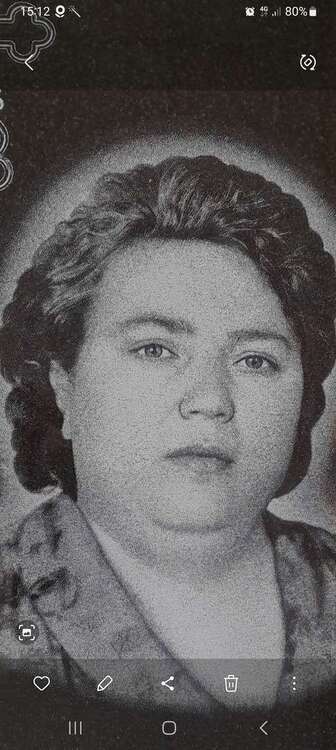

Пусик Опубликовано 20 июня, 2024 Опубликовано 20 июня, 2024 Портреты получаются рябые,приходится их перебивать до бела.кто с этим сталкивался? В чем может быть причина? И почему на этой версии нет вентилятора?

Пусик Опубликовано 20 июня, 2024 Автор Опубликовано 20 июня, 2024 @ПавелСерп Со станком работаю я,станки били хорошо,в один такой момент станок стал бить с качеством хуже,вот такие рябые портреты. Уже все проверили,игла всегда новая,не можем найти причину.

Soaring man Опубликовано 21 июня, 2024 Опубликовано 21 июня, 2024 16 часов назад, Пусик сказал: Портреты получаются рябые,приходится их перебивать до бела.кто с этим сталкивался? В чем может быть причина? причина в неправильной настройке станка. Судя по фото со станком всё нормально. Настраиваю удаленно, могу помочь с настройкой.

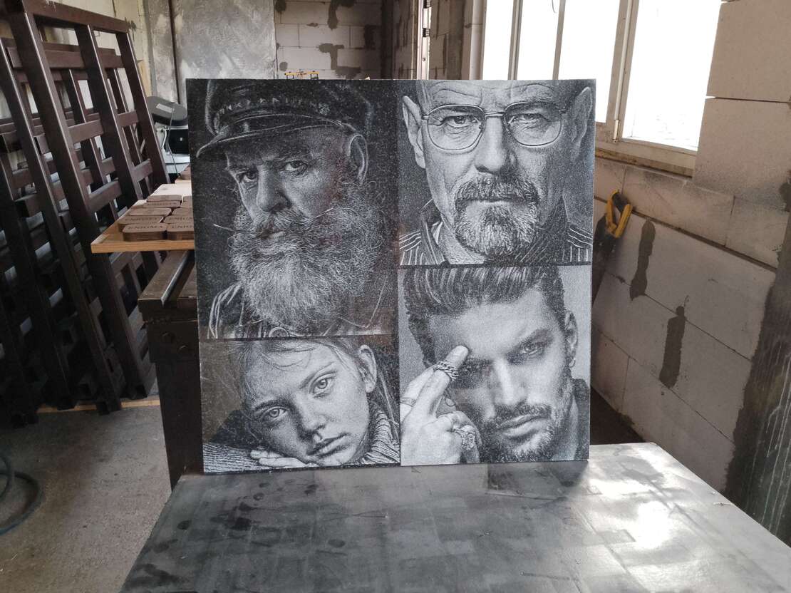

Starche Опубликовано 18 июля, 2024 Опубликовано 18 июля, 2024 (изменено) @ПавелСерп Перевожу. В сауноу алгоритм программы перевода в точки наглухо никакой. Если сделать-подобрать нужный алгоритм пробивки (читай - создание точки ) то без танцев с бубнами ( проход в 2, 3, 4 ... раза, создание различных слоев с разными настройками и пр., и пр. ) можно добиться качества за один проход. @ПавелСерп Там совсем не перебито. Какой был исходник - такой же и перенесён. Практически один в один. А что не так с картой? Ну обосновать - а не обсирать? А, понял, ты краску принял за перебивку Изменено 18 июля, 2024 пользователем Starche
igors Опубликовано 18 июля, 2024 Опубликовано 18 июля, 2024 5 минут назад, Starche сказал: можно добиться качества за один проход интересно узнать какой станок отобьет за один проход качественно?
igors Опубликовано 18 июля, 2024 Опубликовано 18 июля, 2024 1 минуту назад, Starche сказал: Любой. по конкретнее можно каким станком в один проход и работу посмотреть как это выглядит
Starche Опубликовано 18 июля, 2024 Опубликовано 18 июля, 2024 @igors данная тема о чем говорит? Второй станок - лазер. Как бы, есть с чем сравнить...
Роман 1501 Опубликовано 19 июля, 2024 Опубликовано 19 июля, 2024 В 18.07.2024 в 21:15, igors сказал: по конкретнее можно каким станком в один проход и работу посмотреть как это выглядит Тестовые работы на лазерном станке в один проход. Работы делались с разрешением 200 пикселей на дюйм (достаточно высокое) гравировка каждого изображения заняла в пределах часа, если гравировать 100п.д. подобные работы занимают от 20 до 30 минут при этом происходит потеря детализации - не существенно но имеет место быть. Исходники верхних - ретушированы, нижние из фото низкого разрешения, пришлось онлайн повысить разрешение - к сожалению я не умею этого делать потому качество улучшилось незначительно, но всёже считаю не плохо. Совсем забыл, лазер СО 2 2 1 1

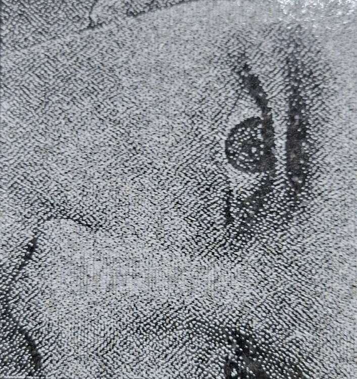

Alexey Опубликовано 19 июля, 2024 Опубликовано 19 июля, 2024 @Роман 1501 а какая глубина? Можно фото макро точек?
