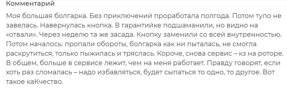

антропов роман Опубликовано 3 июня Опубликовано 3 июня взял 1550вт за 5. 2 недели полёт нормальный. Но у напарника вылетела за месяц - сдавал в ремонт, что-то несерьёзное..ремонт компенсировал продавец через долгу перепись с -озон- (всего то 1 т.р.)..но через неделю всала наглухо... Мда. Я таки, думаю заказать вторую такую в арсенал. Что про большие на 230 скажешь???? Типичный отзыв по -Макита 9020- на сайте "Бигам" . А именно в "Бигам" и брал её в своё время. Самый первый выпуск у меня пробегала с 17 по 23 год - как писал профунькал на шабашке, т.е. стырили её ... сборка югославская была. Но все кто брал после меня поменяли не по одной за этот срок... Сейчас у меня, выпуска 23 года... нагрузок на неё пока не было долгих...шабашил, но основные объёмы бомил инструментом работодателя... Думаю взять что-то в арсенал для подстраховки...потому как сейчас основной работодатель меняет условия игры, т.е. свой инструмент полностью буду гонять. Вся "Макита" китайской сборки...отзывы и наблюдения дурные - едва на сезон хватает... Что посоветуйте ??? Скрытый текст
