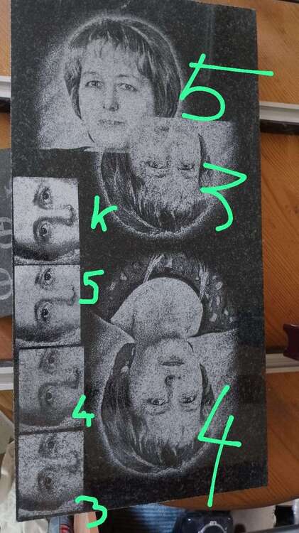

Игра зазором (фокусным расстоянием). Цифры - это зазор в мм.
В настоящий момент производитель рекомендует уже 7мм.
Ещё одна фишка. Изображение нужно отскоблить от шлака. Буквально. Я брал нож от фуганка..
Что значит - шлак????
1 час назад, Алексей1 сказал:
Буквально
Такое изображение нужно буквально сполировать:hmm::aag:
уже 7мм
Игры с фокусом давно описаны, а производитель просто не знает линзы, которые ставит, оно и понятно, они все разные:dontknow:
@Starche это ощутимая шершавость после вспышек лазера. Как бы кто не говорил, он все же жжет и вот эти окалины надо сбить. Краска ровнее ложится.
Согласен. У меня хоть и СО2 лазеры, но всегда после окончания работы счищаю поверхность, а потом наношу краску.
@zelenok бро, это ясно понятно, что такое изображение не рабочее. Это тесты на плитке. В этой теме я прошу делиться опытом и предлагать полезные советы в работе именно с этим станком. Охаять можно всё легко, а вот помочь делом и сделать конфетку для данного оборудования - это труд.
3 минуты назад, Алексей1 сказал:
Нужно раскрыть тему для темы, обзреть станок с производителем, обозначить достижения, высказать хотелки, ну и попробовать ещё раз с начала, а черновик удалить:hmm:
К охаиванию не склонен, но прописные истины напомнить смогу, ну пофантазировать вслух на заданную-тоже:aag:
19 минут назад, Алексей1 сказал:
Правильно сделанная битовая карта - т.е. те места, где будет гравировать станок, решает некоторые проблемы... Ну и разрешение, само собой...
Изменено пользователем Starche
Давайте начнём с начала. Прежде всего представлена работа сделанная с применением твёрдотельного лазерного станка. Его мощность это скажим так немного "обманка" - так называемая оптическая мощность. То-есть мощность излучателя в реальности может достигать в лучшем случае 20 ват а дальше оптика, сложно сказать каков ресурс головы, ведь их по большей части используют в детских лазерных гравёрах стоимостью от 200 до 500 долларов в зависимости от мощности, производителя, рабочего поля и прочих девайсов. У меня такая игрушка есть, для сына побаловаться то что надо, кстати в отличии от СО2 такой лазер неплохо гравирует на металлах (для чего и покупался). Что касательно так называемого шлака, если быть более точным это оплавление камня и его не должно быть, камень не должен плавиться он должен отсчёлкиваться, тоесть это процесс аналогичный обжигу камня (изготовление обожёной плитки). Если камень плавится - это свидетельство того что слишком завышена мощность или имеет место расфокусировка или линза не соответствует (длиннофокусная), такое может быть и когда труба номинальной мощностью более 60 ват. В ситущии с плавлением я, не уверен что можно получить нормальное изображение, буквы да можно подплавить краска реально лучше ложится. Честно я вообще не понимаю можно ли добиться нормального результата гравировки на камне, он на фанере гравирует не лучшим образом. Хотите добиться качества, двигайтесь в направлении уменьшения мощности (путём повышения скорости и просто уменьшайте мощность), проверьте фокусное расстояние - производитель станка может не знать оптимальное значение фокусного расстояния, обрудование Китайское, причём хоббийного сегмента, линзы могут быть с отклонениями от заявленных характеристик и это частое явление даже в станках СО2 (существует масса видео о том как определить фокусное расстояние). Я предпологаю что пока вы не добъётесь отсчёлкивания камня а не его оплавления, результат будет не очень хорош. Всё это я прошёл на СО2.
