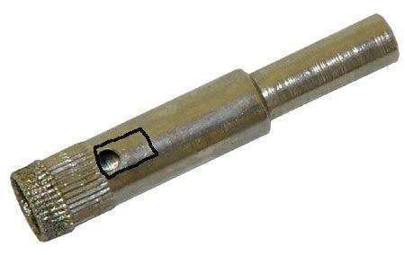

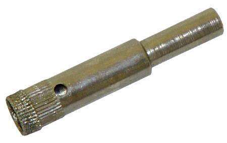

Анфим Опубликовано 25 марта, 2011 Опубликовано 25 марта, 2011 такие до 12 мм в строй магазинах есть ,но их не надолго хватает и сверлить надо под станком и "чувствовать" на выходе,что бы не скалоло.

Анфим Опубликовано 25 марта, 2011 Опубликовано 25 марта, 2011 На наждаке выдрать" окошко" для того что бы когда столбик обломится и останется внутри сверла его выкалупать ,а иначе сверлить не будет если он внутри останется.
Каюр Опубликовано 25 марта, 2011 Автор Опубликовано 25 марта, 2011 Да,понятно, а внутренняя глубина какая?
Анфим Опубликовано 25 марта, 2011 Опубликовано 25 марта, 2011 Да,понятно, а внутренняя глубина какая? На 20тку мм толщины плитки хватает
