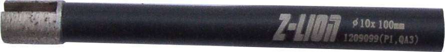

Чем засверлить отверстия на шанси?
Каюр
перо! , самый простой , доступный и надёжный вариант! колечко из пластилина наполненное водой и обороты средние или чуть выше. а если дырочек нужно много,то тогда алмазные свёрла
post-8905-0-45858300-1384286596_thumb.jp
post-8905-0-34053100-1384286717_thumb.jp
Лучше этого для сверления плиток мне не попадалось. Причем сверлить можно тонкие плитки (5-30 мм) на самом краю без охлаждения. Внутри сверл парафин, этим они отличаются от других. Производят их китайцы(черный цвет) и корейцы(желтые) диаметром от 4 до 16 мм.Сверлят твердые камни, на мраморе засаливаются и толку на нем от них мало.
