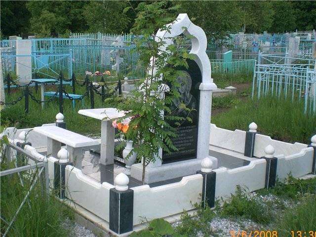

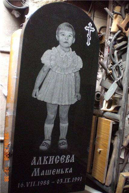

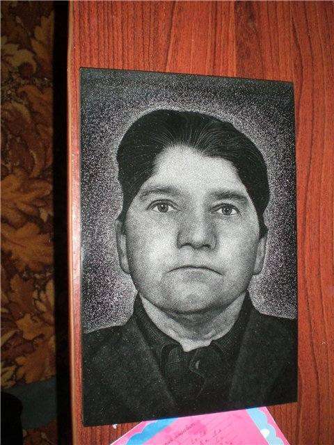

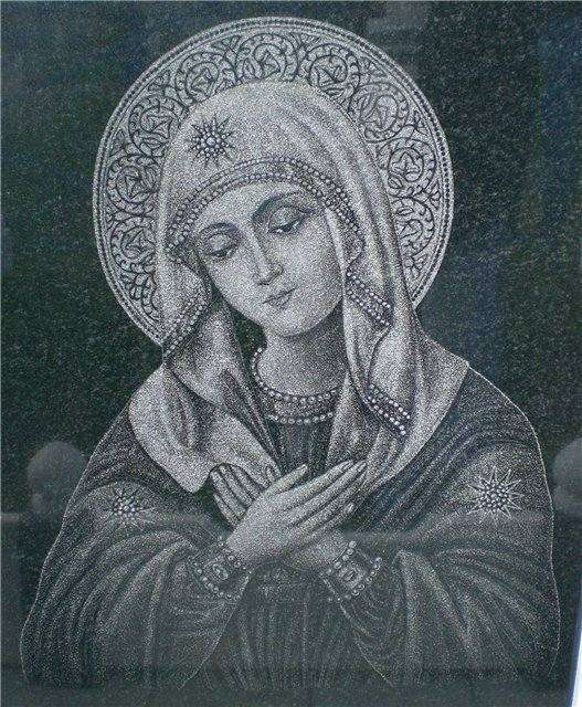

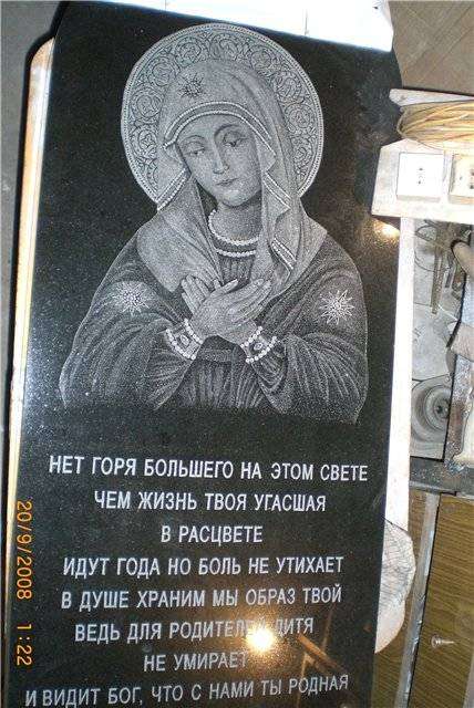

Alexey Viktorovich Опубликовано 25 марта, 2011 Опубликовано 25 марта, 2011 Выставлю немного своих работэто один из первых гранитовпо мраморув память нашим ветеранами один из последних портретовгранита мало делал, но в этом сезоне будет!работать очень нравится.учился на вашем форуме у Колеса Мансура Галюни Анфима и других кому спасибо!
Анфим Опубликовано 25 марта, 2011 Опубликовано 25 марта, 2011 учился на вашем форуме у Колеса Мансура Галюни Анфима и других кому спасибо! Заочно что ли ?В качестве гостя заходил? Ну тогда, добро пожаловать.
Alexey Viktorovich Опубликовано 25 марта, 2011 Автор Опубликовано 25 марта, 2011 под другим ником был раньше.Учился заочно,смотрел,читал....
Alexey Viktorovich Опубликовано 25 марта, 2011 Автор Опубликовано 25 марта, 2011 Скарпелью. На фото ниже которые. А что такое Сауновский фрезер???
Анфим Опубликовано 25 марта, 2011 Опубликовано 25 марта, 2011 Станок фрезерный.Я подумал что на нём делал потому что мокро и края не чётко.Зачем намочил?
Alexey Viktorovich Опубликовано 25 марта, 2011 Автор Опубликовано 25 марта, 2011 Шлифовал не много,и отмывал.
Alexey Viktorovich Опубликовано 25 марта, 2011 Автор Опубликовано 25 марта, 2011 Научился скарпель держать лет 7 назад(подрабатывал),а портреты с 2008 начал делать.
p@n Опубликовано 25 марта, 2011 Опубликовано 25 марта, 2011 Работы скарпелью мне понравились! я всего 4-й год
Alexey Viktorovich Опубликовано 25 марта, 2011 Автор Опубликовано 25 марта, 2011 По портретам могу сказать от инструмента немало зависит.

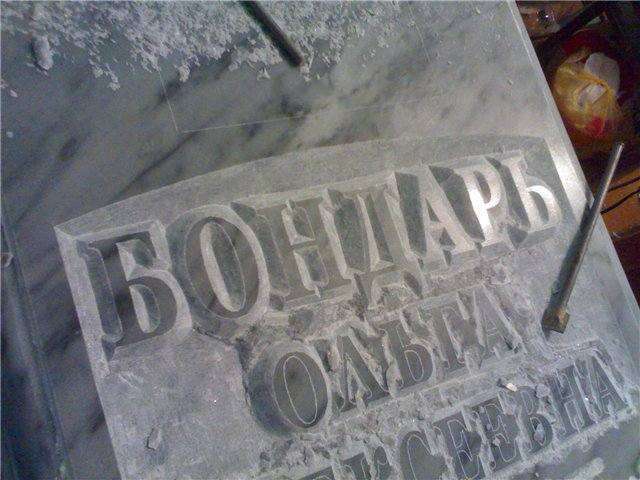

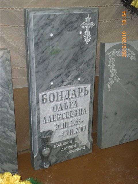

ирин@ Опубликовано 25 марта, 2011 Опубликовано 25 марта, 2011 фрезер решил переплюнуть)))))))) И сколько времени у тебя ушло на такую надпись? и сколько сил? А цена за знак какая? А так вообще молодец!!!!
Анфим Опубликовано 25 марта, 2011 Опубликовано 25 марта, 2011 фрезер решил переплюнуть ???? А чо тут такого? 3-4 часа работы вместе с отбучарденным полем и перекурами.Тут у него ещё чистить и чистить... Раставил по шрифту нормально.Только для объёмника шрифт желательно чтобы штрихи пошире были.Вот вырубит ,отбучардит и увидит ,что тонко смотрятся буквы .Не нашёл ещё свой шрифт ,но ищет - молодец. Ну а фрезеру тут полтора часа езды....
Alexey Viktorovich Опубликовано 25 марта, 2011 Автор Опубликовано 25 марта, 2011 фрезер решил переплюнуть)))))))) И сколько времени у тебя ушло на такую надпись? и сколько сил? А цена за знак какая? А так вообще молодец!!!! 5 часов ушло,бучардой не проходил.Чистил.Цену уже не помню,а за "молодец" спасибо!!!!

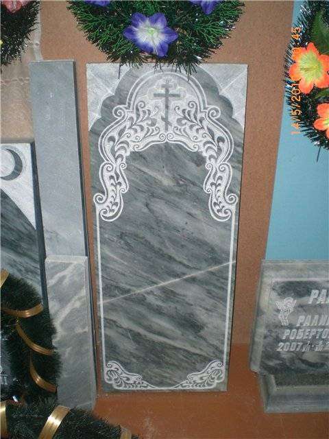

Alexey Опубликовано 25 марта, 2011 Опубликовано 25 марта, 2011 разреши покритиковать здесь можно было бы шрифт другой курсив какой нибудь или прописной здесь шрифт ижица или ему подобный к плитке если есть то исходних хотелось бы посмотреть ИМХО
SPECK Опубликовано 25 марта, 2011 Опубликовано 25 марта, 2011 Молодец ! Стремление есть будет и результат. Удачного тебе сезона , выставляйся еще .
AnnZee Опубликовано 25 марта, 2011 Опубликовано 25 марта, 2011 Продолжай и опыт, и результат обязательно придут. Тем более, что результат у тебя уже всё-таки есть. По гравировке надо ещё конечно руку поднабить и кое-что допонять.
Alexey Viktorovich Опубликовано 25 марта, 2011 Автор Опубликовано 25 марта, 2011 к плитке если есть то исходник хотелось бы посмотреть исходник такой
AndreyTar Опубликовано 25 марта, 2011 Опубликовано 25 марта, 2011 Около полу-вазы рамка "глаз режет".Работы сделаны со старанием, это понравилось. На уфалее за такую "шубу" не хотел бы браться, цена и затраты не соответствуют. За время изготовления такой гравировки, можно успеть 3 отгравировать таймсом, без "усов" чисто прямыми. Но на коелге богато таким методом смотрится, и приятнее в работе.
Alexey Viktorovich Опубликовано 25 марта, 2011 Автор Опубликовано 25 марта, 2011 У Бондарь портрет в нише будет? Да. Этот камень уже поставили,в том году. Около полу-вазы рамка "глаз режет".Работы сделаны со старанием, это понравилось. На уфалее за такую "шубу" не хотел бы браться, цена и затраты не соответствуют. За время изготовления такой гравировки, можно успеть 3 отгравировать таймсом, без "усов" чисто прямыми. Но на коелге богато таким методом смотрится, и приятнее в работе. Согласен конечно что цены и затраты не соответствуют.Это резал почти задаром. Просто иногда хочется попробовать что-то новое,несмотря на то что времени на это уходит уйма. Главное клиент доволен.
dolif1982 Опубликовано 25 марта, 2011 Опубликовано 25 марта, 2011 насчет работы узоры крест долго по времени делал?
Alexey Viktorovich Опубликовано 25 марта, 2011 Автор Опубликовано 25 марта, 2011 насчет работы узоры крест долго по времени делал? ты про это Один рабочий день резал.
