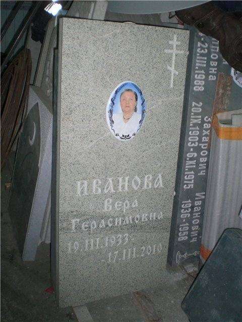

Alexey Viktorovich Опубликовано 27 марта, 2011 Автор Опубликовано 27 марта, 2011 Делал вот чего, задолбался в прямом смысле.тяжело идет.
AndreyTar Опубликовано 27 марта, 2011 Опубликовано 27 марта, 2011 Гранит ? Пробовал один раз делать светлый гранит, края рваные получаются, буквы видно плохо. Тут пескоструй в неконкуренции.
Alexey Viktorovich Опубликовано 27 марта, 2011 Автор Опубликовано 27 марта, 2011 А нет пескоструя !!!))) только компрессор есть!
dolif1982 Опубликовано 28 марта, 2011 Опубликовано 28 марта, 2011 даты смерти и рождения бы хотелось в один ряд сделать а то переноска не очень как то смотрится а можно делать сбоку по флагу тогда будет смотереться интереснее!

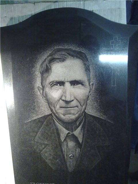

Alexey Viktorovich Опубликовано 20 апреля, 2011 Автор Опубликовано 20 апреля, 2011 Выставляю свою работу и прошу комментариев.
zlojsultan Опубликовано 20 апреля, 2011 Опубликовано 20 апреля, 2011 Будьте добры портрет сфотографируйте прямо, лучше будет видно и легче комментировать
slovorub70 Опубликовано 21 апреля, 2011 Опубликовано 21 апреля, 2011 ???? А чо тут такого? 3-4 часа работы вместе с отбучарденным полем и перекурами.Тут у него ещё чистить и чистить...Раставил по шрифту нормально.Только для объёмника шрифт желательно чтобы штрихи пошире были.Вот вырубит ,отбучардит и увидит ,что тонко смотрятся буквы .Не нашёл ещё свой шрифт ,но ищет - молодец. Ну а фрезеру тут полтора часа езды.... Совершенно согласен с АНФИМОМ. Стойки в исполнении рельеф слишком тонкие, это пожалуй единственный минус. В последствии это видно на выставленной готовой работе. Что касается фрезера, на мраморе все довольно просто, а вот гранит.... То, что фрезер выполняет на мраморе, на граните занимает в три раза больше по времени.
Alexey Viktorovich Опубликовано 22 апреля, 2011 Автор Опубликовано 22 апреля, 2011 Будьте добры портрет сфотографируйте прямо, лучше будет видно и легче комментировать

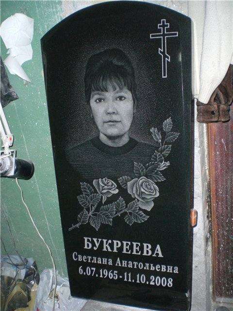

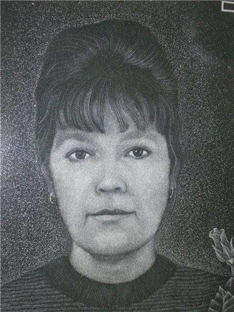

Alexey Viktorovich Опубликовано 25 июня, 2011 Автор Опубликовано 25 июня, 2011 вот работа сделал за 4 часа, раньше по 2 дня делал как так, сам не понял, просим оценить
Gizmo Опубликовано 29 июня, 2011 Опубликовано 29 июня, 2011 вот работа сделал за 4 часа, раньше по 2 дня делал как так, сам не понял, просим оценить Пиджак неравномерно пробит, видны следы от пучка, на шее слишком резкие белые полосы, правое веко сильно выбелено, левый глаз, под бровью, слишком затемнён. Волосы супер.
Orestovich Опубликовано 2 августа, 2011 Опубликовано 2 августа, 2011 похоже хорошо только ннемного грустнее на памятнике это про женьщину а за мужчину хочу сказать что надо немного доделать убрать пятна и т д ахвастатся что это 3-4 часа работы не понимаю если делаеш итем более фотографируеш на форум можно потратить и8-9 часов
Alexey Viktorovich Опубликовано 12 августа, 2011 Автор Опубликовано 12 августа, 2011 инстр-т: Скарпель, мотовка, камень-уфалей
Анфим Опубликовано 12 августа, 2011 Опубликовано 12 августа, 2011 На листиках зачечки зазубринки и жилок побольше сделай ,живей будет смотреться.И это посмотри как на аватаре подпись Художник-Гравер гореХудожник-Гравер поправь
Alexey Viktorovich Опубликовано 12 августа, 2011 Автор Опубликовано 12 августа, 2011 На листиках зачечки зазубринки и жилок побольше сделай ,живей будет смотреться.И это посмотри как на аватаре подпись Художник-Гравер горе Художник-Гравер поправь так веселей
Анфим Опубликовано 12 августа, 2011 Опубликовано 12 августа, 2011 Ты уже прошёл эту стадию.Уже понимаешь,что хочешь сделать.
a-revus Опубликовано 12 августа, 2011 Опубликовано 12 августа, 2011 у тётки только свитер полосатый на искодник похож. шрифт уже второй показываешь, а совет хороший мимо ушей порожняком пролетел Только для объёмника шрифт желательно чтобы штрихи пошире были.Вот вырубит
Анфим Опубликовано 12 августа, 2011 Опубликовано 12 августа, 2011 шрифт уже второй показываешь, а совет хороший мимо ушей порожняком пролетел Он похоже шрифт не умеет строить ,а в компе такого просто нет.А построить - начертить то его элементарно
Alexey Viktorovich Опубликовано 12 августа, 2011 Автор Опубликовано 12 августа, 2011 у тётки только свитер полосатый на искодник похож.шрифт уже второй показываешь, а совет хороший хорошо, что послушал!!! Про "тетку" могу сказать - такая она и в жизни была, я ее знал, фото у нее не было нормального, исходник я сам составлял из нескольких фотографий. Скиньте кто-нибудь фото "объемного" текста как должно быть или ссылку.
