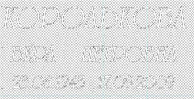

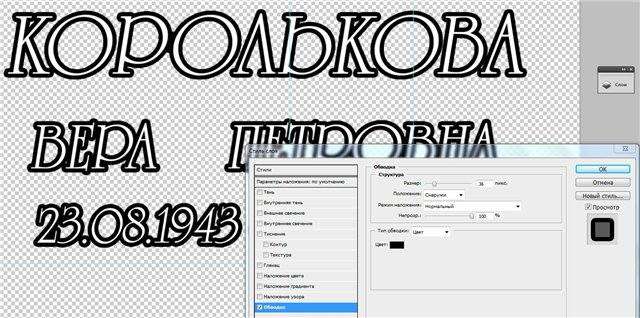

a-revus Опубликовано 13 августа, 2011 Опубликовано 13 августа, 2011 любой шрифт из компа легко редактируется.для рельефа лучше пожирнее.в фотошопе: слои=> стиль слоя=> обводка
