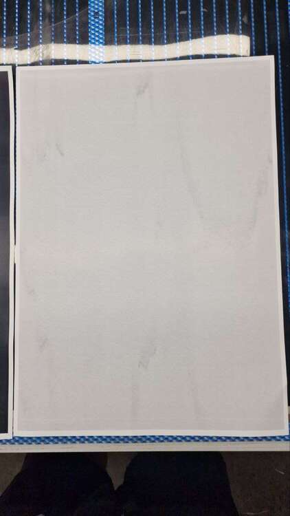

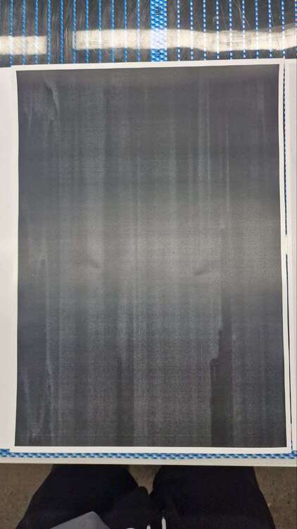

Mekhanik Опубликовано 24 августа, 2024 Опубликовано 24 августа, 2024 (изменено) Прошу помощи и подсказок куда копать у уважаемых форумчан... Имеется: RICOH SP C840DN (куплен новым), тонеры Baltea CMYK (покупались в Италии на Baltea), картриджи были куплены в Китае, из них был высыпан китайский тонер и засыпан керамический. Сначала принтер печатал теми тонерами которые были в PCDU - не хотелось печатать на пустых картриджах и словить вынос девелопера, а когда пошёл керамический я сделал принудительную подкачку тонеров, ну и запёк CMYK полоски чтобы убедиться в том что в проявках уже керамический тонер. Напечатал и запёк пару тестовых фотографий, напечатал патчи, запёк, сделал профиль, напечатал и запёк пару фоток с профилем и... В общем поползли какие-то артефакты там где есть чёрный. Девелопер (оригинальный от IM C4500) досыпал в чёрный блок проявки в количестве 40 грамм с прокручиванием подающего шнека и магнитного вала. Перед извлечением сделал SP3-701-003, а после - пару подкачек тонера SP3-050-003, и инициализацию датчика плотности SP3-030-003. Ну и само собой запустил автоматическую регистрацию цветов, и автонастройку плотности. Короче говоря, ничего не изменилось. Прикрепляю фото 20%K, и 50%К По моим наблюдениям лучшая заливка только на жёлтом - можно сказать безупречная, циан и маджента не идеально , но пока терпимо и думаю что решится досыпкой девелоперов которые ещё не доехали) Чуть не забыл - с самого первого включения на чёрных заливках присутствует горизонтальная светлая полоска в самом низу листа на растоянии примерно 20мм от нижней кромки. Изменено 24 августа, 2024 пользователем Mekhanik Добавил информацию

Samara63 Опубликовано 27 августа, 2024 Опубликовано 27 августа, 2024 (изменено) Похоже краска закончилась.... Про шубу уже сказали. Про личку тоже. Изменено 27 августа, 2024 пользователем Samara63

Samara63 Опубликовано 28 августа, 2024 Опубликовано 28 августа, 2024 11 минут назад, severnyi сказал: Да похоже тонера нет, а может девелопера не хватает, шуба бедная Да там вообще она странная. Если краска заканчивается и все ок. Малевич просто становится светлее, а заливка ровная. 1

basilok Опубликовано 28 августа, 2024 Опубликовано 28 августа, 2024 4 часа назад, Samara63 сказал: Типо в новом аппарате сразу подача сломалась? А ты на 100% можешь гарантировать что на новом аппарате не может полететь двигатель подачи тонера или его электроника , как возможный вариант ???? Гадать можно со многими вариантами видимого косяка, по факту причина одна и нужно просто разбираться, а не заниматься предположениями, перебирая возможное.То , что шуба не равномерная, 100% факт. 1

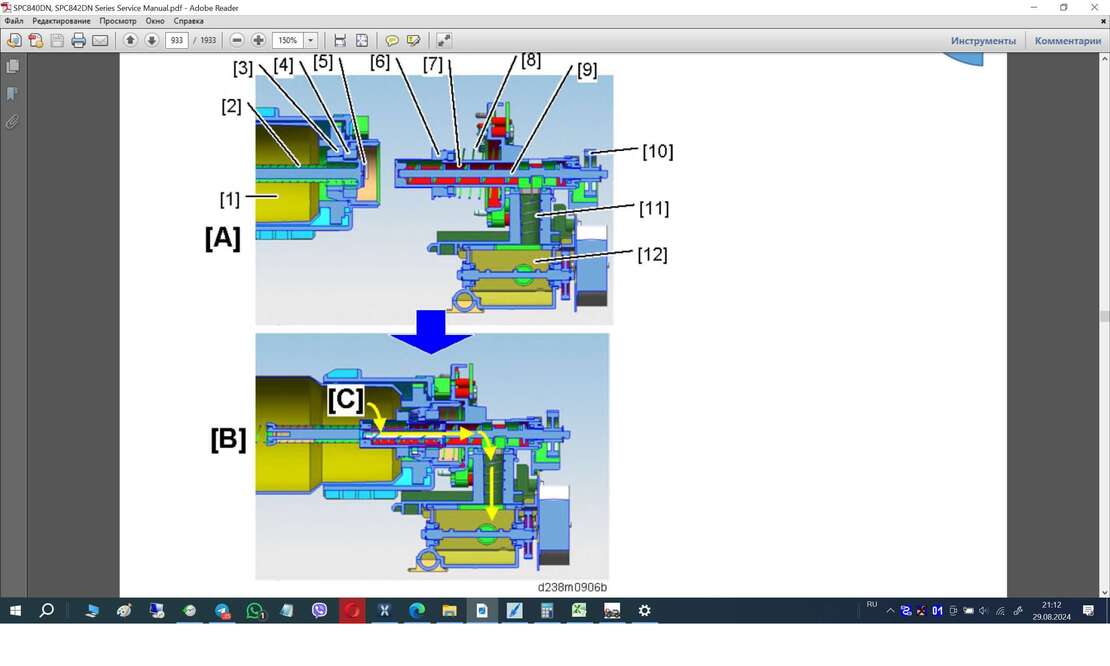

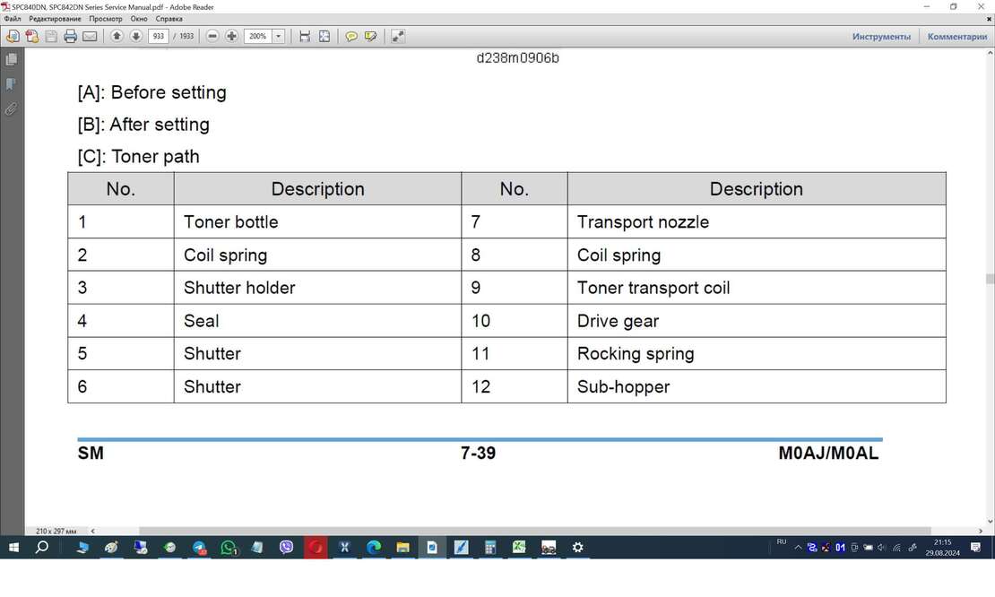

Mekhanik Опубликовано 29 августа, 2024 Автор Опубликовано 29 августа, 2024 @Samara63 Не уверен, но вроде шнек стоит а не пластиковая пружинка - так на схеме по крайней мере.
basilok Опубликовано 30 августа, 2024 Опубликовано 30 августа, 2024 (изменено) @Mekhanik Это часть схемы, где показана подача тонера из тубы в бункер тонера приемника. Дальше другим шнеком тонер с тонераприемника подается в драм. Смотри следующие схемы. Изменено 30 августа, 2024 пользователем basilok 1
