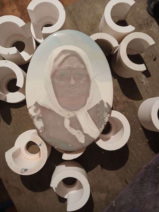

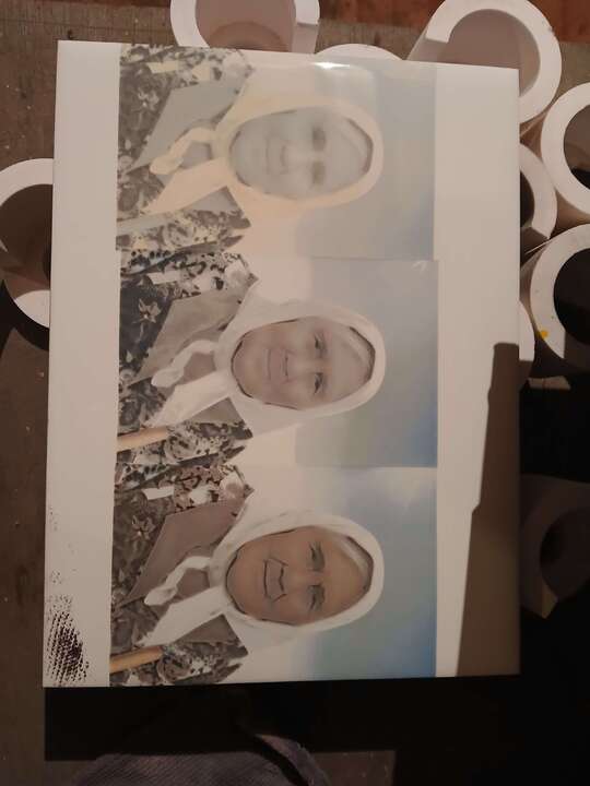

Костик-керамика Опубликовано 26 ноября, 2024 Автор Опубликовано 26 ноября, 2024 И так, продолжаем, причина шероховатой заготовки найдена! Начну сначала, тонер MZ селеновая группа с флюсом, брал в Иваново. Заготовки Екб (кстати по качеству не очень, вся глазурь в пузырях). Зпекал изначально 850, получалась шероховатое фото и сильно выгорало, При 790 цвета получались лучше, но такая же шероховатость. Окончательно предположил, что флюса маловато, вследствие нудно обжигать при большей температуре, и о чудо 950 и я достаю идеально гладкий керамогранит. У меня в голове несколько вариантов, добавить флюс в тонер или в лак, но и возможно, что термопара на печи некорректно работает, что и приводит к такому результату.

severnyi Опубликовано 26 ноября, 2024 Опубликовано 26 ноября, 2024 Ну так и жги тогда на 950 если все четко получается. Печи все разные, все индивидуально. Надо режим обжига подбирать. Непонятно только как на 850 сильно выгорало, а на 950 норм. Страно как то. Действительно че то не то.
Костик-керамика Опубликовано 26 ноября, 2024 Автор Опубликовано 26 ноября, 2024 4 часа назад, severnyi сказал: Непонятно только как на 850 сильно выгорало, а на 950 норм. Страно как то. Действительно че то не то. При 950 получился цвет как и при 850 сильно бледнее фото не стало
vitalya Опубликовано 26 ноября, 2024 Опубликовано 26 ноября, 2024 попробуй выдержку делать больше, но не на конечной температуре. конечную температуру опусти до 800, выдержка 20 мин. выдержку 60 мин сделай на 740. если не провалится тонер, поднимай конечную по 10 градусов
severnyi Опубликовано 26 ноября, 2024 Опубликовано 26 ноября, 2024 2 часа назад, Костик-керамика сказал: При 950 получился цвет как и при 850 сильно бледнее фото не стало Даже 850 много для мз селен классик флюсованого тонера. Он выгорает, ты же сам писал что при 790 цвета ярче,насышенее!!! Как вот выше Виталя посоветовал, попробуй 800-810, потолок, просто выдержка более длительное время, чтобы тонер утонул глубже,впекся, это как вариант, незнаю что будет если еще флюса добавить, да и надо ли. Тебе еще как подберешь режим обжига, придется профиль под это дело строить, чтобы результат после обжига, был предсказуемый.

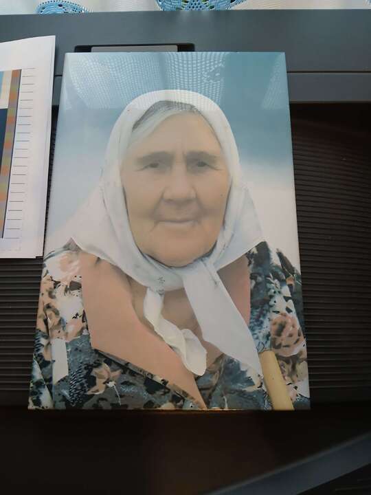

Костик-керамика Опубликовано 27 декабря, 2024 Автор Опубликовано 27 декабря, 2024 (изменено) В общем длительные изыскания закончились на данный момент неудачей, нашёл в 200км от себя человека который занимается профилированием, но к сожалению ни разу не сталкивался с фотокерамикой, но согласился попробовать. После окончательной настройки температурного режима запек плашки мишени для спектрофотометра (Тонер MZ селеновая серия). По итогу вышел результат никакой. В какую теперь двигаться сторону не представляю Изменено 27 декабря, 2024 пользователем Костик-керамика

Костик-керамика Опубликовано 27 декабря, 2024 Автор Опубликовано 27 декабря, 2024 (изменено) @basilok нагреваю до 940 потом снижаюсь до 890 и выдержка 40 минут. Я выше уже описывал что при меньших температурах заготовка шершавая, это минимальная температура кода заготовка на выходе гладкая. И не факт что ьермопара настроена четко и тображается точная температура. Вот что получается при той же температуре при печати без профилей. Изменено 27 декабря, 2024 пользователем Костик-керамика

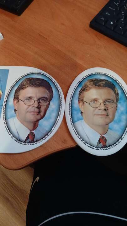

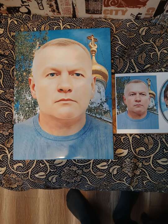

Костик-керамика Опубликовано 23 января Автор Опубликовано 23 января Подведу итоги: Благодаря наставничеству @basilok завершены мучения по настройке печи и принтера, естественно не бесплатно. В итоге перенесена термопара по высоте в центр печи, для корректного снятия температуры, и настроен температурный режим запекания, внесены изменения в настройки принтера и ОС, и самое главное профилирования и вот результат: Слева: до профилирования, справа: После Справа: до, слева: после
