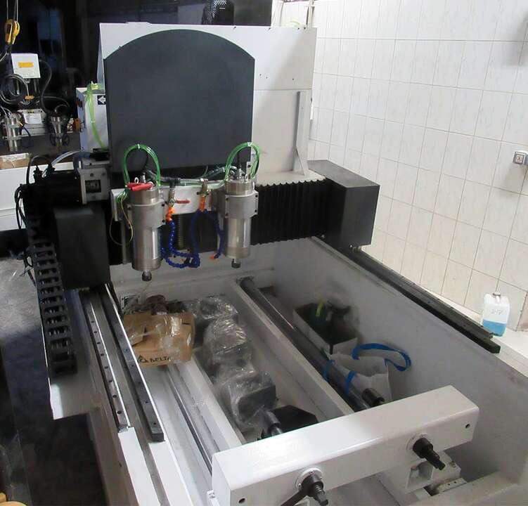

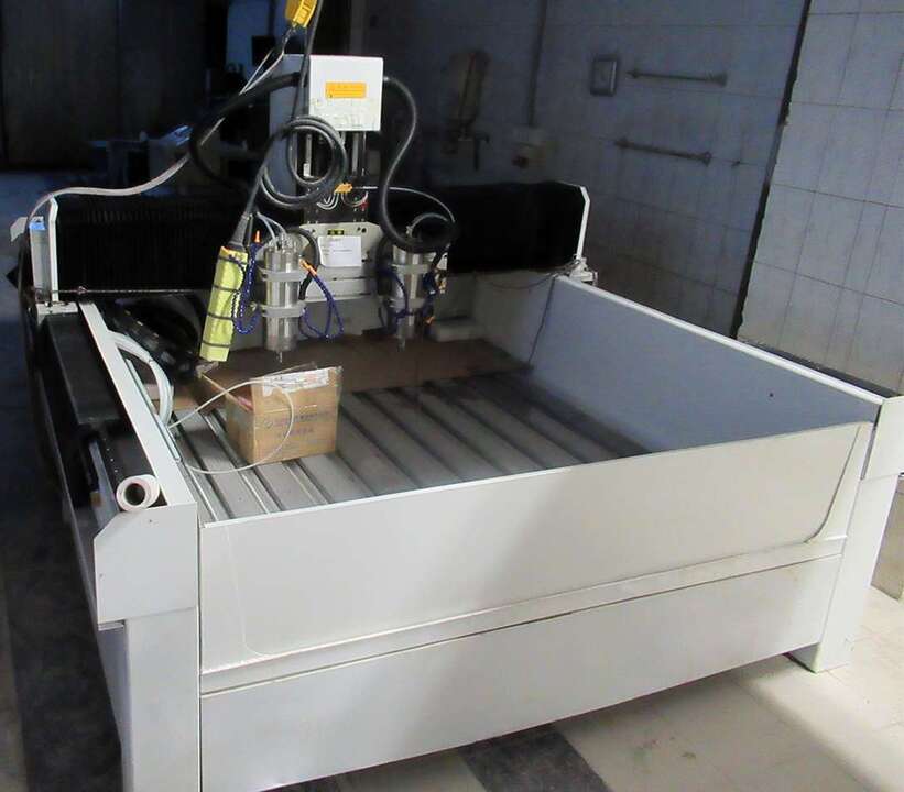

Alexander90 Опубликовано Среда в 14:20 Поделиться Опубликовано Среда в 14:20 У кого был опыт общения с двухшпиндельным станком? Нужен он в ритуалке и как работают и что можно на нем делать?предлагают просто по очень интересной цене)) Ссылка на комментарий
Калуга Опубликовано Среда в 14:44 Поделиться Опубликовано Среда в 14:44 Такие есть. 3-х осник работает постоянно, но 2-й шпиндель я снял за ненадобностью. Т.к. заказов маловато. 4-х осник простаивает. Если заказов немного, то нет никакого смысла брать 2-х шпиндельный. Сейчас у китайцев в продаже 2-х шпиндельные, которые могут работать как напрямую (две одинаковые детали), так и в зеркальном варианте (две зеркальные детали) Ссылка на комментарий
Alexander90 Опубликовано Среда в 15:09 Автор Поделиться Опубликовано Среда в 15:09 @Калуга Спасибо! Вот и я думаю, втор снять просто) пусть запасной будет)Станок Biaver, можешь что нибудь сказать про него? Ссылка на комментарий
Калуга Опубликовано Четверг в 04:05 Поделиться Опубликовано Четверг в 04:05 (изменено) К сожалению нет. У меня только китайцы. Хотя сейчас китайцы могут косить под кого угодно. Советую проконсультироваться у Зенонаса. А насчёт второго как запасного я с тобой согласен на 100%. Заменить - 15-20 минут, ну или поставить обратно на место при соответствующем заказе. Изменено Четверг в 04:09 пользователем Калуга Ссылка на комментарий
mrmeskys Опубликовано Четверг в 09:13 Поделиться Опубликовано Четверг в 09:13 5 часов назад, Калуга сказал: К сожалению нет. У меня только китайцы. Хотя сейчас китайцы могут косить под кого угодно. Все верно. Обыкновенный китайский станок, ни чем не выделяется от других. Раньше часто встречался на рынке. Просто видимо наши заказчики сперли название от канадцев и попросили так обозвать станок... 1 Ссылка на комментарий
