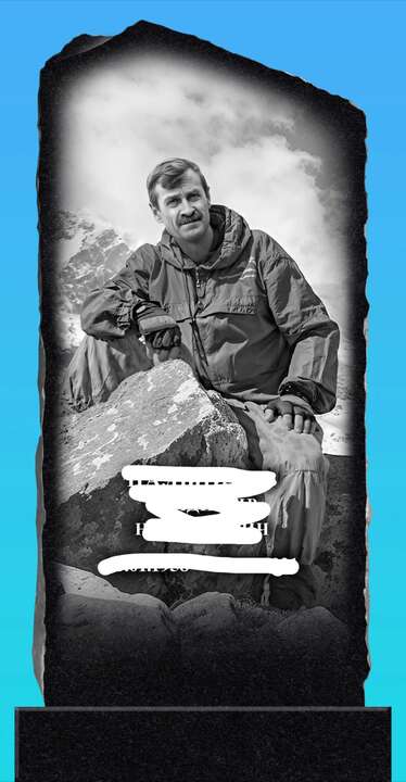

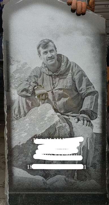

Iva Опубликовано 18 ноября, 2024 Опубликовано 18 ноября, 2024 Добрый день всем специалистам! Я заказчик. Долго искала идею, фото на памятник мужу. Присмотрела фирму, недалеко от дома небольшой офис. Название знаю давно, лет двадцать. Просто не было причины обращаться. Заходила, смотрела, читала. Общалась с шефом: его офис рядом с кладбищем. И мастерская тоже недалеко, с мастером познакомилась. Конечно, бюджет у меня не шикарный, особо не выбирала. Шеф произвел впечатление понимающего в дизайне человека (я тоже со способностями). Фотографий много, но все были малопригодными. Муж всю жизнь ходил в горы. Его увлечение хотелось отобразить на памятнике. Были предоставлены оцифрованные цветные фотографии разного плана, искали варианты вместе с художником. Пришлось совместить и ретушировать два фото. Использовался обработанный с одной стороны габбро-диабаз карельский. Станок Сауно. Макет в конце концов я одобрила. А вот полученный результат мне не нравится. Я не понимаю, но чувствую косяк. Обращаюсь за консультацией, кто разбирается в теме. Эмоции вряд ли помогут. Стоит вопрос: что делать? Камень готов и покрыт составом. Прошу откликов!
Владимир1986 Опубликовано 18 ноября, 2024 Опубликовано 18 ноября, 2024 Классно получилось, а бледно потому как камень карельский, он же не идеально чёрный,на макете сама картинка наложен на камень,а ретушь выполнена на идеально чёрном фоне... 3 1
Iva Опубликовано 18 ноября, 2024 Автор Опубликовано 18 ноября, 2024 @Владимир1986 Мне рисунок нравится. Не нравится, что бледный даже после отбеливания... Я думала, ладно, попрошу сделать покрытие. Оказалось, чо уже сделано! Взяла паузу.
Владимир1986 Опубликовано 18 ноября, 2024 Опубликовано 18 ноября, 2024 Только что, Iva сказал: Мне рисунок нравится. Для того чтоб он казался ярким нужна идеально чёрная подложка, в данном случае камень, нужен контраст чёрного и белого... Ну на крайняк попросите перекрасить в белую краску без её разбовления..

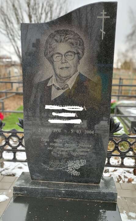

Iva Опубликовано 18 ноября, 2024 Автор Опубликовано 18 ноября, 2024 (изменено) Немного почитала темы. Сегодня была на нашем участке. Мамин памятник, которому пошел 21-й год. Выполнен вручную, сама стояла рядом с мастером, подсказывала... Фото было не лучшего качества. Без обработки. А получается, что новая технология... Кстати, титановыми белилами (так, кажется, называется?) если покрыть? Я и сама смогла бы. Мне кажется, что за портретом мужа на его памятнике слишком много белого. Понятно, небо. Но на его фоне расплывается... Изменено 18 ноября, 2024 пользователем Iva

a-revus Опубликовано 18 ноября, 2024 Опубликовано 18 ноября, 2024 25 минут назад, Iva сказал: Мне кажется, что за портретом мужа на его памятнике слишком много белого. Понятно, небо. Но на его фоне расплывается... Попробуйте сыграть на контрасте, в титановые белила добавьте черный краситель, чтоб получился серый оттенок, и весь фон красить в серое. 1 1
zelenok Опубликовано 18 ноября, 2024 Опубликовано 18 ноября, 2024 @Iva Сначала попробуйте отбелить гравировку зубным порошком или детской присыпкой тампоном и насухо. Посмотрите контраст с камнем, потом примете решение
Iva Опубликовано 18 ноября, 2024 Автор Опубликовано 18 ноября, 2024 @a-revus @zelenok Спасибо! Пока камень находится в мастерской, поэтому конкретно я ничего сделать не смогу. А мастер, возможно, или знает, или нет такие приемы. Можно ли с ним поделиться? Парень нормальный. А какой камень есть совсем черный? Смотрела, рядом делал портрет вручную. Четко и ярко получается, а работа не закончена еще. Обидно, если такая серость останется. Три года этот памятник собирался...
zelenok Опубликовано 18 ноября, 2024 Опубликовано 18 ноября, 2024 3 минуты назад, Iva сказал: Парень нормальный. Конечно, но возможно мастер начнёт косо на вас смотреть Затенять фон сразу краской тоже не стоит Пробуйте более безобидный способ, тот-же зубной порошок с сажей, желательно не жирной. Но сначала чистым порошком, возможно вас результат устроит. Краску в любом случае подбирать замучаетесь под этот результат, неизменным останется только полированный камень, краска в момент высыхания сильно меняется и сильно зависит от её-же укрывистости, а насухо можно пробовать сколько угодно, по покрытию даже проще но что-бы окончательно выгнать пигмент из открытых пор гравировки-возможно придётся мыть с мягкой щёткой

Винни-Пук Опубликовано 18 ноября, 2024 Опубликовано 18 ноября, 2024 Ретушь и гравировка супер, всё дело в камне. Мастер всё сделал на отлично. Можно забелить побольше, но краска со временем все равно смоется. 1 1
zelenok Опубликовано 18 ноября, 2024 Опубликовано 18 ноября, 2024 23 минуты назад, Iva сказал: Вообще, нужно сразу предупреждать, что результат на снимке и на камне - это две большие разницы, и почему. Вообще разниц у вас гораздо больше. Начинайте с освещения(!) и дальше по порядку, оттенок применяемой краски, её укрывистость и равномерность слоя, ну и разность с фоном именно на этом камне Ну и сам снимок может быть на разных экранах И гравировка в помещении и на улице воспринимается по разному, если есть желание-покатайте камень на улицу, днём желательно Мне кажется вы зря раззадориваетесь. 27 минут назад, Iva сказал: как удалить картинку? Через полчаса после публикации картинка уже собственность форума, нужно просить администрацию, что-бы её удалили.

Iva Опубликовано 18 ноября, 2024 Автор Опубликовано 18 ноября, 2024 @zelenok Спасибо! Вообще, всем спасибо! Я рада, что у вас хорошие отзывы! Ведь заказчик с мастером встречается не часто, а вы уже "не одну собаку съели") Фото на камне - это на улице сегодня, в пасмурную погоду. Основной посыл: "Смиритесь, художник сделал все, что смог, на отлично! Претензии не обоснованы! Чтобы было лучше, нужен другой материал." Так? Я правильно понимаю, что можно зачистить и покрыть другой краской? Тогда посоветуйте, пожалуйста! Я найду подходящую. Мне почему-то думается, что можно было еще поработать с файлом, с фоном, то есть, с подготовкой. Поправьте.

Jedka Опубликовано 19 ноября, 2024 Опубликовано 19 ноября, 2024 Да... забавная тема. Обычно когда такие темы всплывают.... тут сразу критиков набегает, и горе той мастерской, что ту работу выполнила.... Однако в данной ситуации... можно ли сделать лучше ? Думаю, что нет. Для своего камня, работа сделана очень хорошо. Взять другой камень ? Если это будет Карелия... результат будет тот же... структуру камня, никто не отменял, это вам не на бумаге фото печатать. Если это будет хороший китай черный.... Ну или долерит найти(а это проблематично), тут вы сами сказали, что у вас бюджет (цену на 2 умножайте... если не на 3)... будет ли намного лучше ? сомневаюсь. Уникальная ситуация.... тут куча народу, которые являются конкурентами, вашему исполнителю, похвалили эту работу. Стоит задуматься. 3 3
Iva Опубликовано 19 ноября, 2024 Автор Опубликовано 19 ноября, 2024 @Jedka Возможен ли такой вариант: замена камня? Какие могут быть трудности и последствия? Какой камень "чернее"? Сколько может стоить необработанный с одной стороны (как сейчас)? Ну, спасибо, хоть вдохновляете! Картинка мне тоже нравится! А тонкости с камнем может знать только тот, кто с ним работает много. Поэтому есть внутреннее несогласие: не предупредили, что результат будет бледным! Я в таком случае проработала бы другой вариант! Возможно, с учетом таких моментов, пошла бы на другой портрет, рисунок, на ручную работу. А теперь сказать художнику, что мне не нравится результат? Картинка - нравится! Значит, со всеми другими условиями она должна была остаться в виде фотографии, а на камне было бы что-то другое - не хуже...
